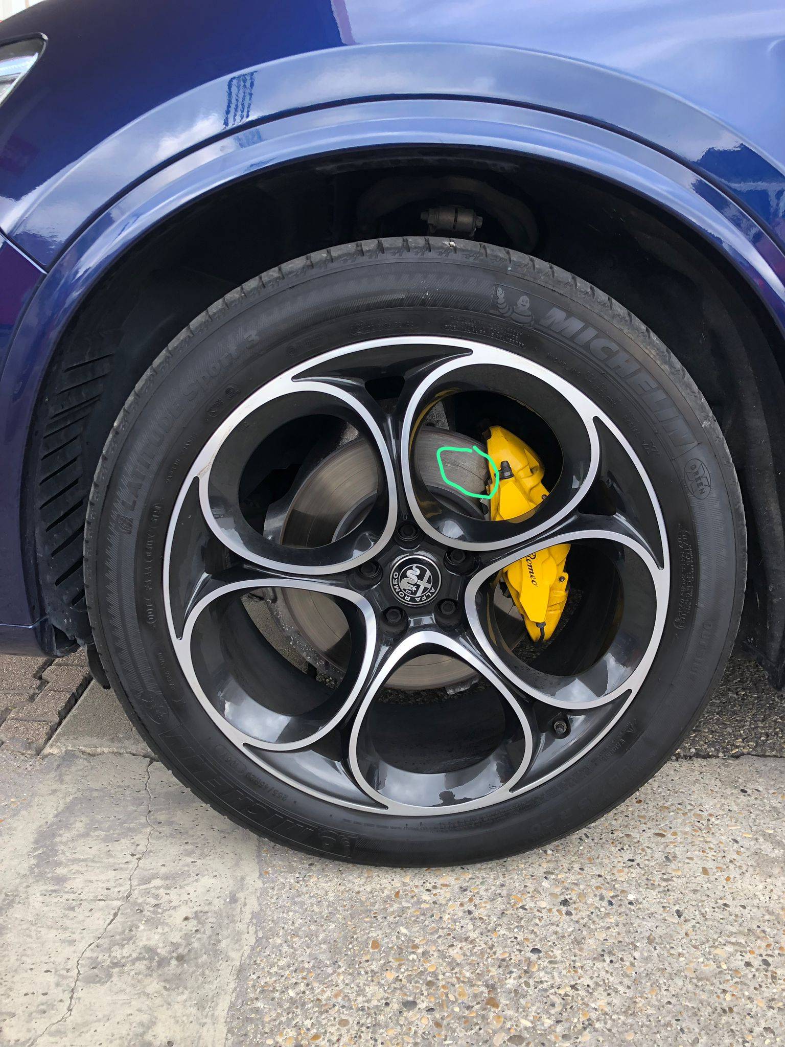

Io ho appena ritirato la mia 280cv, ritorno di leasing, 40mila km e 2021.
Ho notato un solco nel cerchio anteriore sx e, quando sono sopra i 100 e freno, sento un attrito piuttosto forte e sento vibrare.
il concessionario mi ha detto di non aver notato il solco prima che glielo dicessi e che sarebbe intervenuto se dopo una settimana il problema era ancora esistente. Ha ipotizzato che essendo la macchina rimasta ferma un po’, si potrebbe essere crata una patina sul disco/pasticxhe.
A qualcuno è già successo?
