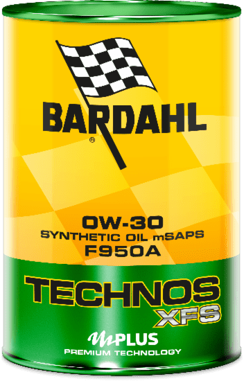

TECHNOS XFS F950A 0W30
TECHNOS XFS 0W-30 F950A è un lubrificante Premium Technology mid SAPS, per
motori ad alta efficienza energetica dalle prestazioni elevate e a basse emissioni.
Dedicato ai motori di ultima generazione che richiedono lubrificanti altamente
prestazionali SAE 0W-30 di livello WSS-MC2950-A, ACEA C2.
TECHNOS XFS 0W-30 F950A è adatto ad essere impiegato anche in tutte quelle
applicazioni per le quali il costruttore prescriva lubrificanti SAE 0W-30 di categoria
ACEA C2 o di livello Jaguar JLR.03.5007, Fiat 9.55535-GS1 / 9.55535-DS1.
XFS-Energy Resource
XFS technology Additivazione supplementare low ash, sviluppata appositamente
per i motori di ultima generazione. Offre massima compatibilità con i sistemi di post
trattamento dei gas di scarico e permette di compensare la limitata resistenza del
velo di olio, propria dei lubrificanti estremamente fluidi a ridotto HTHS (HTHS a 150
°C inferiore a 3,5 mPa.s)
. Migliora la resistenza all’ossidazione, inibisce la
formazione dei depositi, contiene agenti anti-usura, anti-scuffing e anti-attrito.
XFS, eXtra Fluid Shield, interviene come uno scudo extra, per la protezione di tutti i
componenti lubrificati e per il mantenimento nel tempo delle prestazioni del motore.
Formulazione Energy Resource Permette di massimizzare il risparmio di
carburante e la potenza del propulsore e di fornire al lubrificante un’adeguata
viscosità alle alte temperature, un basso attrito interno ed un’estrema fluidità a bassa
temperatura. Contiene efficaci modificatori del coefficiente di attrito capaci di
migliorare lo scivolamento tra le superfici del motore e ridurre l’assorbimento di
energia.
Proprietà
  • Massimizza le prestazioni e il rendimento energetico del propulsore
  • Maggiore longevità e pulizia di tutti gli organi del motore
  • Salvaguarda la funzionalità dei filtri antiparticolato e dei catalizzatori
  • Facile avviamento ed immediata lubrificazione a bassa temperatura
  • Massima estensione degli intervalli cambio olio
  • Formula 100% Sintetica

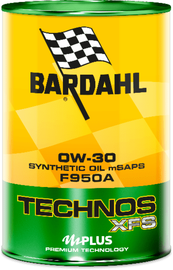

Visualizza allegato 176429
Additivi al diamante, particelle di uranio, zinco trattato all adamantio. Formula nuova per andare sulla luna e per far volare gli elefanti. [emoji1787][emoji1787] 100% sintetico che è falsissimo(come del resto il pacchetto di additivi di Lourdes che dicono di avere) e infatti lo hanno scritto sul sito e non sulla latta. Bardahl un nome, una balla.

bha.. eh invece è l'unico olio che quando il motore è acceso neanche lo senti...
