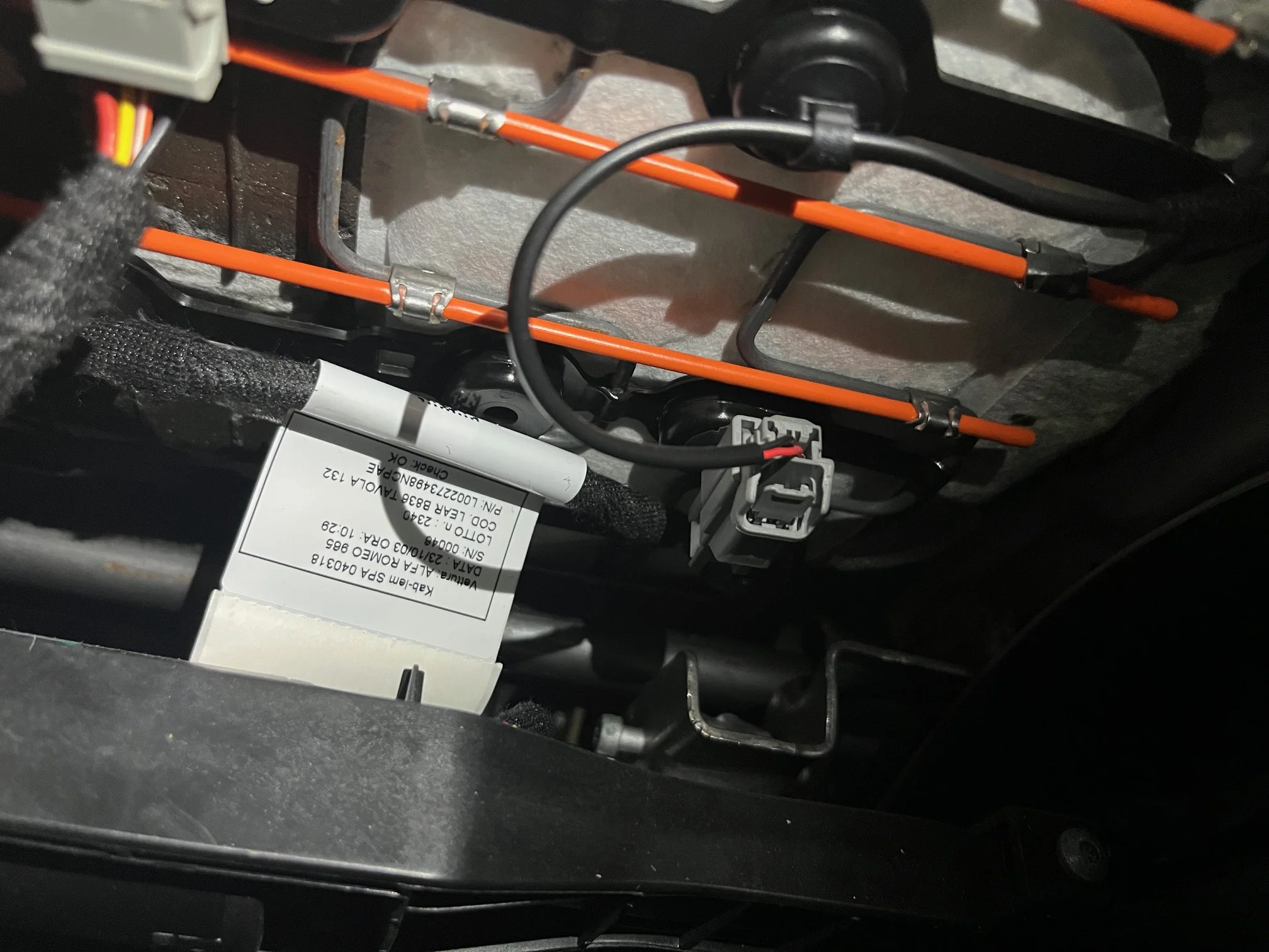

non ho capito bene la domanda..Ciao, innanzitutto grazie per questa foto.
Il mio riferimento per il sedile è effettivamente diverso dal tuo (il che non sorprende, visto il minor numero di funzioni).
Il connettore nella foto è specifico per il sedile o collega l'auto al sedile?
Nel mio veicolo, solo il grande connettore giallo collega il sedile all'auto, e sono questi connettori (sedile del conducente e del passeggero) che vorrei controllare.
Grazie ancora.
