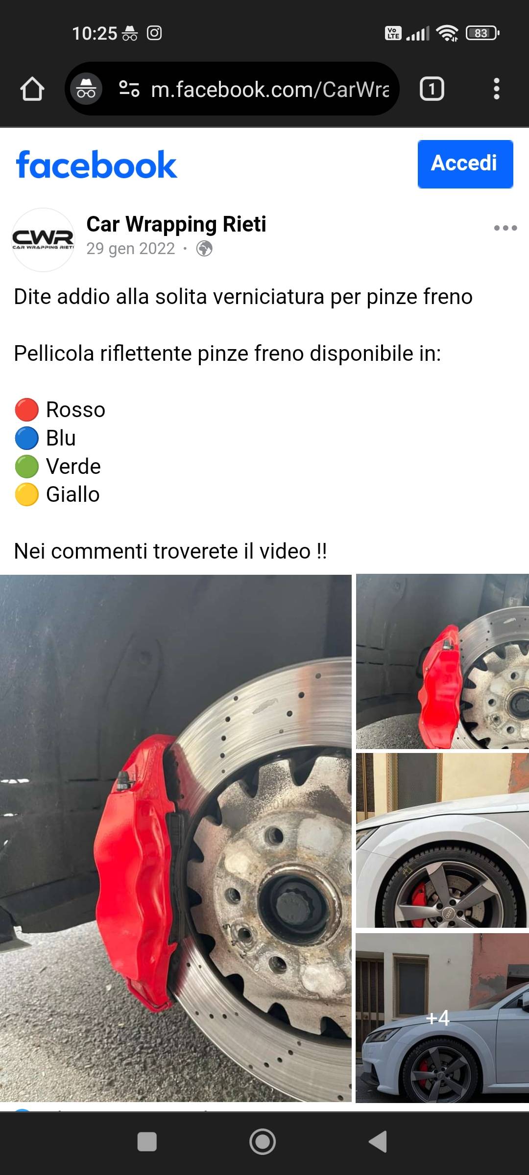

Ciao ragazzi, settimana prossima porterò la mia giulia ad una azienda del posto per far oscurare i vetri e lunotto posteriore. Sul loro sito propongono anche il wrapping per le pinze freno. è una piccola officina specializzata nel wrapping ma nelle pinze freno mi lascia un pò titubante anche se dalle foto sembra un bel lavoro. Qualcuno lo ha mai provato o ha avuto esperienze?

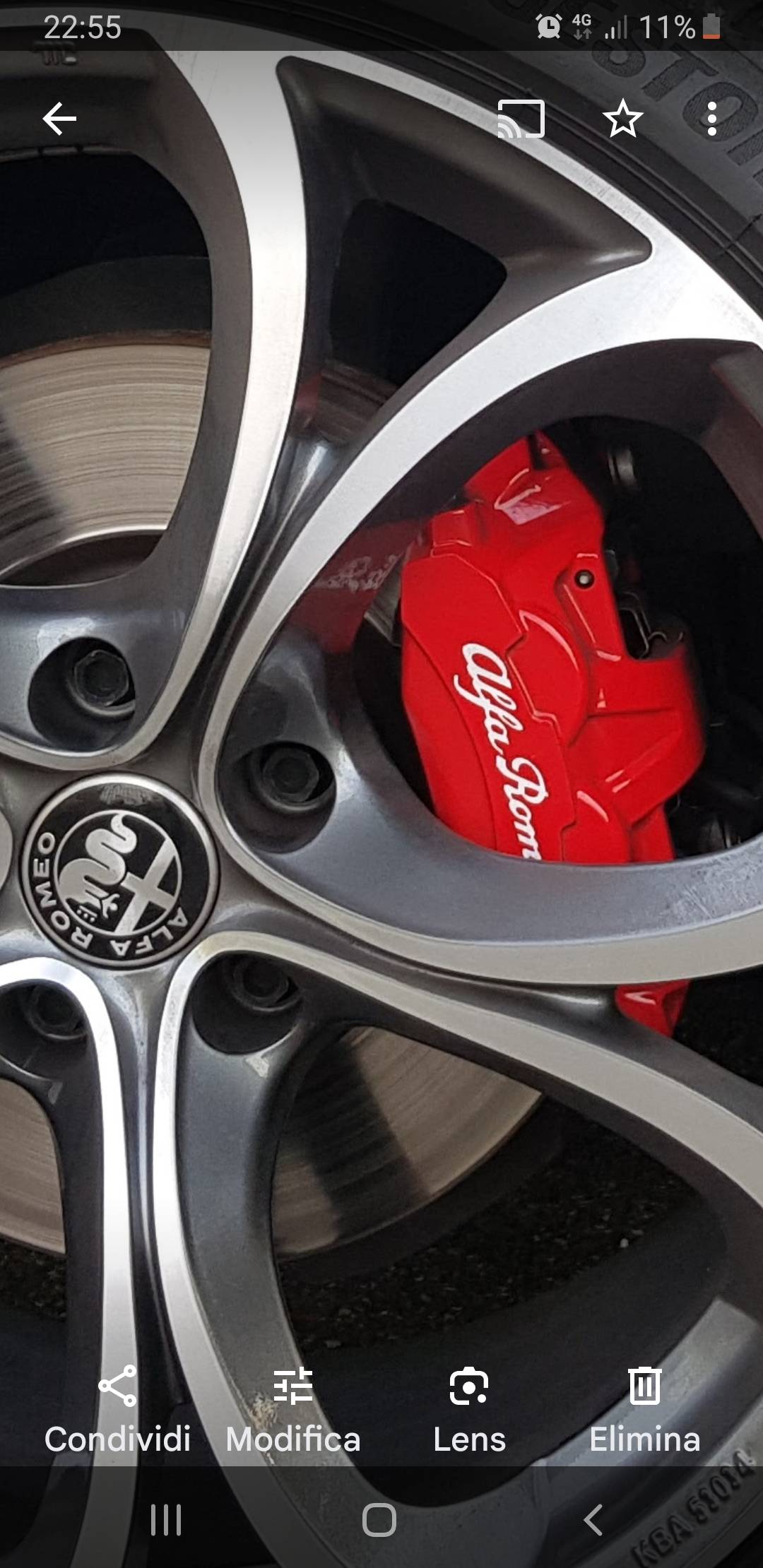

Non è nulla di complicato, si smontano le pinze e si verniciano, aggiungendo la scritta Alfaromeo. Per le posteriori quelle verniciate in casa madre, hanno la scritta su una piastrina. Quindi se le fai verniciare avrai questa piccola e poco visibile differenza
si anche io avevo pensato di smontarle e verniciarle con kit appositi e poi applicare l'adesivo con la scritta alfa romeo , qui invece non verniciano, ma applicano una pellicola colorata come per il wrapping classico.

Applicano una pellicola sulle pinze? Siamo sicuri che possa resistere alle temperature alte a cui sono sottoposti i freni?
Si esatto applicano una pellicola. Per questo chiedevo se qualcuno avesse avuto esperienze dirette.
Questo sarebbe l' effetto finito. Se andata sulla pagina facebook c'è anche
una vw con pinze blu
Le temperature dei freni sono elevate la sostituzione è semplice loro da montare ma non credo dura molto tempo il calore come minimo cambia il colore con il tempo e sicuramente degrada la pellicola si degrada la verniciatura del auto con il solo sole e agenti atmosferici figuriamoci una pellicola sui freni.. Poi se danno una garanzia lunga può essere che dura abbastanza ma a logica non credo dura molto!!

Si esatto applicano una pellicola. Per questo chiedevo se qualcuno avesse avuto esperienze dirette.Visualizza allegato 261198
Lascia perdere la pellicola. Se vuoi fare un buon lavoro falle verniciare con vernice specifica ad alta temperatura
Reazioni: Leonardo00
Ormai si wrappa di tutto, ma non capisco il senso...certo, costerà meno che farle verniciare ma il risultato finale è un'incognita. Se conosci un carrozziere in gamba falle verniciare e non avrai più pensieri. Inoltre se ti fai fare il negativo della scritta puoi averla verniciata di bianco, senza adesivi che rischiano di saltare via. Io l'ho fatto ed è venuto un lavoro splendido
