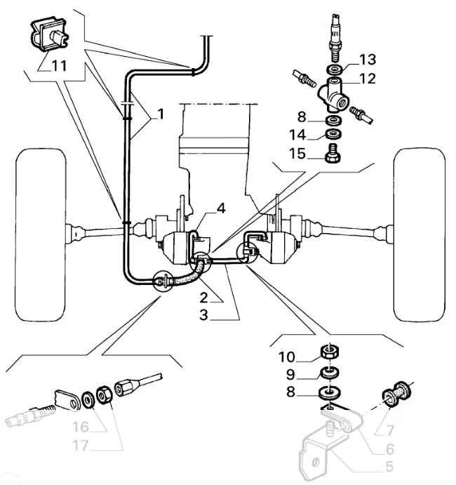

In effetti, guardando i fogli tecnici, parrebbe esserci un solo tubo nei freni posteriori, il numero 2. Altra cosa da controllare è il filo del freno a mano. Anche in questa ipotesi l'effetto frenante sarebbe su ambedue lati, non solo sulla pinza destra?
#8
Complimenti per la spiegazione! Nell'Alfa 75 c'è un unico tubo dietro e due davanti?
Il tubo, all'interno, ha uno strato elastico che con il tempo può deteriorarsi, soprattutto se si inserisce un fluido troppo forte (dot 4 o 5), e questo ne provoca un restringimento. Spingendo sul pedale il liquido riesce a passare, ma rilasciandolo, non avendo forza, non scavalca più la parte sottile; è un po' come una cannuccia: se la si stringe con le dita si riesce a succhiare ma la bibita non torna più nel bicchiere. Per quando riguarda il posteriore, c'è un unico tubo in gomma che si collega a due tubi metallici (che non sono praticamente mai da cambiare) e la sostituzione, a parte la posizione scomoda, non è particolarmente difficile. Ripeto comunque che questo potrebbe non rappresentare una soluzione ma è un giusto punto di partenza dopo aver effettuato lo spurgo.
