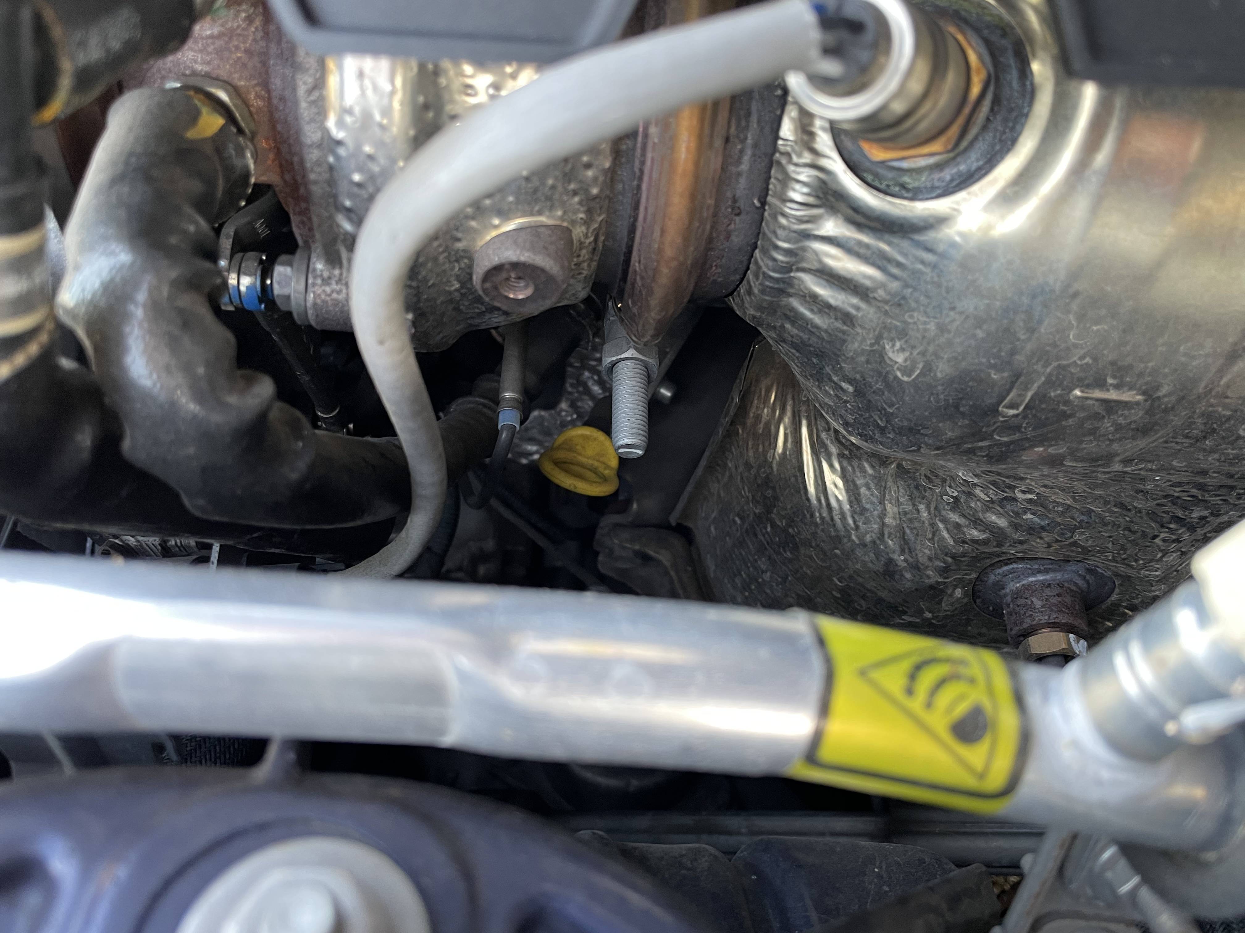

purtroppo mi è venuto in mente dopo che potrebbe essere il sensore difettoso. Ipotizzando il consumo potrebbero esserci almeno 0,7 litri di olio in più
l’astina si usa a freddo? Da quella capisco se la quantità è esagerata?
Lascia auto ferma i rischi sono alti se non c’è olio o non c’è pressione.. se hai asta usa quella altrimenti senza asta unico sistema per essere sicuri della quantità olio e scaricarlo e misurarlo
Ho l’asta, e va usata a motore freddo giusto? Non caldo come per il sensore di livello
dall’astina capisco se ne ho troppo? A questo punto la mia preoccupazione è che sia troppo…
Non ho visto l'astina olio della Giulia, ma dovrebbe avere un min-max come tutte.
Meglio a motore freddo in modo che scenda in coppa.
Se vedi che supera di parecchio il livello max, allora meglio farlo aspirare.
Se c’è e vicino alla turbina in basso verso monoblocco meglio da fredda così non ti puoi scottare e il livello e più preciso possibile…
Secondo me meglio a freddo :)
Il livello si fa a motore caldo, con vettura spenta da 5 minuti: si evitano espansione termica e ritorno a caldo in coppa, misurando il livello alla fluidità di esercizio. Comunque anche misurando a freddo il livello deve essere pressoché quello

Il miglior controllo, con l'astina, si fà a freddo dopo un congruo tempo di sosta, esempio qualche ora.
Il controllo a caldo con vettura spenta da 5 minuti si fà se non si ha la possibilità di far sostare la macchina per più tempo.
Preciso meglio.... i 5 minuti sono il tempo minimo da osservare se il controllo viene fatto a caldo, ad esempio durante una breve sosta dal meccanico o dal benzinaio.
Se anzichè 5 minuti se ne attendono 50 cambia poco o nulla.
Tra l'altro il controllo non è mirato a verificare se ci sono +/-100 grammi ma se li livello è nell'intervallo tra min e max, tutto il resto è superstizione. ;)
Ok provato ora con l’asta a freddo dopo tutta la notte. Livello olio è circa 3-4mm sopra la tacca del massimo, sensore che segna il minimo
Quindi sensore rotto, parto tranquillo e vaffanculo all’elettronica di merda che hanno messo su sta macchina. Possibile che in tutto il gruppo fiat + magneti marelli non abbiamo prodotto nulla di decente? Non erano più abituati a progettare macchine complesse direi
Adesso la preoccupazione che sia troppo olio è un po’ alta, ma il meccanico fino a fine settimana non interviene
