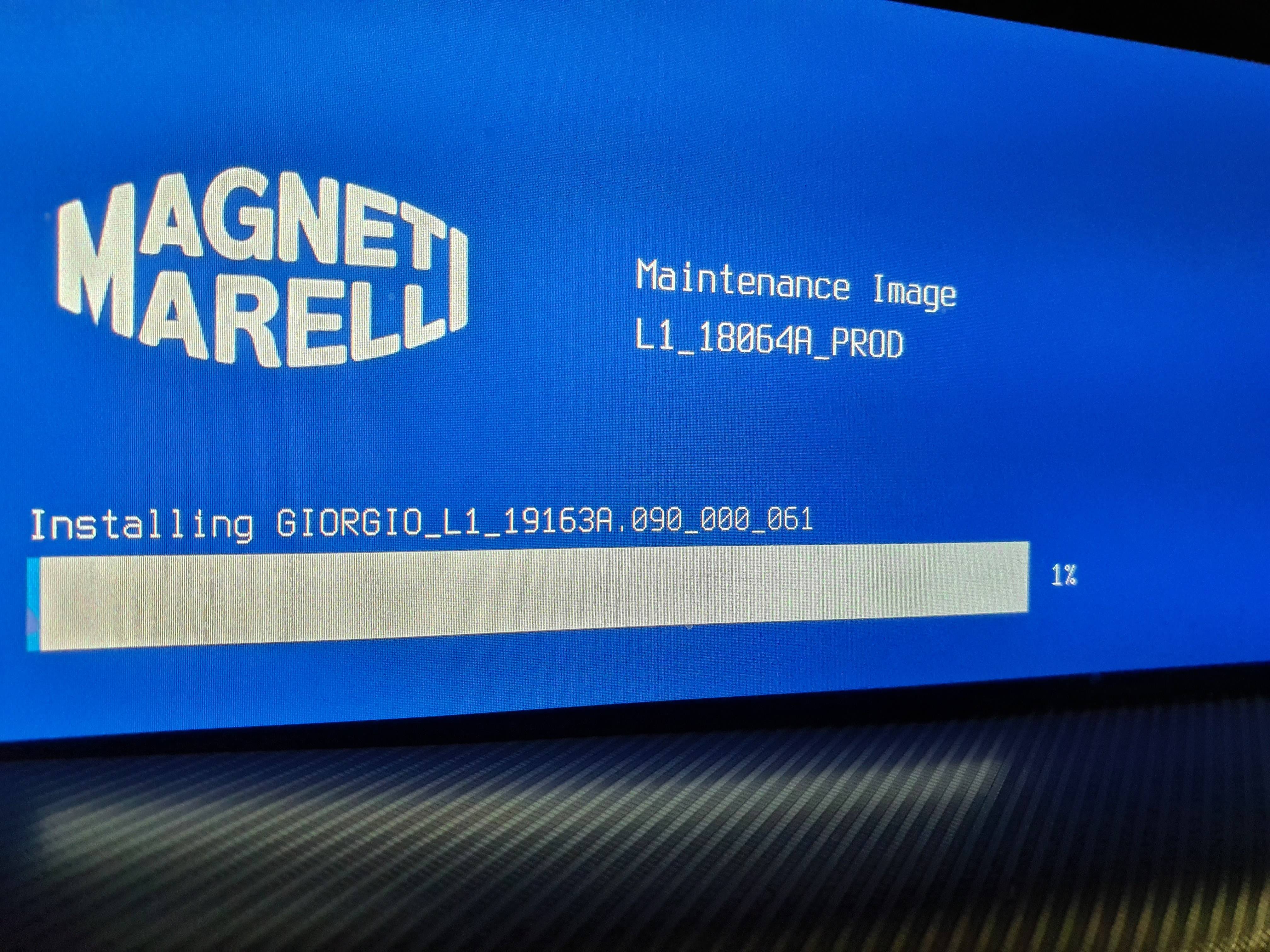

Hai un S22 e si collega senza problemi? Che MY di Giulia hai e il software che release é ?
    1.3 MB · Visualizzazioni: 57
Reactions: ciomauro

La versione del software dell'Infotainment è 131 o 132, ora non ricordo bene, dovrei andare a guardare! Stelvio Veloce 210CV MY 2020
