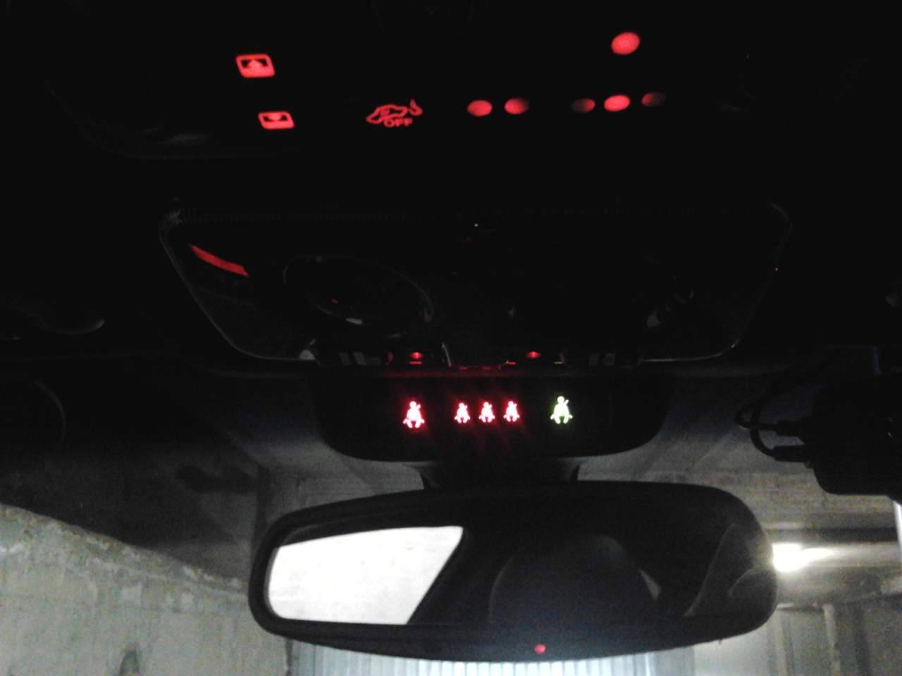

AIUTO PROBLEMA SPECCHIETTO ELETTROCROMICO E SPIE CINTURE
Allora comunque resta lo specchietto morto ahimè
Purtroppo sì e posso che la causa sia proprio lui. Fallo sostituire, non dovrebbe costare nemmeno molto
grazie mille io avevo già cercato nel forum però rileggo tutto subito, se ho dei dubbi chiedo
lo specchietto fotocromatico è alimentato dallo stesso fusibile che da tensione al sensore pioggia (F49 ), se il fusibile è ok allora è lo specchietto rotto
Ho estratto il fusibile f49 correttamente ed oltre a sembrarmi integro è iniziato un "simpatico" festival di spie....non si muoveva neanche più il motorino del tettuccio. Rimontandolo correttamente tutto è tornato come prima, lo specchietto invece ahimè non ha subito alcun cambiamento.
Possibile che si sia rotto così senza che accadesse nulla? Può essersi staccato qualcosa con le vibrazioni nel tempo?

be, per fortuna lo specchietto si trova facilmente anche in demolizione o da auto test, ne ho visto uno completo e nuovo in vendita stamattina a 70 euro , io lo avevo manuale , ne ho preso uno di una 159 e adattato anni fa ( ma sono un pasticcione e non sto mai fermo , ho anche cambiato il led da verde a rosso perchè stonava con il resto della retroilluminazione dell'auto )
F49 fa tantissime cose, giusto che si siano accese mille spie
