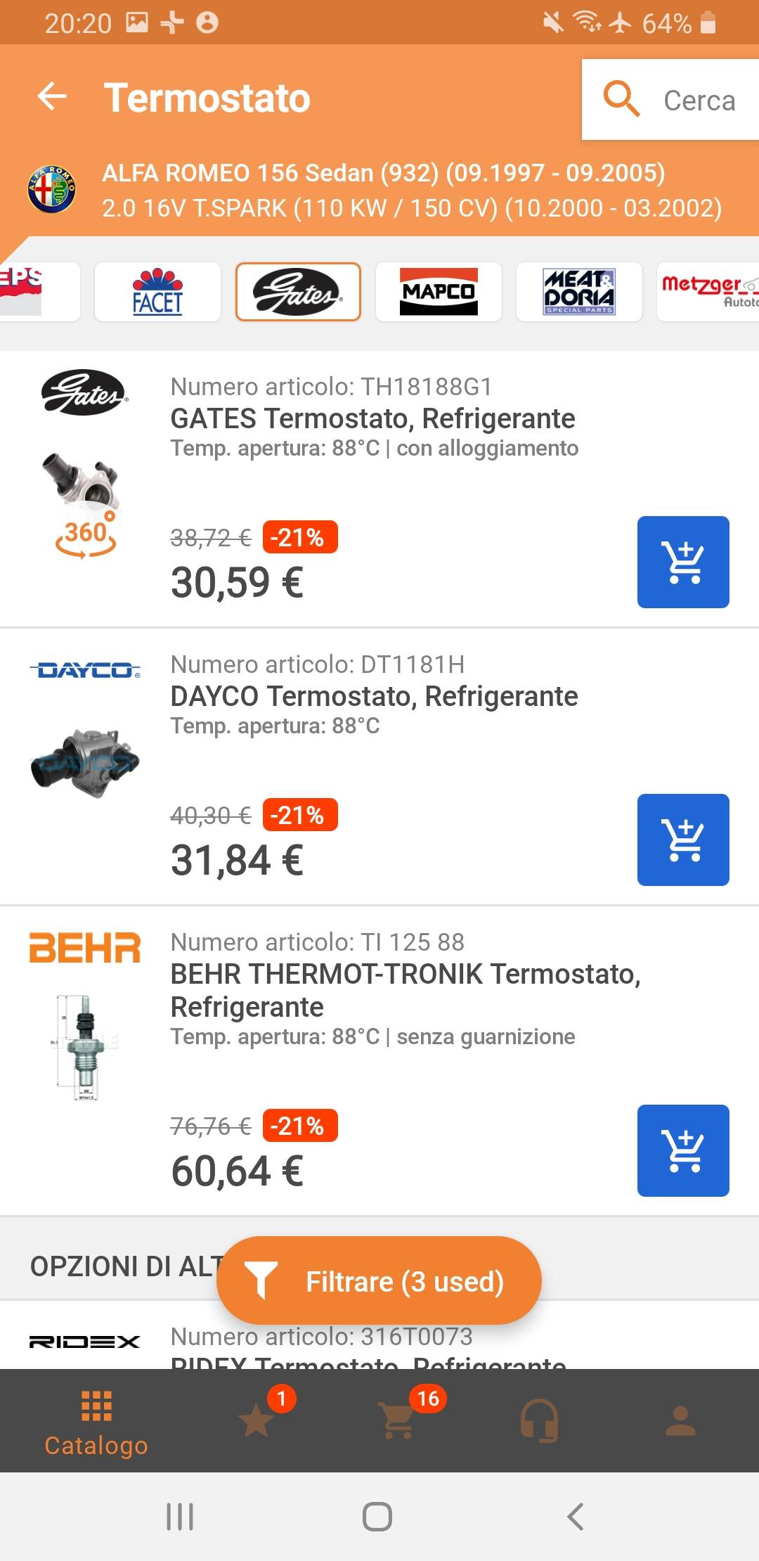

Ragazzi a scanso di equivoci ho preso la termostatica nuova, il mio ricambista aveva solo quella della GATES.
Ok che ho cambiato quella della 156 quest'inverno, ma possibile che la BEHR costasse meno della GATES? :rolleyes::rolleyes:
Reactions: alfiere 94-10
Non farti problemi va bene è una buona marca, ma il sensore/bulbo lo hai cambiato?
Quello è ancora più importante.
Reactions: kormrider
Costa 30 euro il gates. Bher il doppio.
Se te l'ha fatto pagate più di 40 e' un ladro.
