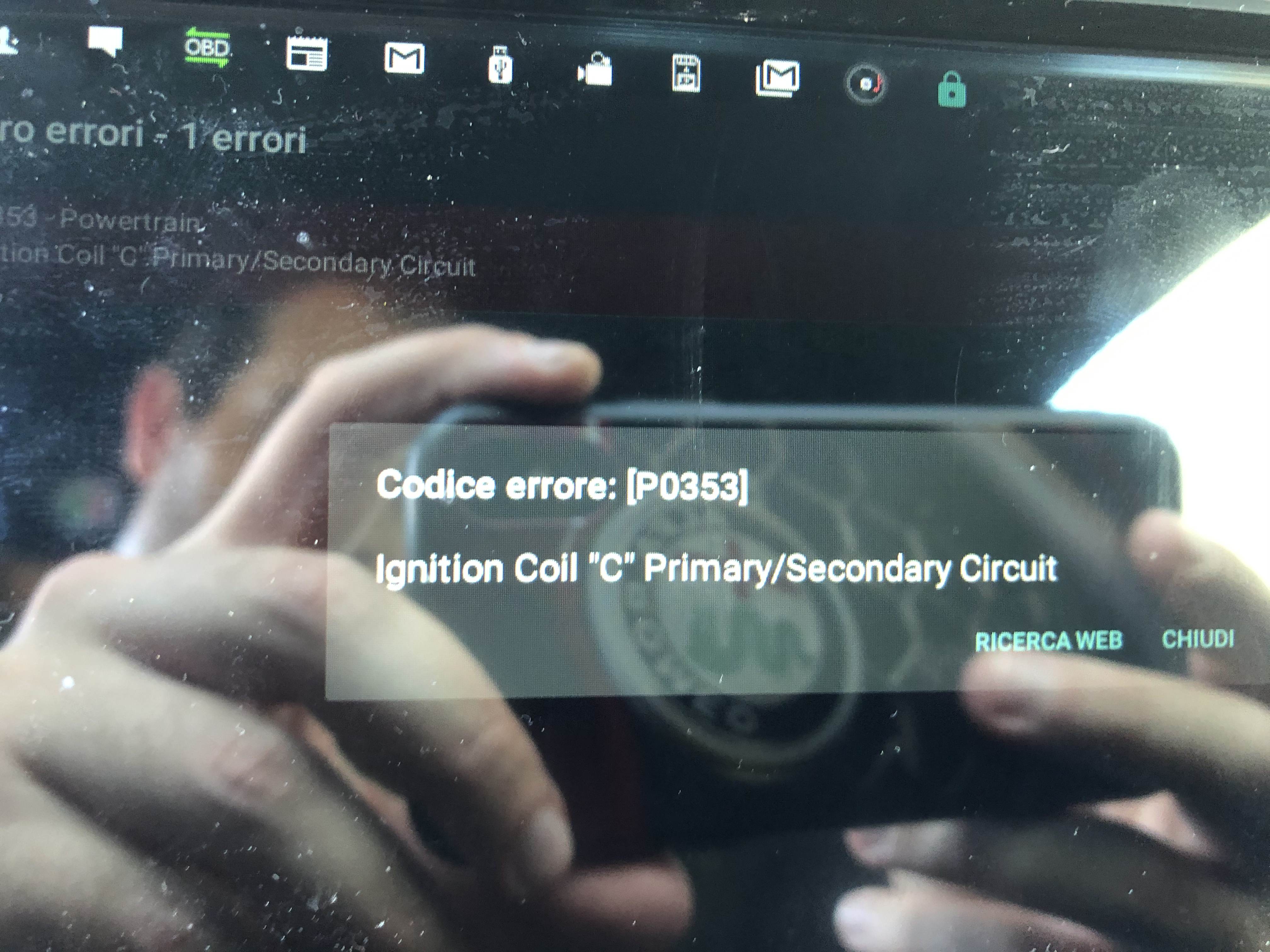

Ciao ragazzi oggi appena tornato dalla montagna a Roma si e’ accesa la spia far controllare il motore e non mi entra piu’ il dynamic,cali di potenza non ci sono.Mito quadrifoglio
Con l’ odb mi trova l’ errore che vi allego in foto
Edit: tenendola accesa da ferma ho sentito un rumore strano davanti,potrebbe essere qualcosa del gpl?

Probabilmente è andata in protezione e le modalità rimangono bloccate prova a girare solo a benzina e cancellare errori e vedi se vengono fuori ancora errori... molto spesso iniettori gas danno problemi e fanno accendere spia motore e danno molti errori su carburazione ecc... se te ne intendi un po’ controlla anche tubi intercooler che non si siano rotti o crepati... per un controllo più accurato e diagnosi sarebbe in caso di andare in officina.. poi dipende sempre da quante competenze si hanno in materia...

Con l’ odb sono riuscito a eliminare l’ errore e il dynamic ora funziona,la domanda e’,problema di elettronica dovuto al surriscaldamento del viaggio quindi falso allarme o no?
In linea di massima se errore si cancella e non torna subito non dovrebbero esserci grossi problemi..
