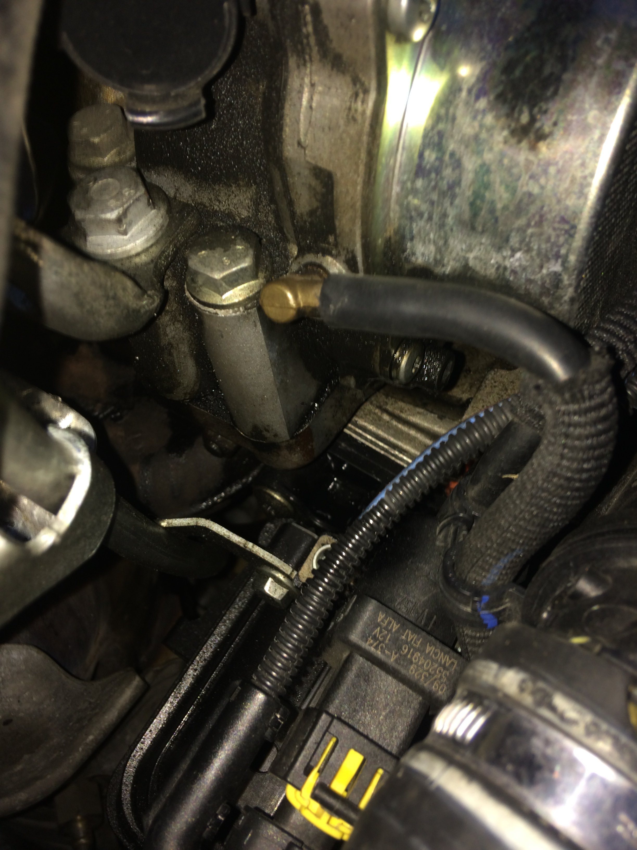

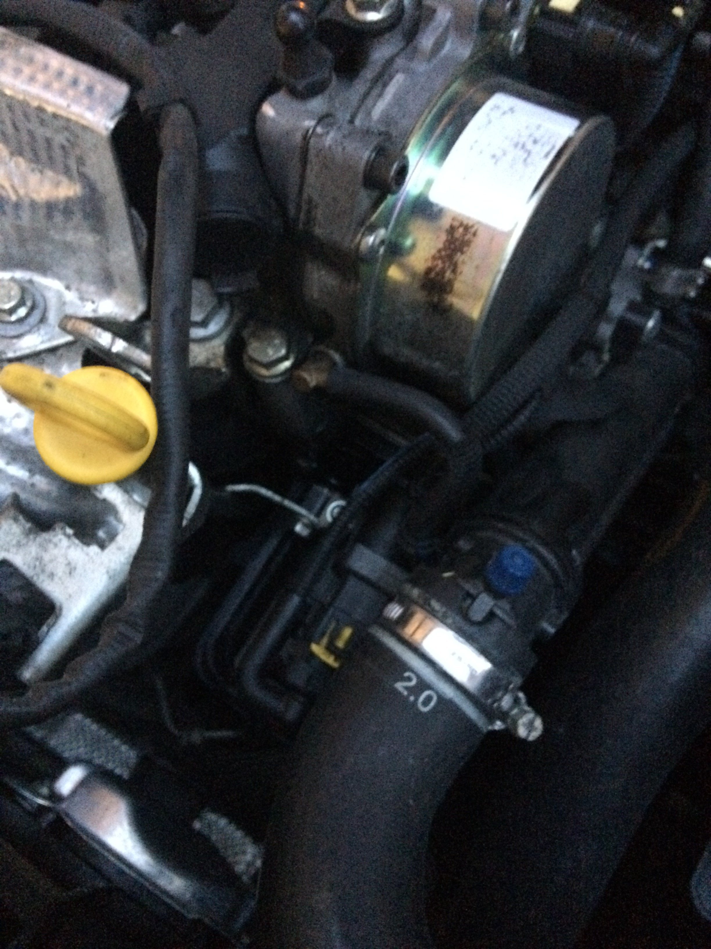

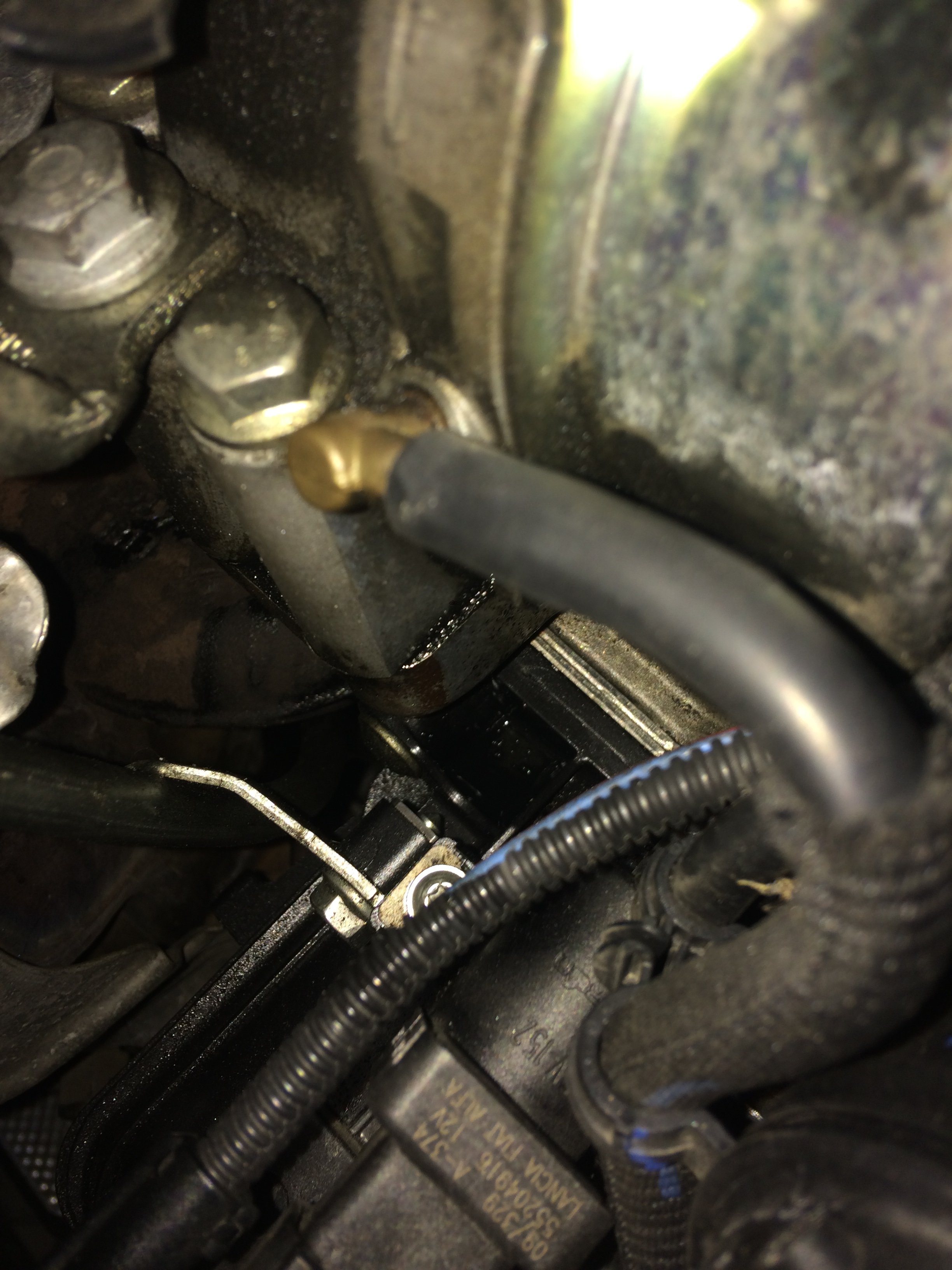

Ragazzi salve a tutti ho bisogno di aiuto, un alfa giulietta 140 cv... c’è una perdita d’olio abbastanza avidente qualcuno puoi aiutarmi???? Da dove viene??? Ecco alcune foto

guarnizione punterie...
