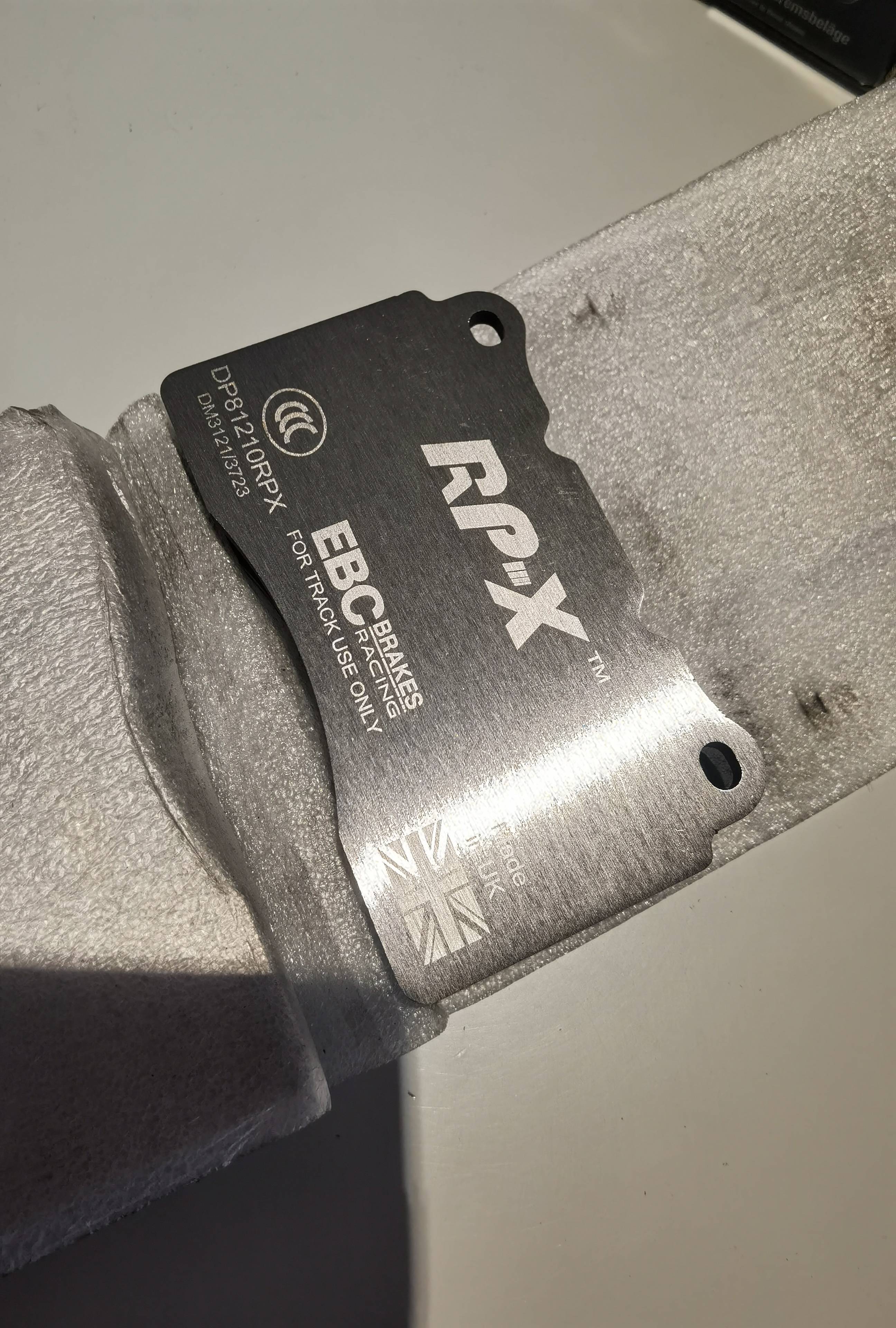

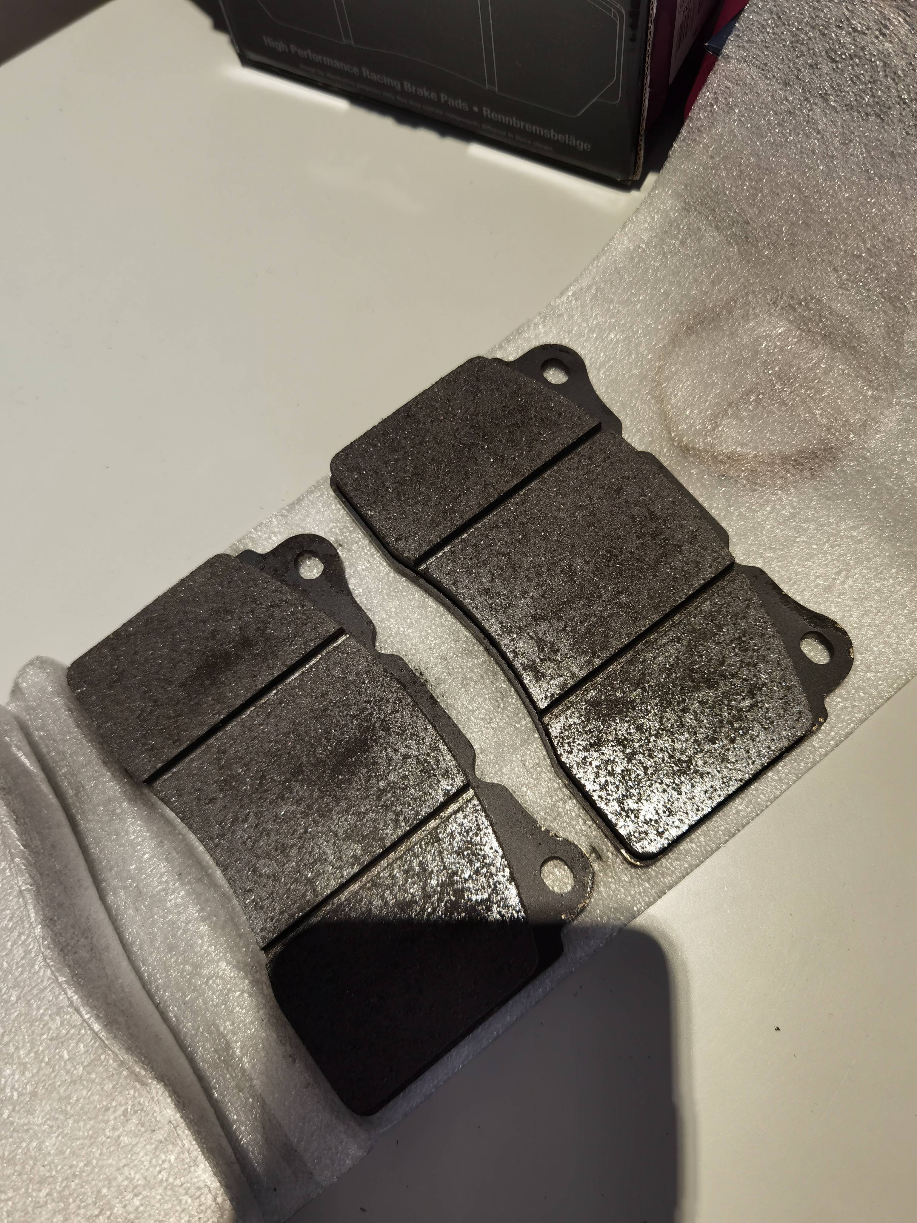

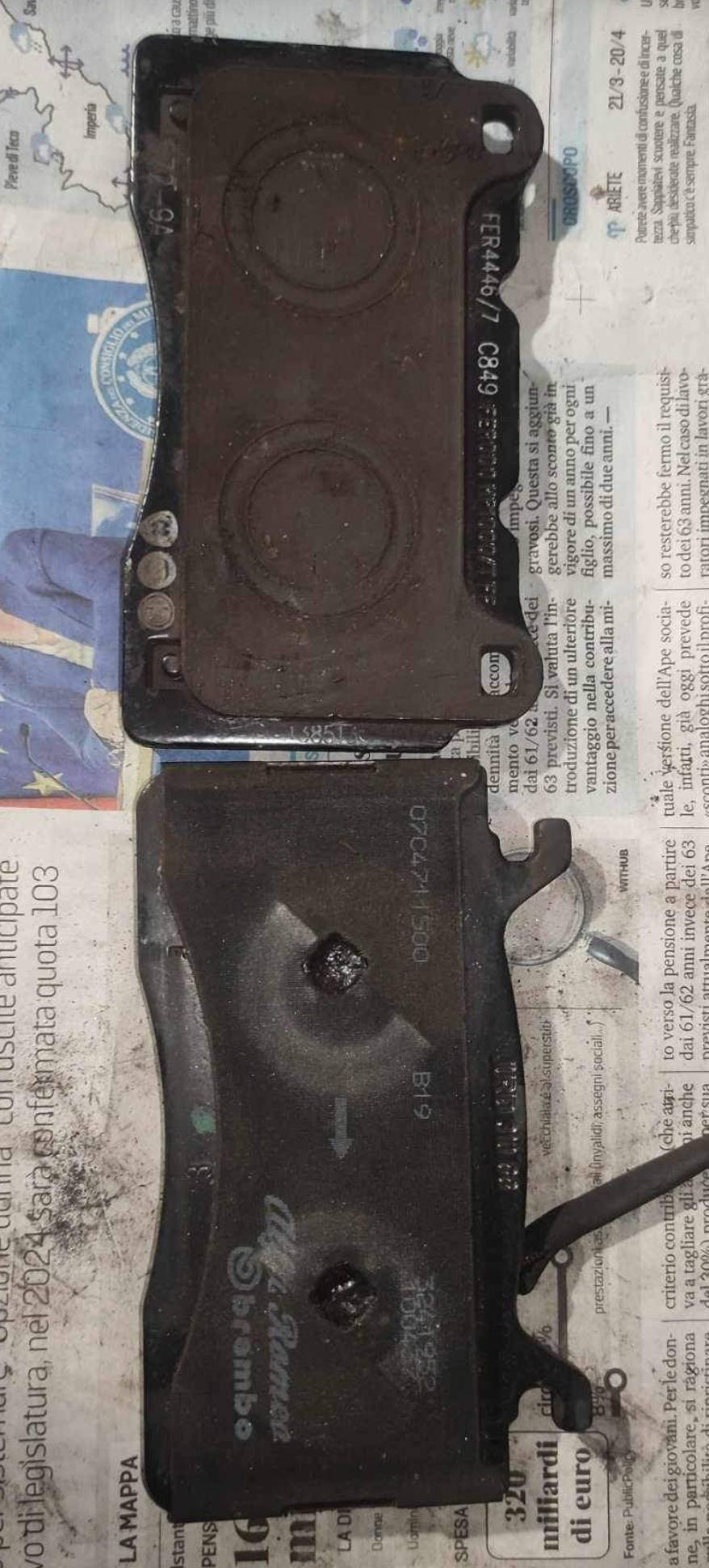

Si, RS3 8p però, le prime 3 foto sono le RPX che mi sono arrivate.. Poi vedrai le Alfa confrontate con le RS3 (ovviamente le più grandi sono le RS3)
    573.9 KB · Visualizzazioni: 48
    1.5 MB · Visualizzazioni: 45
    1 MB · Visualizzazioni: 48

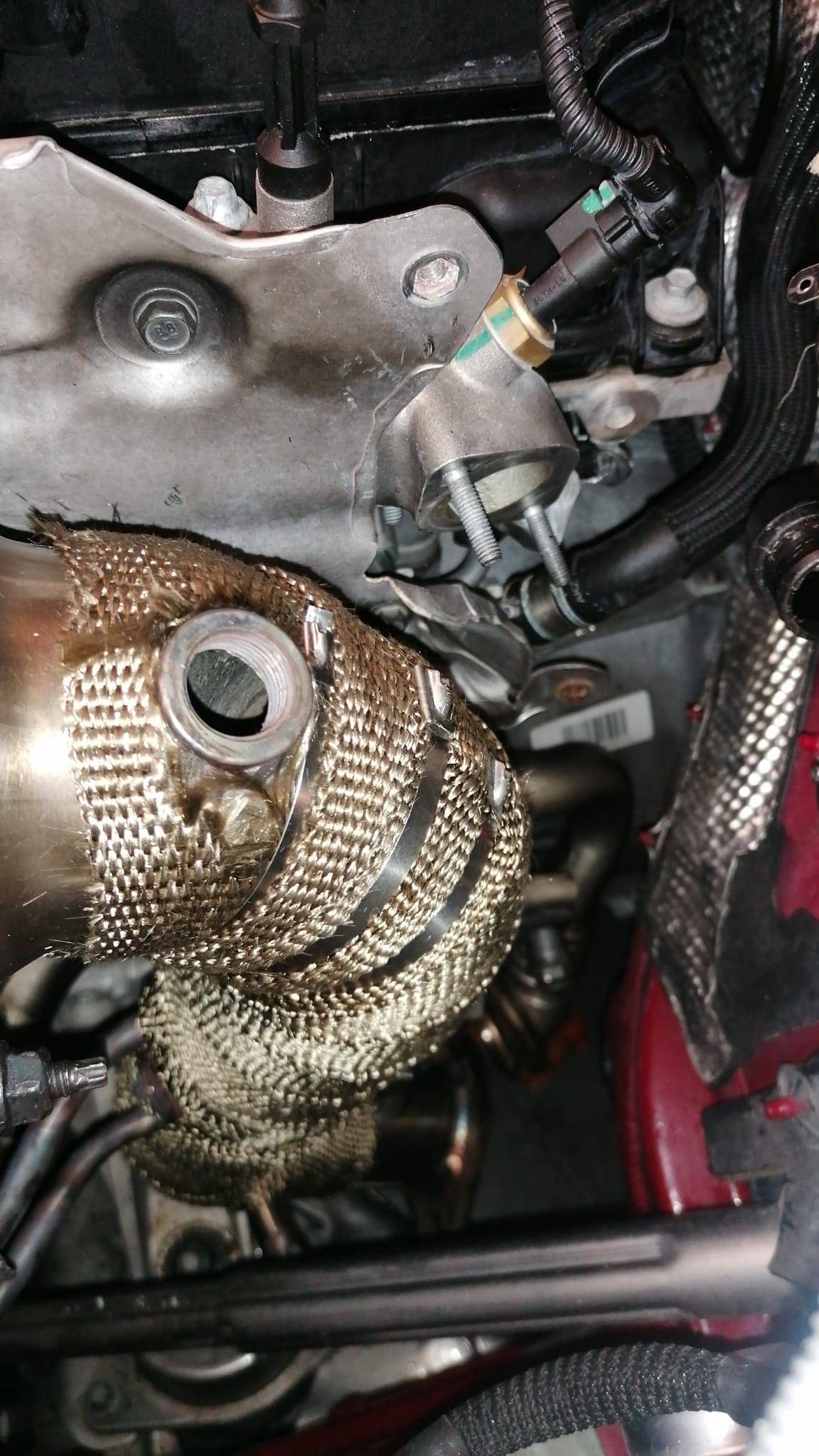

Oggi siamo così 😏 downpipe scat con opf off e bendaggio termico
    259.6 KB · Visualizzazioni: 40

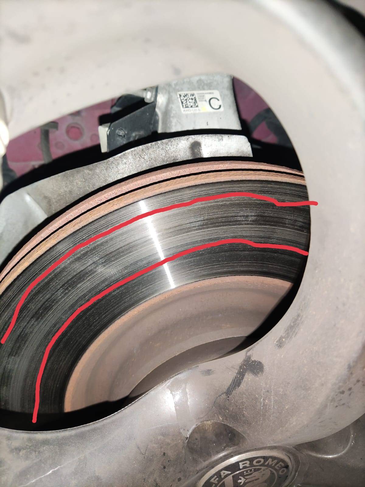

Ciao non le ho ancora montate, le monteró tra 15 giorni circa.. Tu invece come ti trovi con i Rotinger? Devo cambiare i dischi, sono indeciso perche preferirei un baffato al forato.. I tuoi hanno ventilazione direzionale o sono come i Zimmermann forati con ventilazione unidirezionale?
I miei originali Alfa vibrano e si sono consumati male (molto di più al centro, han fatto scalino) hanno poco più di 10k km senza aver fatto pista.. Fanno schifo..
Interessante, mi sembra però che le alfa abbiano il contatto di usura integrato e quelle per audì no. Sicuramente si possono montare anche senza, da vedere se viene segnalata anomalia.
Ciao, penso che sia sufficiente cavallottare lo spinotto. Sulla mia vecchia auto avevo fatto così e non c'era alcuna spia accesa.

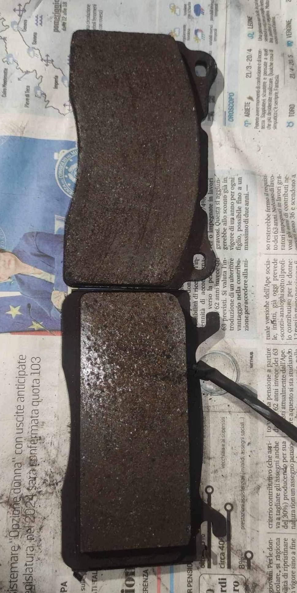

In foto non si vede ma passando il dito si sento una scalino nella parte centrale, sento la frenata che si è allungata, probabilmente anche per via delle pastiglie quasi finite.. Il meccanico mi ha detto di cambiarle perché avendo questo scalino sarebbero da rettificare, però non vale la pena.. Hanno 16k km
    185.2 KB · Visualizzazioni: 25
