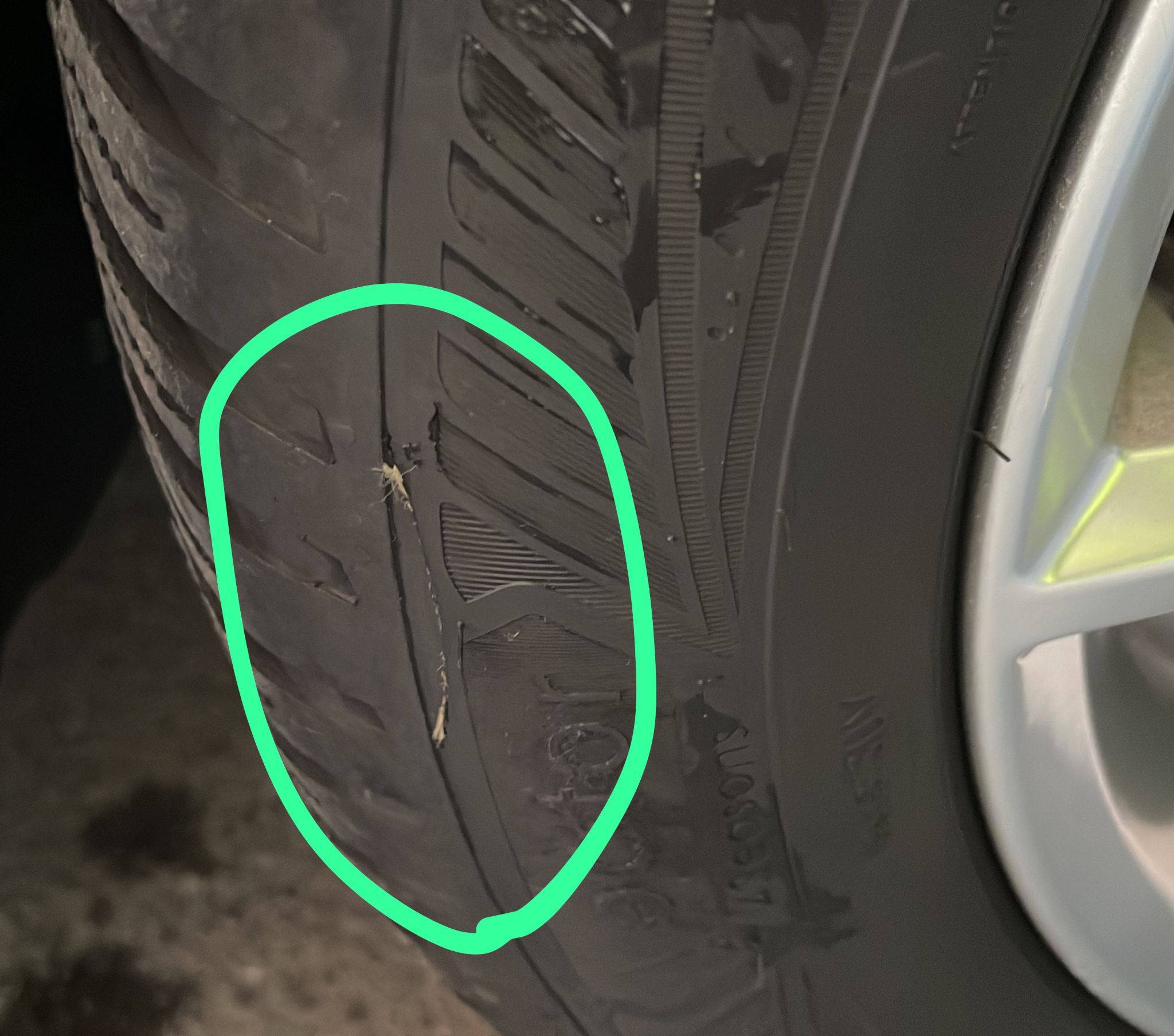

Salve , oggi ho trovato questo graffio superficiale sulla mia Stelvio sul pneumatico , dite che è da sostituire?

Io la porterei a fare vedere a un gommista serio. Sembra si vedano le tele...
Se è tagliata il quel punto io la cambierei...

Senti il gommista ma per la sicurezza è meglio sostituirlo senza alcun dubbio.
Il taglio non è superficiale ma di più non so come mai è uscita fuori un pezzettino di tela sembra come uno spago .. ma il taglio neanche si nota

Se è uscita la tela tanto superficiale non può essere. Sembra quasi un incisione fatta con un taglierino.

Infatti mi chiedevo come mai fosse uscita la tela , perché davvero ho messo le dita tutto ho visto con la torcia , sembra un graffio e basta
Falla valutare dal gommista, taglio anomalo
Ho ricontrollato adesso , non è un taglio è come se ho strisciato vicino ad un marciapiede .. però non capisco.. ma la gomma è integra.
sostituire senza esitazioni. Se si apre in velocità sono dolori.
