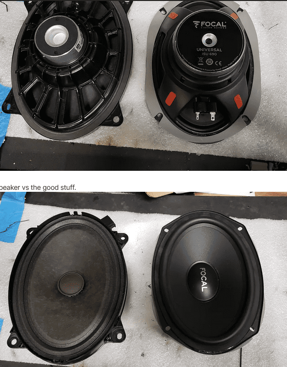

Trovato su questo forum estero Better bass without losing trunk space un'alternativa al 6x9 scarso di serie, praticamente il forumer MAJ_Charlie ha installato e consiglia il Focal ISU 690 6x9 oppure il Rockville RVL69W 6x9, però suggerisce di inserire un piccolo ampli ( Timpano TPT-500 digital amp, con ingresso alto livello, 150w RMS su 4 ohm dichiarati e autoaccensione) altrimenti "suonano poco" oppure acquistarne uno usato della stessa tipologia; lo mette sotto cappelliera nel baule, ma viste le dimensioni ( 10x12x5 cm) si potrebbe occultare nel fondo sotto al polistirolo ritagliandolo come han fatto altri, vedere qui ( praticamente di fianco a scatola fusibili ) [GUIDA] - Come aumentare il volume del bagagliaio - ClubAlfa
Spesa onesta, prendendo il Rockville ( se ne può ordinare uno solo) e l'ampli, si spendono circa 200 euri...

Guardate solo la differenza di magnete con un woofer decente sempre 6x9 pollici.

Il magnete del HK dovrebbe essere al neodimio , quindi a parita' di prestazioni risulta piu' piccolo.
