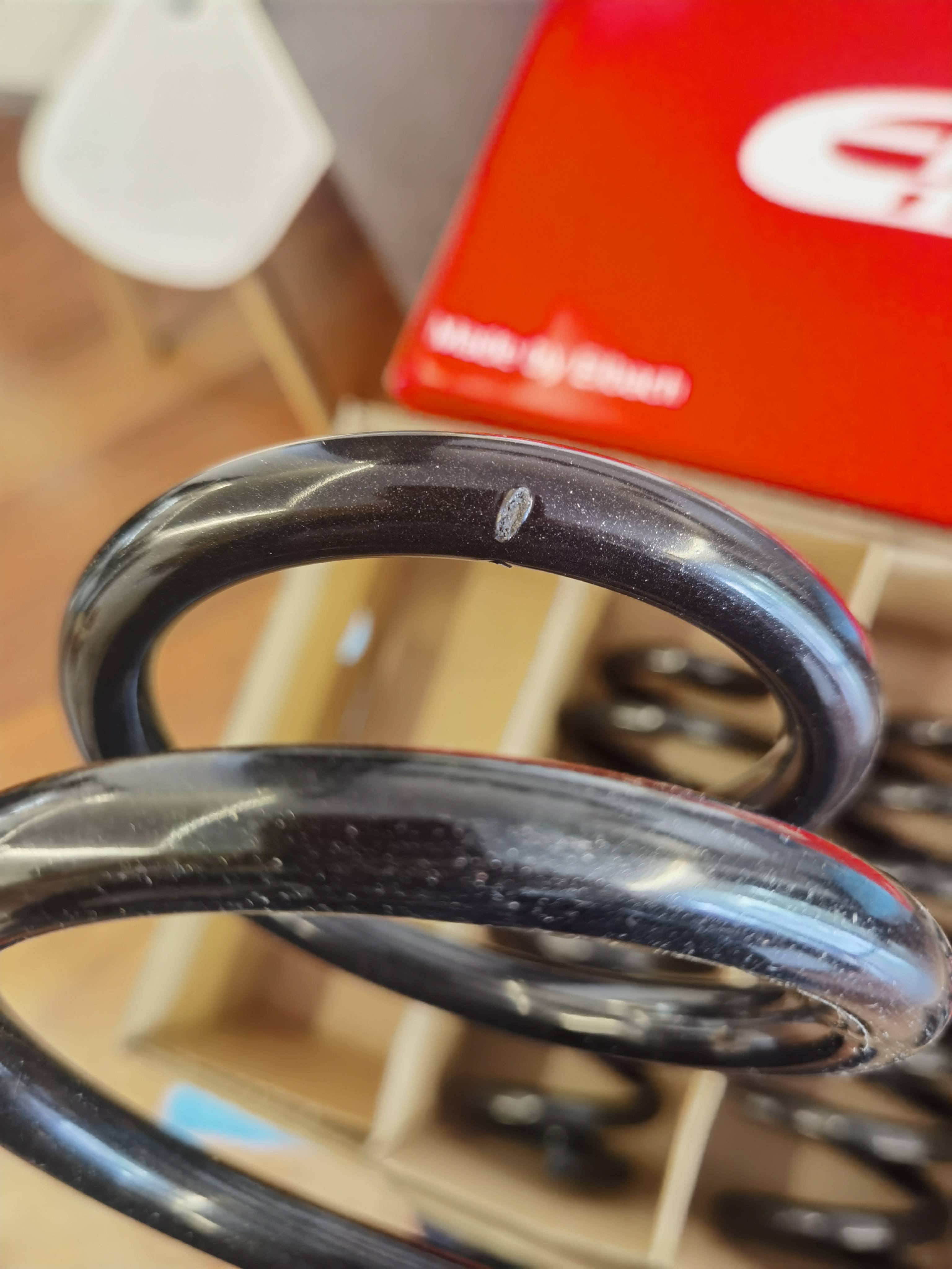

Molle arrivate, @beppe_qv sono normali questi segni?

E', con ogni probabilità, un difetto di verniciatura.
Sembrano come leggermente scavate dove ci sono i segni, 1 o 2 per molla..
Bho.. Dopo scrivo ad Autodoc vediamo cosa dicono..
Secondo te è solo la verniciatura?
Più che ad AutoDoc scrivi direttamente ad Eibach
Nell'attesa ho scritto ad Autodoc, stasera gli devo mandare altre foto, intanto mi hanno offerto 35 euro di rimborso, anche secondo loro è un difetto solo di verniciatura
Fattele sostituire, se puoi.
Adesso vedo che dicono, mi hanno detto di fare qualche foto in più a tutte le molle con tutti i segni, stasera le faccio..

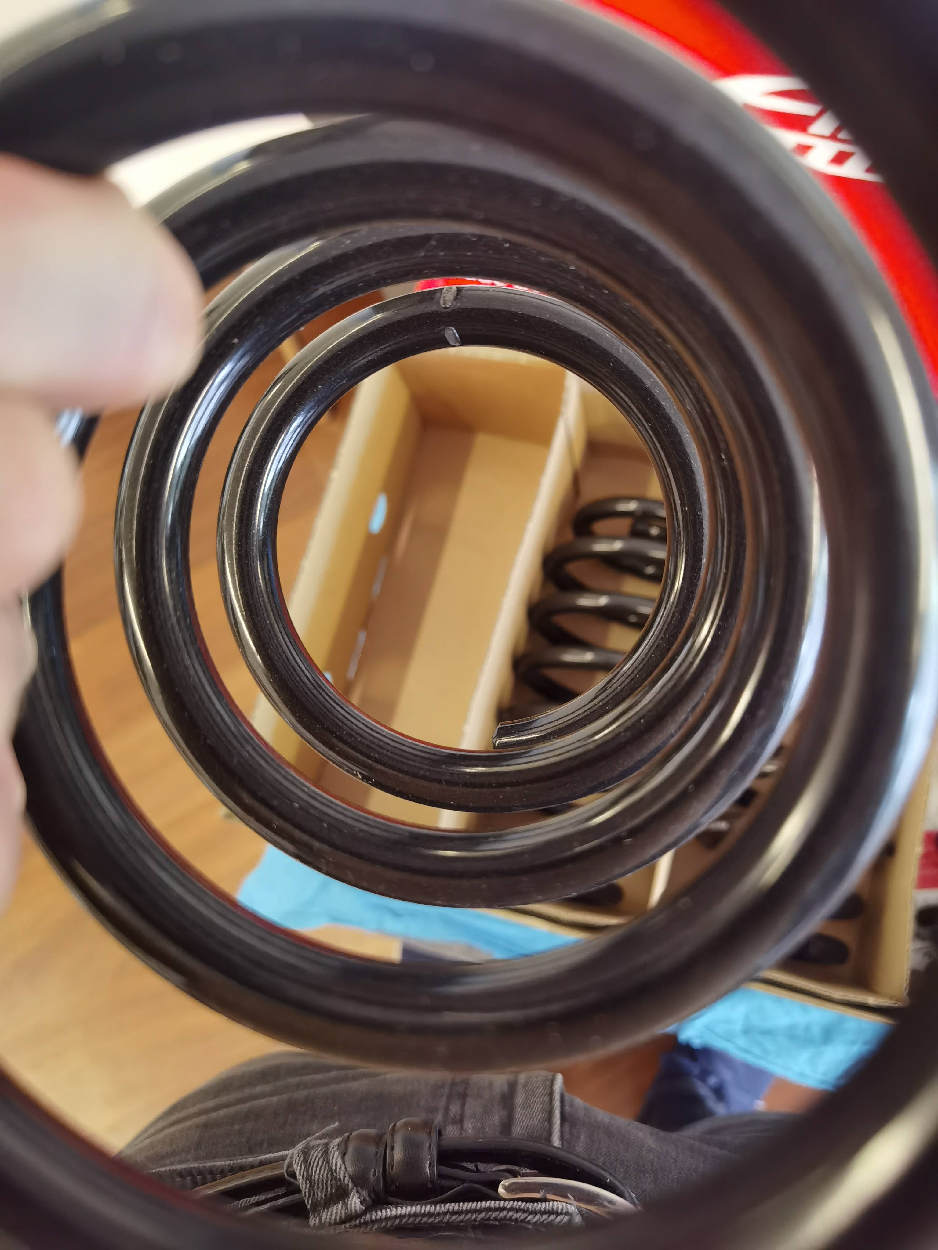

Avevo fatto anche questa

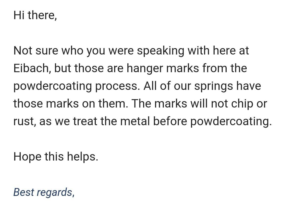

Ecco la risposta della Eibach, presumo si sia persa la prima mail che avevo mandato:

Immaginavo appunto si trattasse di verniciatura e lo conferma anche la Eibach stessa.
Vai sereno quindi
