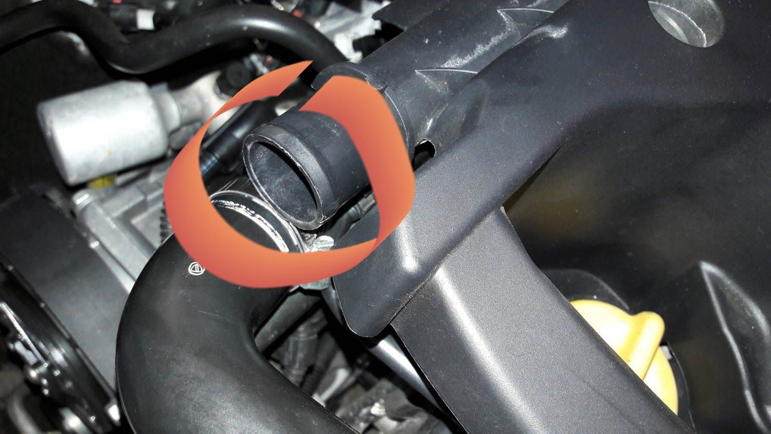

Ni, non so se è la stessa cosa sai, stamattina che ho portato la macchina a mappare mi ha telefonato e detto che mi toglie tutto il tubo di ritorno e tappa sull'aspirazione, che è meglio così, quindi per non sapere ne leggere ne scrivere il filtro bmc montalo sulla pop off ed elimina tutto il tubo di ritorno.
Ok, quello che non capisco è che non hai il tubo di ritorno ( quello a sinistra, sulla foto che ho postato io) , e tappato il foro sull'aspirazione vicino al turbo... Tu hai il filtro a destra, e st'altro foro l'hai lasciato libero o tappato pure quello??
Qui..
Ti posso rispondere anche io,...guarda che il tubo che tu parli è lo stesso che @manuele s. ha tappato. E si vede dalla foto che lui ha postato che lo ha tappato!Tu lo hai smontato alla destra del motore, mentre manuele dalla parte sinistra. Basta che lo tappi dalla parte che ritorna all'aspirazione del turbo! Poi dove lo tappi non cambia. Basta che lo tappi! Io l'ho tappato addirittura sul manicotto che sta tra il filtro dell'aria originale ed il turbo...
