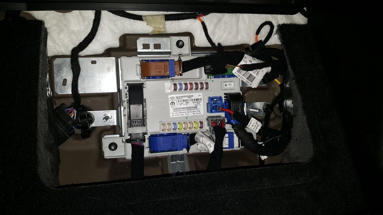

Fermato si e riacessa con tutto in tilt e si è rispenta adesso e completamente in tilt nn resta accesa una luce posteriore anche quando e chiusa da ore [emoji30]
Potrebbe essere entrata acqua nel vano che contiene fusibili e relè posto a livello dei piedi del passeggero. Se alzi il tappetino di moquette vedrai il coperchio di plastica per accedere. Tale vano è posto immediatamente dietro la ruota anteriore destra e la parete divisoria è in tessuto riciclato.
Esatto quello che dici , oggi ho portato la macchina da chi mi ha installato la scatola nera per assicurazione e lui ha guardato li e la scatola è piena di acqua! Ma se è veramente così che succede allora è una bara non una macchina[emoji33]

non ho capito bene il discorso scatola: la scatola nera è stata montata dove poi è entrata acqua o chi ha montato la scatola nera ha esplorato quest'altro vano scoprendo l'acqua? Comunque sia si tratta di una chiusura imperfetta del vano e non credo di un difetto molto diffuso altrimenti in questo WE il 50% delle Stelvio sarebbero rimaste in panne
Esatto quello che dici , oggi ho portato la macchina da chi mi ha installato la scatola nera per assicurazione e lui ha guardato li e la scatola è piena di acqua! Ma se è veramente così che succede allora è una bara non una macchina[emoji33]Visualizza allegato 152598
Ti dirò che quando ho scoperto la collocazione di tale vano mi ero chiesto se era stata una scelta progettuale felice, ma poi ho pensato che avranno pur verificato la tenuta stagna. Evidentemente qualche problema c'è e il conce a cui porterai la vettura per assistenza potrebbe aprire un ticket con Alfa x segnalare la necessità di una modifica.
Speriamo perché la Stelvio è una gran macchina ma questa cosa mi spaventa,perché ho il piede pesante e pensare che quando piove la macchina può andare off a 150/h adesso mi fa tremare
La scatola nera è montata da una altra parte,ma sai prima di pensare a un difetto della macchina con 3000km ho pensato a qualcosa di aggiunto dopo come la scatola che magari nn fosse isolata bene e che con la pioggia mandasse a massa le centraline
Credo tu stessi rispondendo a me, ok, tutto chiaro ;) Attendiamo gli sviluppi Alfa con il sospetto che possa prospettarsi una prima ondata di richiami...
La scatola nera è montata da altra parte ,ma ho pensato che magari la colpa fosse di un montaggio difettoso ,prima di pensare a un difetto di una macchina nuova con 3000km
