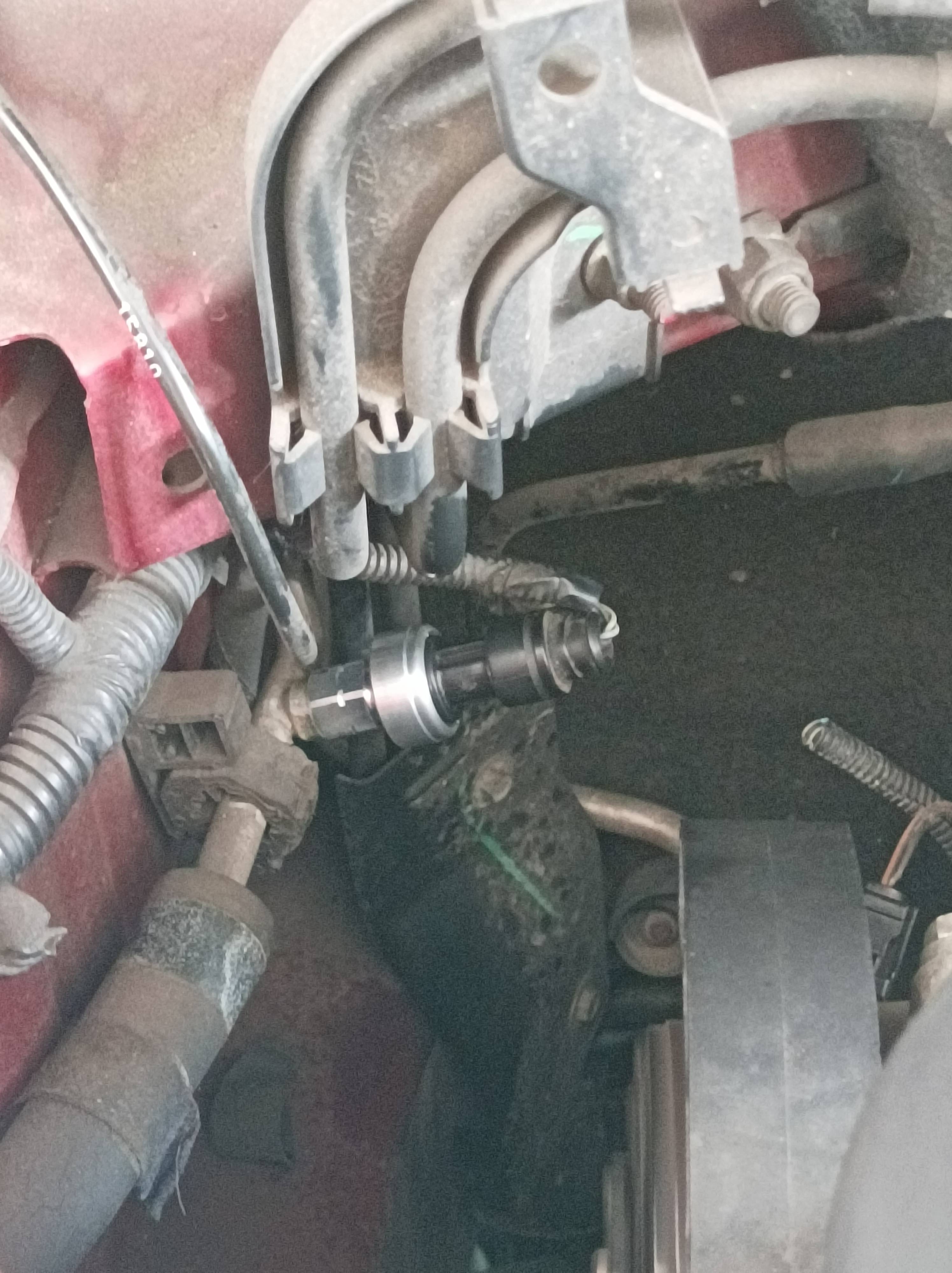

Il problema era dato dal pressostato che non permetteva di attivare il compressore dall'interno all'avvio del clima. Cambiato quello, climatizzatore bello e funzionante.
    770.5 KB · Visualizzazioni: 69
Il climatizzatore non si attivava dall'accensione interna, non attaccava il compressore, mentre tramite la diagnosi il compressore attaccava senza problemi, quindi abbiamo escluso problemi al compressore in quanto inizialmente nella prova di massa non arrivava comunque la corrente.
Da diagnosi, clima ok
Per evitare danni al compressore, se non c'è gas a sufficienza, viene inibito.
Per verificare la funzionalità del pressostato sarebbe stato sufficiente fare un ponticello elettrico provvisorio.

Persiste anche il mio problema, praticamente lunedi scorso mi hanno cambiato il pressostato indicandolo come artefice dell'accensione dell'AC da dentro l'abitacolo.
Prima di arrivare a codesta risoluzione, il meccanico mi ha effettuato la diagnosi non segnalando problemi alla climatizzazione, hanno effettuato la prova di massa che nel caso del compressore questa risultava positiva nel senso che non arrivava la corrente al compressore, è stato escluso il problema "compressore" in quanto dal computer della diagnosi questo si attivava correttamente. fusibili ok.
Quindi si è arrivati a sostituire il pressostato e da li anche dall'interno del abitacolo, l'ac andando ad accenderla si attiva correttamente.
Oggi ma anche qualche giorno fa, l'AC da dentro l'abitacolo non si attiva.. quindi sto al punto di partenza e brancolo nel buio... se qualcuno ha avuto esperienza analoga al mancato avviamento dell'aria condizionata da dentro dell'abitacolo, mi illumini.. ho cercato a campione sul forum ma nulla che mi indicasse una situazione analoga alla mia.. infine filtro antipolline immacolato... quindi un sonoro BHO! ma visto che tra un mese devo partire farmi 5h di auto e sauna non mi va a genio...
