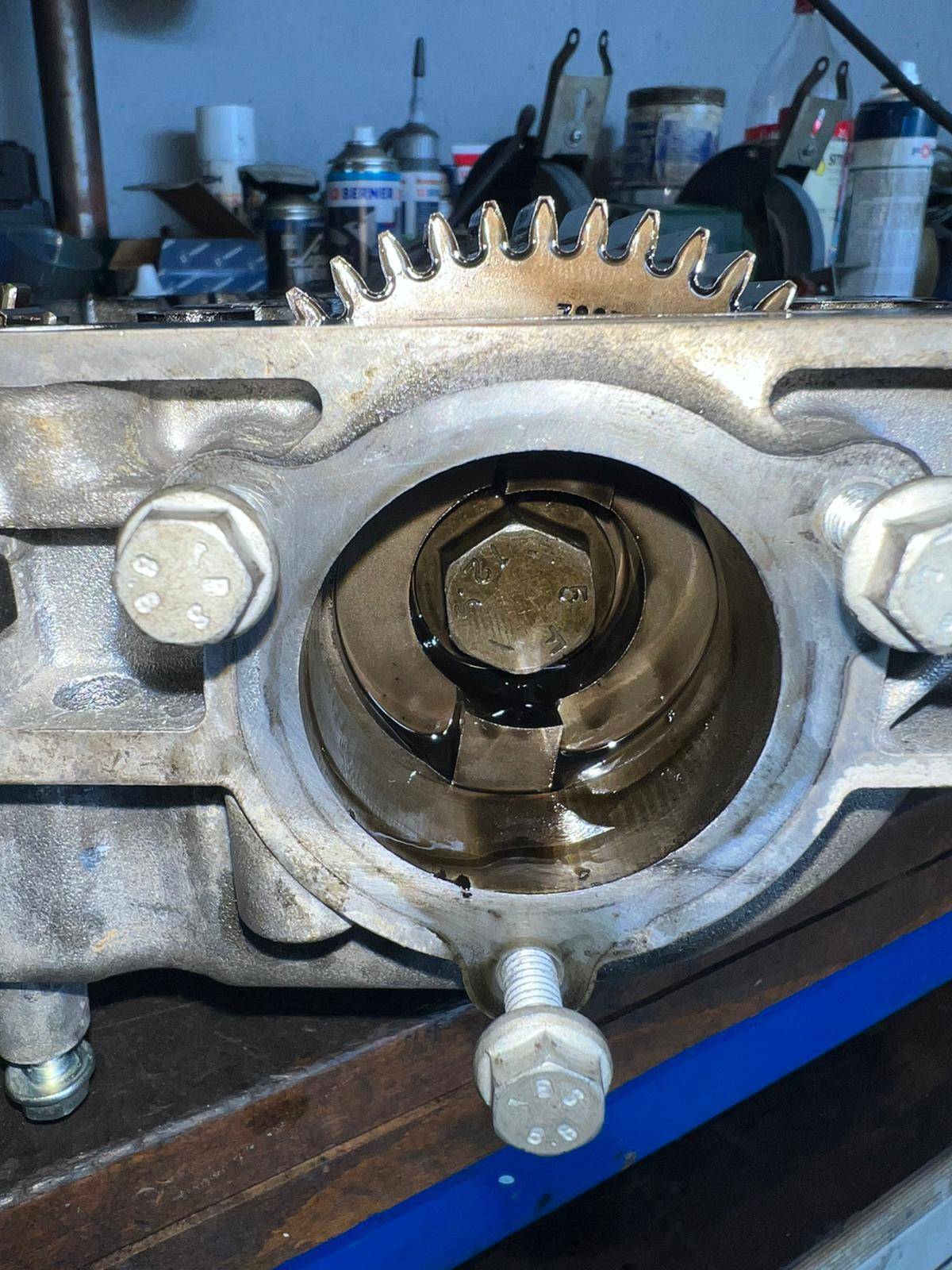

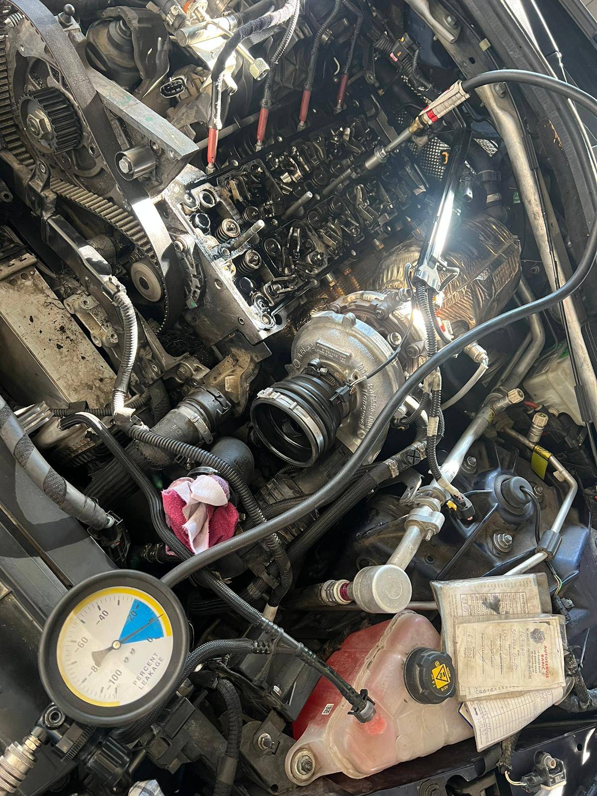

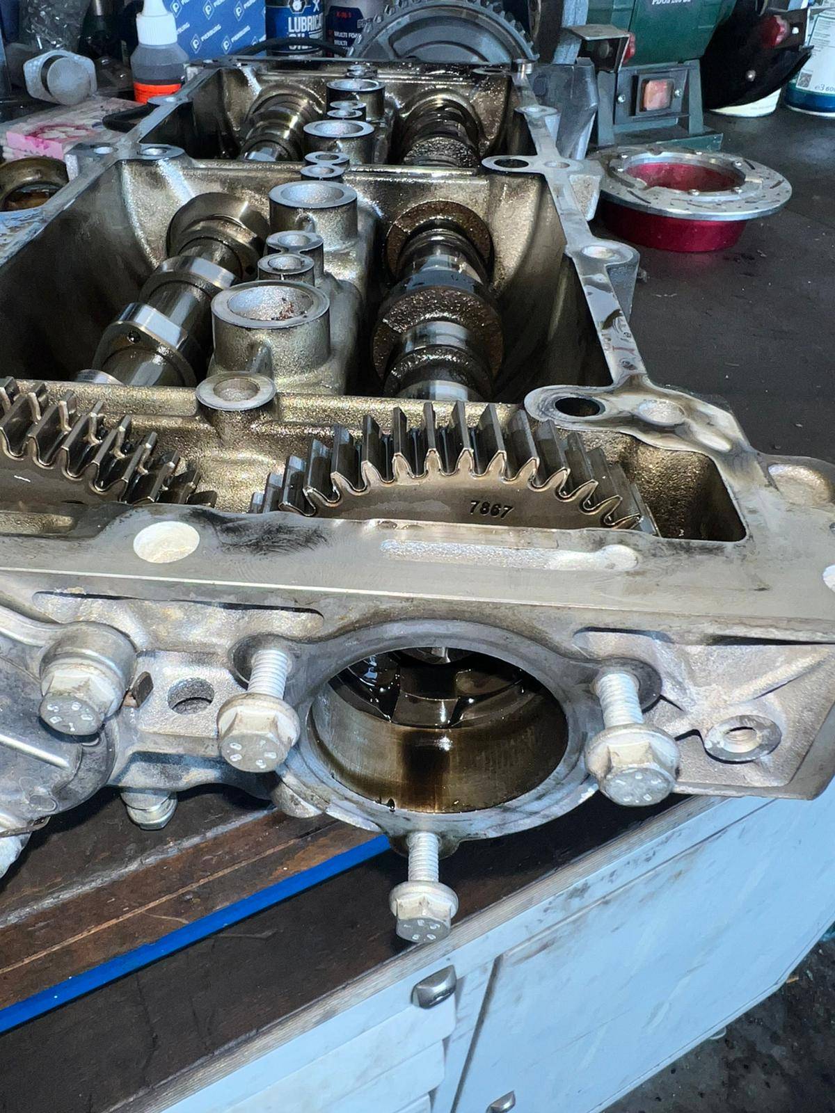

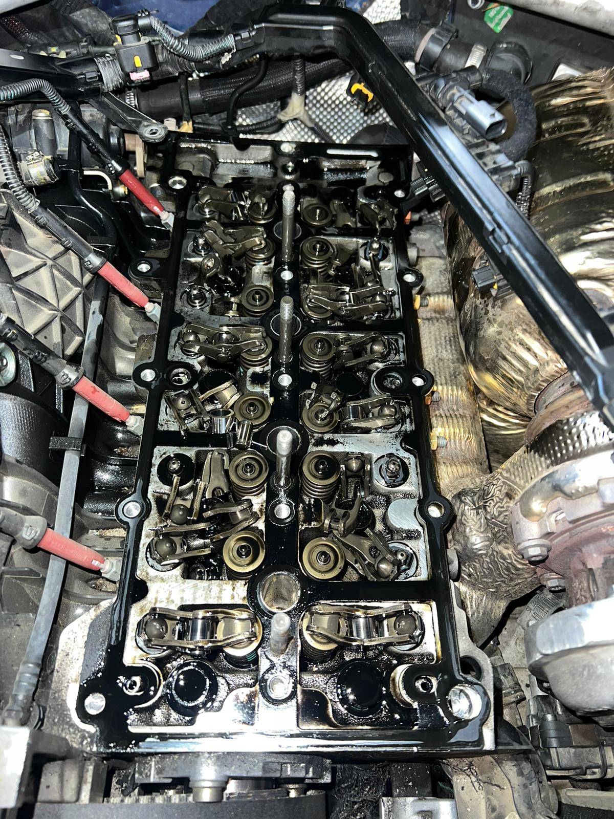

nuovo aggiornamento: gli alberi a camme sono OK, le valvole sono OK, i bilancieri sono incrinati. Il problema dei colpi che ho menzionato prima potrebbe essere stato che la vite dell'albero a camme era quasi completamente allentata, QUINDI TUTTI QUELLI CHE HANNO UN MOTORE CHE BOCCA, CONTROLLANO GLI ALZAVALVOLE E QUELLA VITE DELL'ALBERO A CAMME, foto allegata
Sospetto che il problema generale che hanno molte Alfa diesel (colpi e mancanza di potenza, velocità massima insufficiente) potrebbe essere un problema con questa vite dell'albero a camme. Credo sia un errore di fabbrica mai riconosciuto dall'Alfa Romeo e sorprendentemente non ci sono conseguenze sul motore, a parte i citati "problemi".
    296.9 KB · Visualizzazioni: 102
    264 KB · Visualizzazioni: 104
    388.3 KB · Visualizzazioni: 114
    348.5 KB · Visualizzazioni: 110

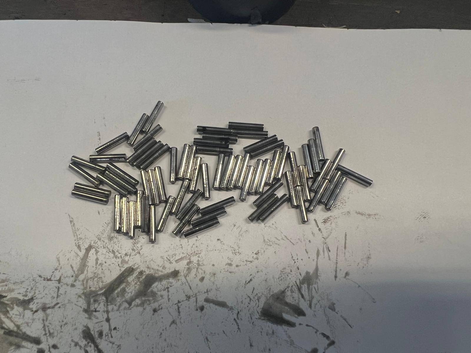

20 di questi rullini mancano dai bilancieri crepati, il meccanico dice che probabilmente sono nel carter e non possono causare danni. Hmmmm. Cosa ne pensi?
    175.9 KB · Visualizzazioni: 66
Vanno assolutamente trovati, altrimenti rischi poi di fare altri danni a lavoro terminato, io sinceramente non rischierei con delle parti in metallo in movimento all'interno del monoblocco..
Ormai hanno smontato mezzo motore, hanno fatto 30 fanno 31 senza correre rischi di sorta..
da qll che ho capito paga tutto il conce... cambiasse... cambiasse..
Si ma il problema che gli vuole lasciare quelle parti dentroo_Oo_Oo_O
si ho letto
se lo fa, appena si ferma gliela riporta e il conce rifonde altri soldi... sto conce tanto furbo non pare
