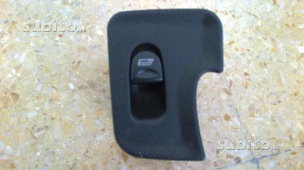

Salve a tutti. Si è rotto il pulsante alzavetro anteriore destro della mia 147 1a serie. Ovviamente il ricambio nuovo originale ha un prezzo proibitivo così sto cercando un pezzo usato. Mi chiedevo se i pulsanti dell' Alfa Gt ed il posteriore destro della 147 sono uguali a quelli della 147. Qualcuno sa risolvere questo mio dubbio?
Grazie mille!
si, i pulsanti (quelli neri) sono tutti uguali… ti conviene rimuovere quello della tastiera dietro, e aprendo la pulsantiera anteriore sostituisci il pezzo… Occhio quando la apri, quella pulsantiera ha molte funzioni, e rompendola rischi che non solo non funzionino più i vetri, di non vedere più la temperatura, non apri più il baule dal tasto e non ricordo cosa altro. Se è semplicemente rotto il tasto non avrai problemi nella sostituzione, invece se è rotto il gancio che è sulla struttura del pulsantiera anche sostituendo il tasto avrai lo stesso problema del tasto che balla !

No, io volevo cambiare tutta pulsantiera....insomma, tutto questo componente in fotografia.

ah ok scusami, ho letto male, non avevo visto che a te interessava quello lato passeggero. Si può sostituirli tranquillamente, devi scollegare solo un connettore ! :)
Ma è compatibile con quello posteriore della 147 o anteriore della Gt?
