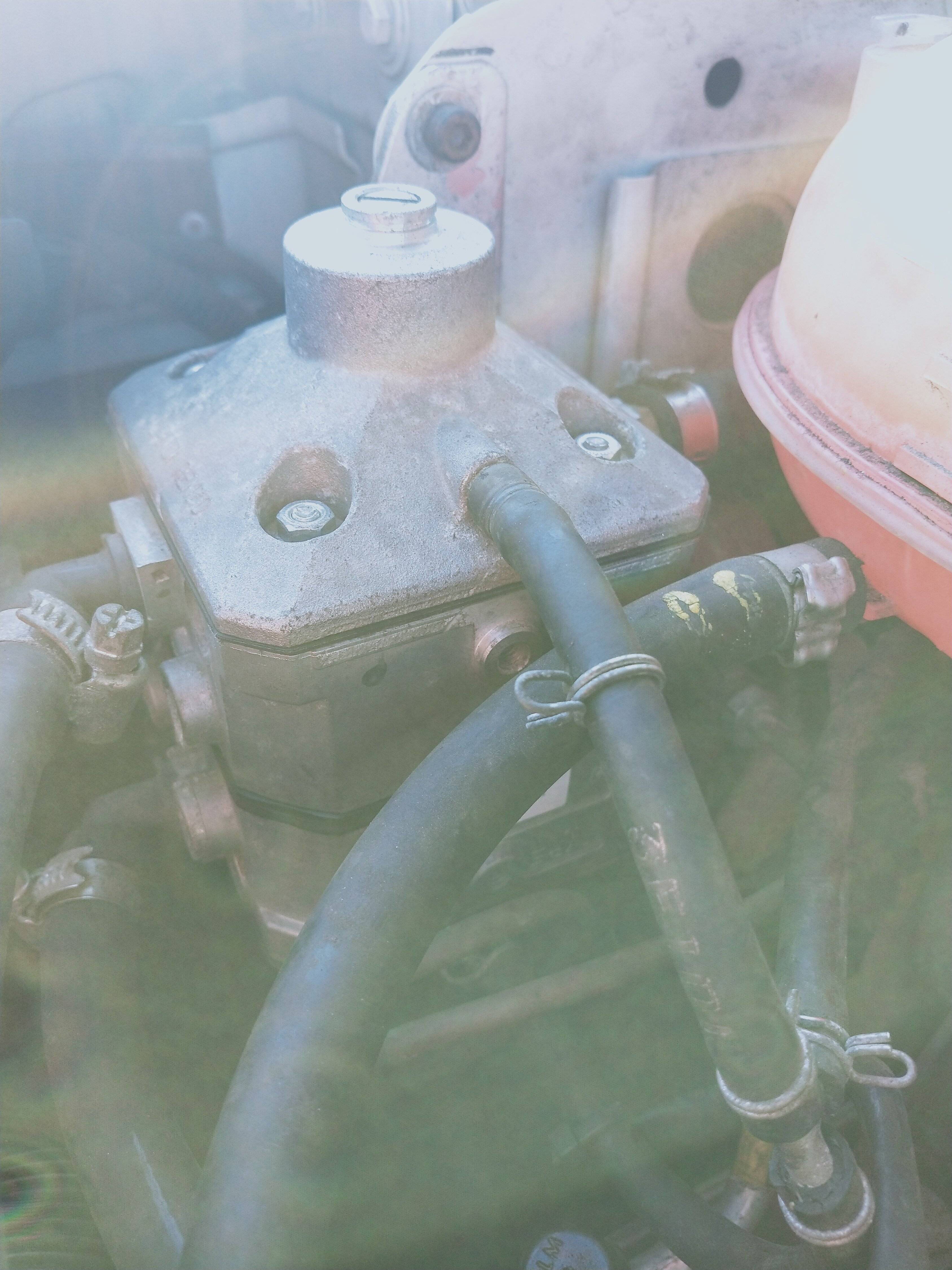

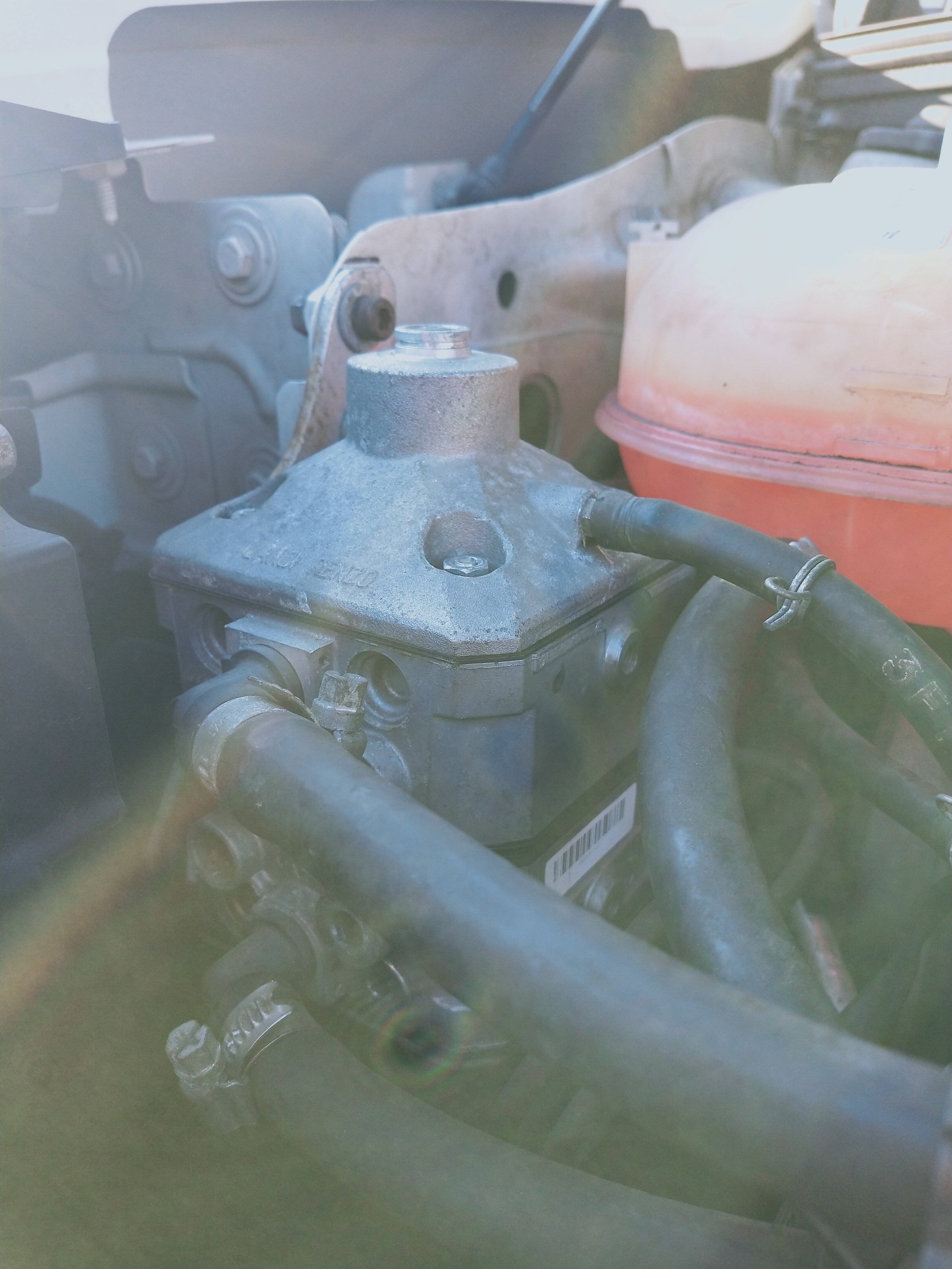

Questo è il riduttore in oggetto, Landi IC1.
Scusate la scarsa qualità delle immagini.

Il secondo step è la preparazione del lavoro, ovvero procurarsi i ricambi e gli attrezzi idonei (un tutorial cercato in rete, specifico per il vostro riduttore, sarebbe un grosso aiuto)
