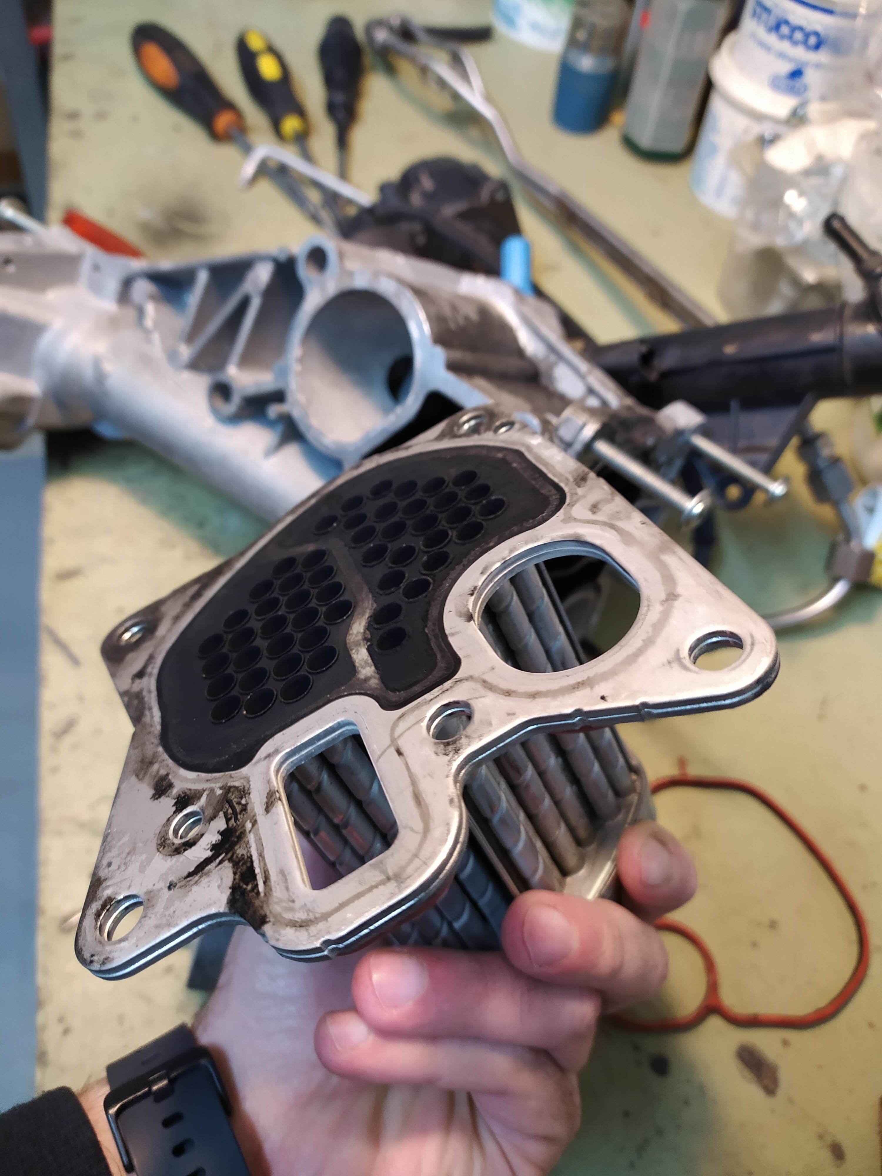

Ho recuperato un gruppo scambiatore usato.
Ecco il famoso scambiatore incriminato...
Ora lo testo per essere sicuro che non sia fessurato, poi lo sostituisco.
Visualizza allegato 199352 Porto avanti il post, magari servira a qualcuno che ha la stessa disavventura.
Chiedo scusa come hai fatto a testare che non ha perdite il radiatore, perché mi trovo nella stessa condizione.
Ho fatto una piastra in alluminio che chiude totalmente lo scambiatore di calore, con un foro filettato su cui ho avvitato un attacco aria pneumatico, ovviamente sfruttando i fori di fissaggio dello con il corpo per fissarla.L'ho immersa in una vaschetta di acqua e messa in pressione a 0,5 Bar circa.C'era un piccolo passaggio di aria, ma probabilmente a caldo con le dilatazioni era molto più importante.

In questo caso no, il coperchio era perfetto, così come la guarnizione.
Ok comunque sconsiglio vivamente ricambi usati, perche è vero che possono amche non avere problemi ma magari tra un mese si rirompe, io avevo acquistato il pezzo nella foto a 110 euro originale compreso di guarnizione.....
Lo scambiatore di calore, non é venduto come ricambio a se(non ha un codice ricambio, come puoi vedere dall'esploso del gruppo nel primo post...)ma, viene venduto esclusivamente con tutto il gruppo ricircolo erg che di listino costa circa 600euro.
