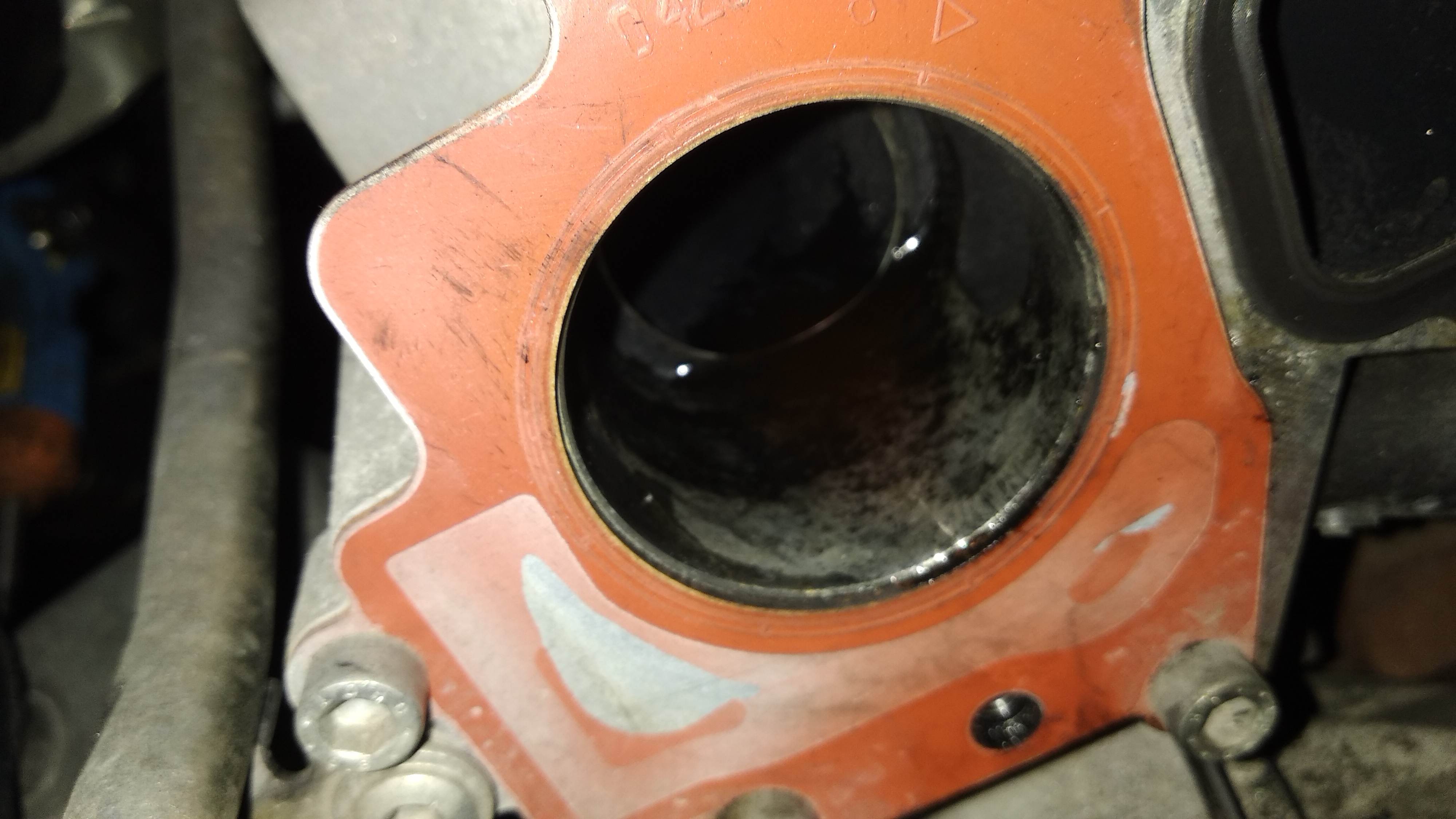

Io nello smontare la valvola EGR ho trovato del liquido nella parte iniziale, però la valvola era molto incrostata, può essere sintomo che il radiatore dello scambiatore perde o non significa niente?
    426.2 KB · Visualizzazioni: 679
