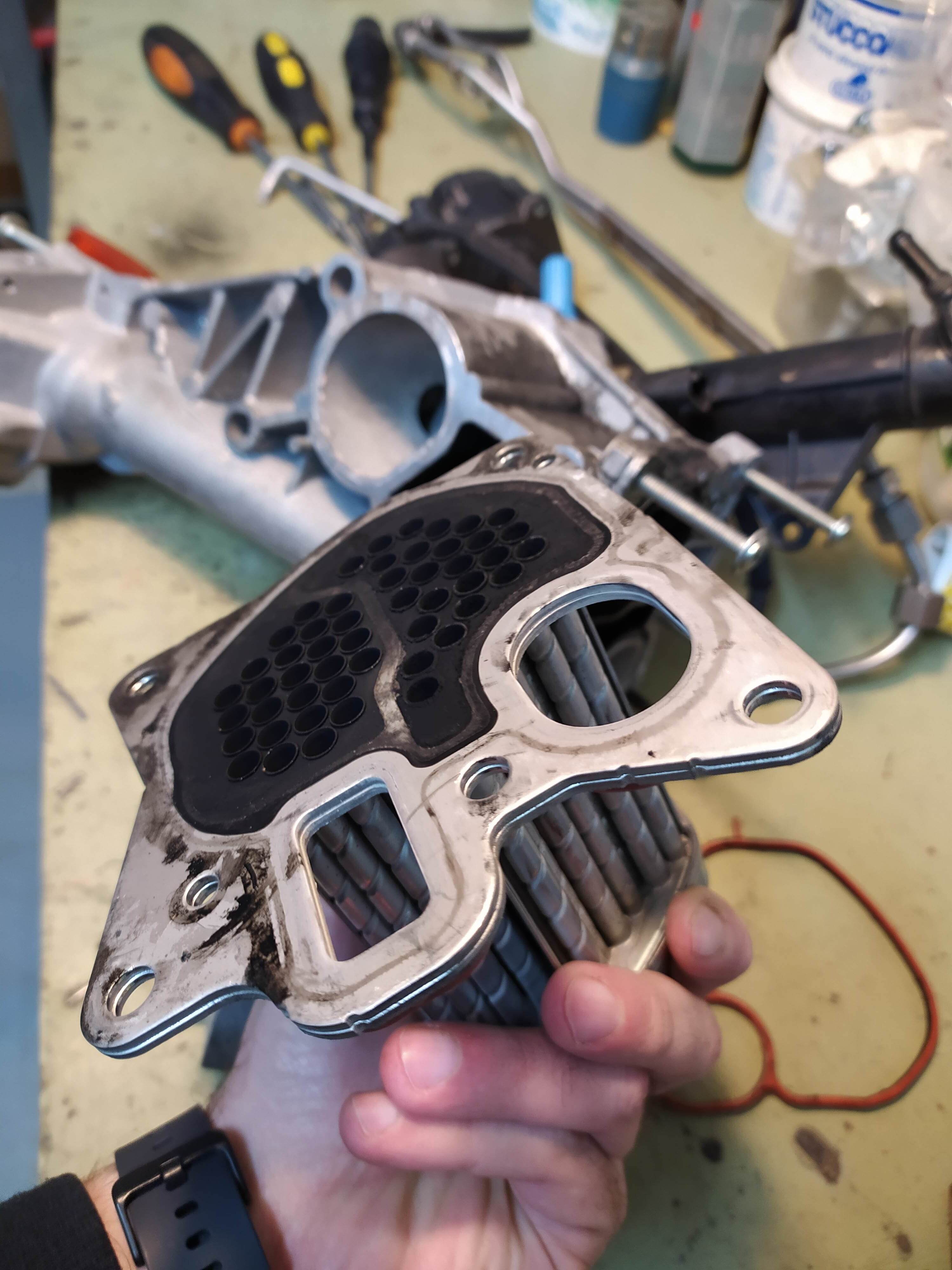

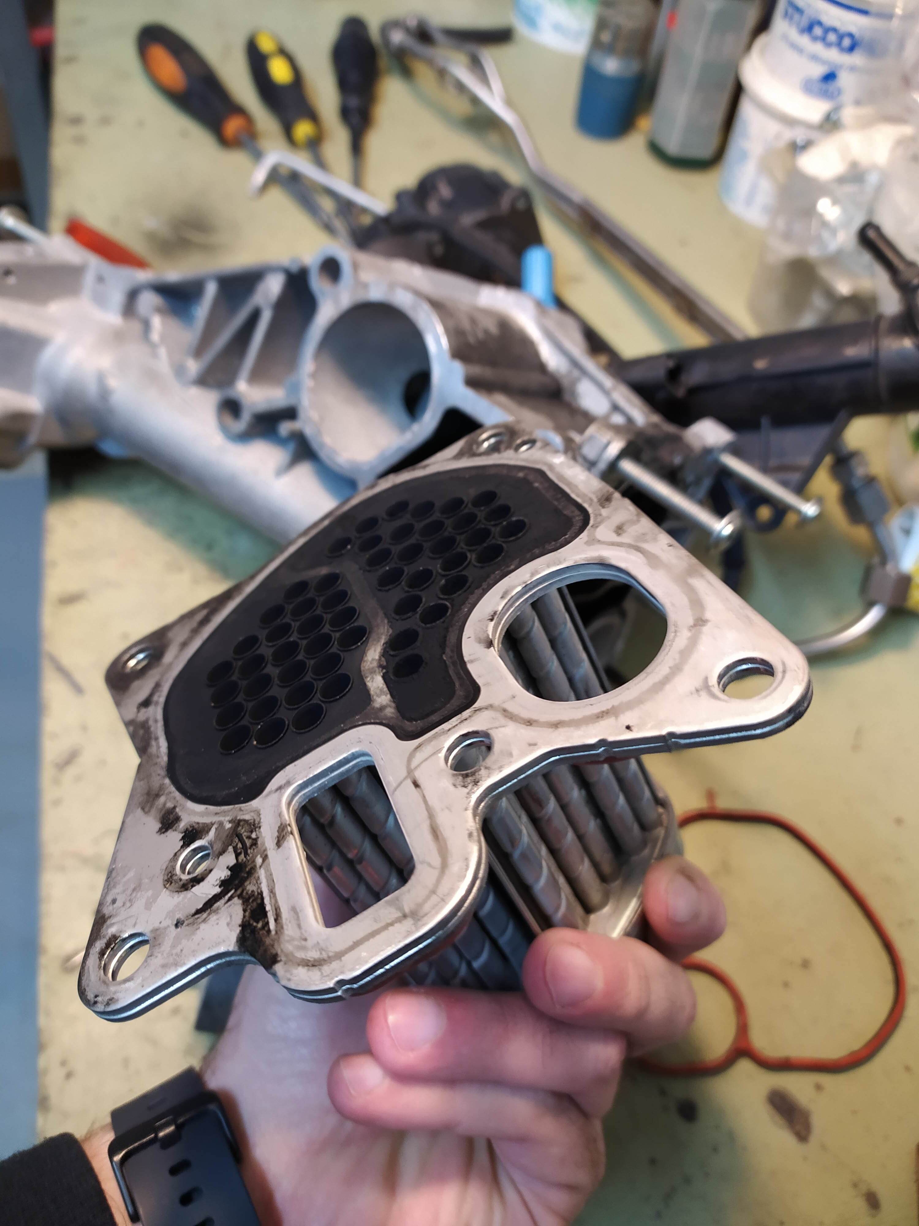

Visualizza allegato 199352 Porto avanti il post, magari servira a qualcuno che ha la stessa disavventura.
Ho recuperato un gruppo scambiatore usato.
Ecco il famoso scambiatore incriminato...
Ora lo testo per essere sicuro che non sia fessurato, poi lo sostituisco.

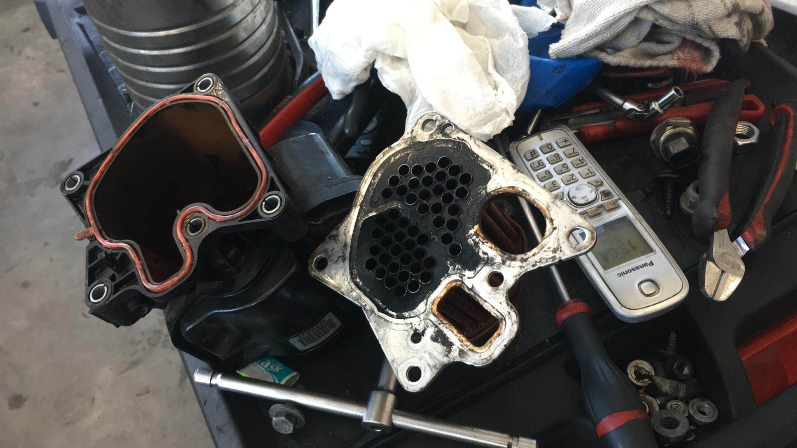

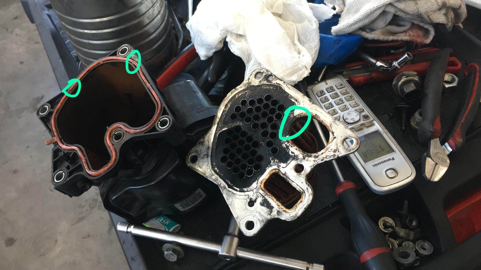

Ciao ragazzi, sono nuovo del Forum,ed é la prima volta che scrivo, aimé anche io ho problemi con lo scambiatore, ma non credo che sia lui il vero colpevole, ma la guarnizione del lato interno... Allego foto così capite meglio cosa intendo, secondo voi potrei aver ragione? Considerate che in officina vorrebbero addirittura rifare la guarnizione della testata... Comunque onde evitare il problema in futuro dello scambiatore sto facendo una piastra di bypass in modo da escluderlo definitivamente, poi vi aggiornerò sulla riuscita di questo "esperimento", ringraziandovi anticipatamente delle cortesi risposte vi porgo i miei più sinceri Saluti

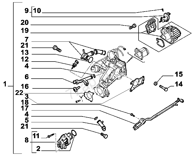

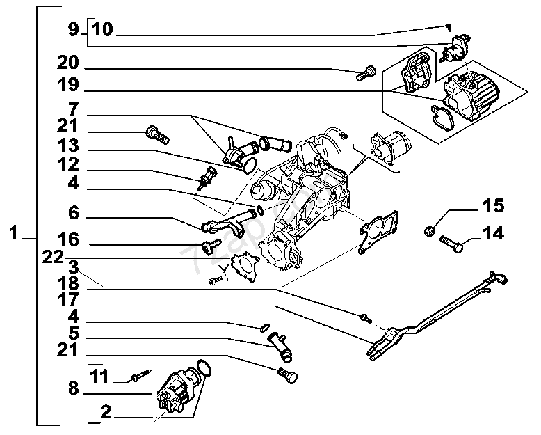

per favore,
qualcuno potrebbe darmi il codice delle viti del coperchio dello scambiatore?
nella figura sono identificate dal numero 20
grazie in anticipo
Sono viti da tirare a croce a un kilo per metro(10nm) e natiralmente sostituire la guarnizone rossa, ma come mai ti servono? Si possono riutilizzare
ti spiego: nella mia, anno 2012, ca 100000km, c'è la guarnizione del coperchio che perde. Sto cambiando coperchio e guarnizione. Il mio meccanico mi ha detto che poichè sono strette a morte all'origine, spesso svitandole si rovina la testa e quindi è meglio cambiarle. Volevo averle a portata di mano per questo...
per questo chiedevo il codice su EPER, magari mi veniva più facile cercarle..
