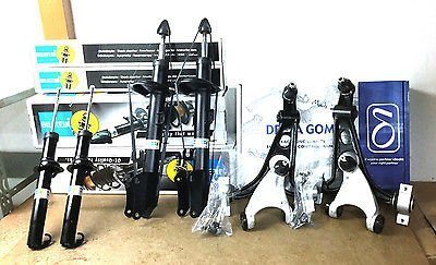

I migliori come ammortizzatori sono i Bilstein B4 (ricambio equivalente all'originale)
Sicuramente avrà tutti i braccetti, testine e tiranti a brandelli per cui c'è da metterci mano pesantemente...
Barra stabilizzatrice compresa
La barra Cercala su subito.it dal signor Luigi.
4 Ammortizzatori Bilstein B4 + Kit Bracci 8 Pezzi Per Alfa 147 Tutti i modelli | eBay
I rumori che si sentono sterzando a fine corsa potrebbero dipendere dalle testine usurate e dai tiranti assiali del comando idraulico dello sterzo...
altrimenti è proprio il comando idraulico dello sterzo volgarmente chiamato "la scatola dello sterzo" che è sfasciato e qui son dolori perché non bastano 900 euro per il pezzo nuovo...
