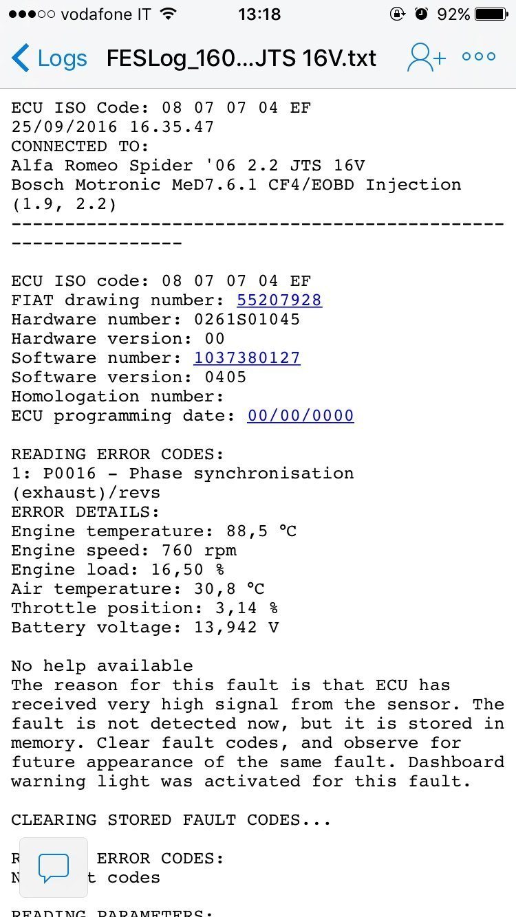

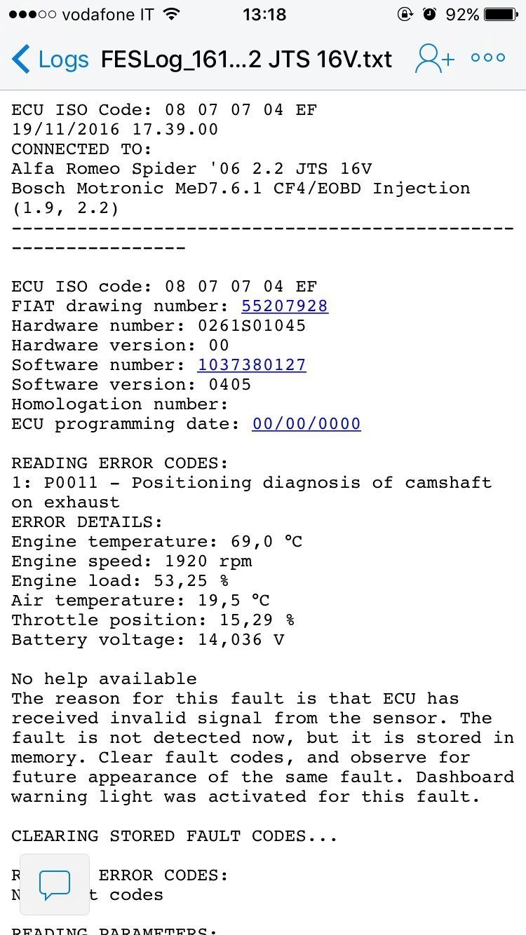

si in effetti sarebbe così. l'errore lo leggo solo facendo scanner con app. torque di android senza spia motore negli strumenti. per ipotesi, se non avessi torque io nn vedrei nulla. una certa irregolarità comunque c'è se accellero e rilascio subito a volte sento un picoclo strattone idem in accellerezione, ma sembra nulla di preoccupante o invalidante. come altra possibiltà di riparazione in economia, posso provare a cambiare altro sensore superiore..quello più dietro.
Lo strattone credo che sia normale, è il tempo meccanico che i variatori di fase impiegano a muoversi. Giusto per dire, io ho cambiato 6 sensori di fase e tutti avevano un comportamento diverso[emoji38] e tutti della Bosch con lo stesso codice... addirittura uno di quelli che c'era su quando l'ho comprata era mezzo sciolto.
veramente io li avevo presi da ebay sia giri che fase 50€ entrambi. lquello sotto piu scomodo lo cambio un elettrauto che doveva farmi altri lavori al reoglatore di tensione. lo cambio è l'errore sparì, fece un giro di prova e lo ritrovò. mi disse sai..nn era originale bosch roba cinese cambialo. così fece monto bosch ed errore sparì. di conseguenza il sensore alto nn lo cambiai più visto che era cinese e poi la spia nn c'era più lo tenni da parte per cambiarlo poi a novembre 2016 come ho detto sopra..dopo che ricomparve la spia con errore P0017. lo cambiai e spia sparì fino al 26 dicembre che ricompare insieme alle altre e ora ancora da sola.
