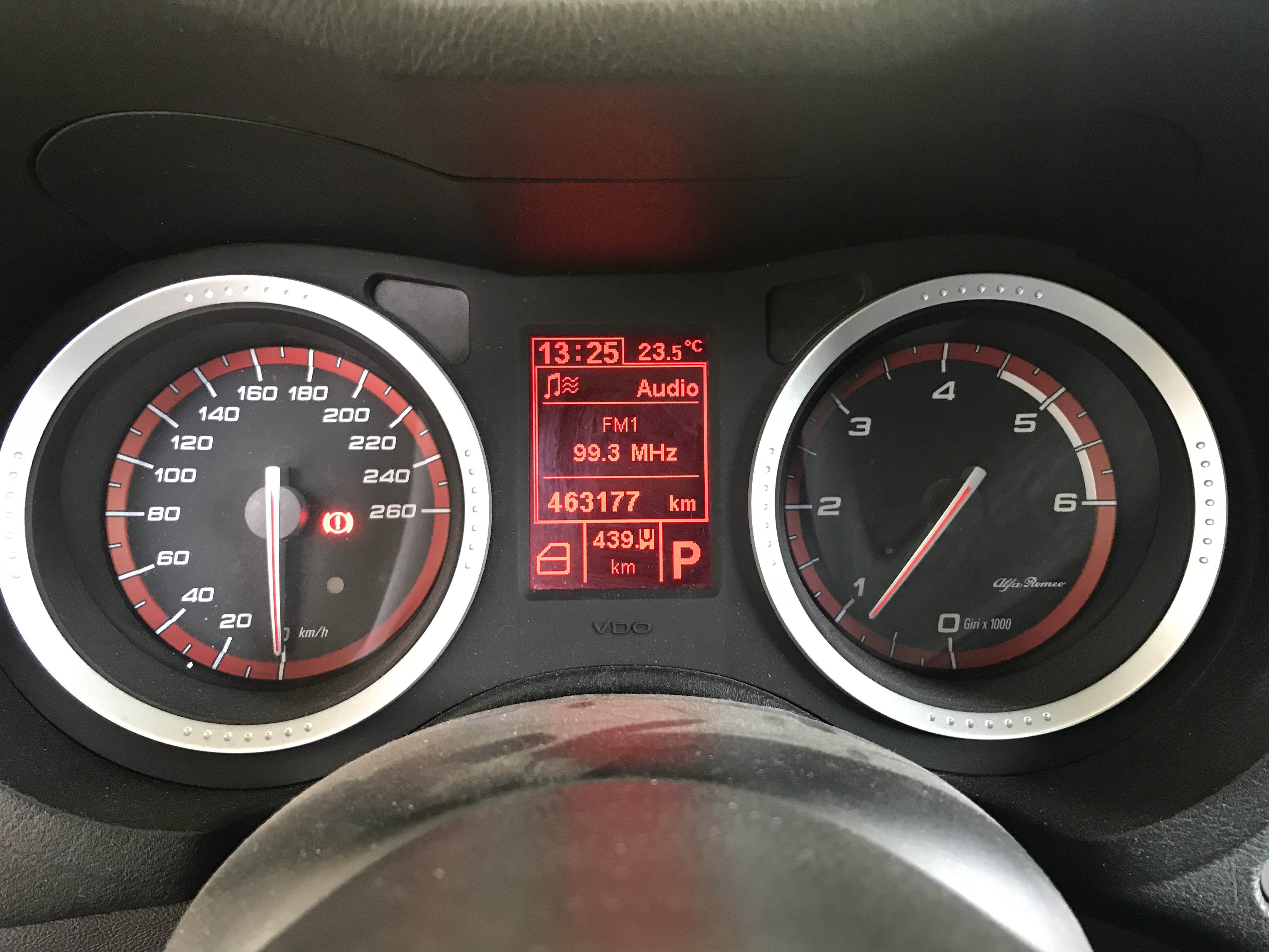

Quanti km ha?
Hai mai fatto sostituire l'olio del cambio?

#7
questi sono i km
Reazioni: Gascan
#8
Semplice usura... I km parlano chiaro...
C'é da metterci mano magari prima con un bel lavaggio del cambio
