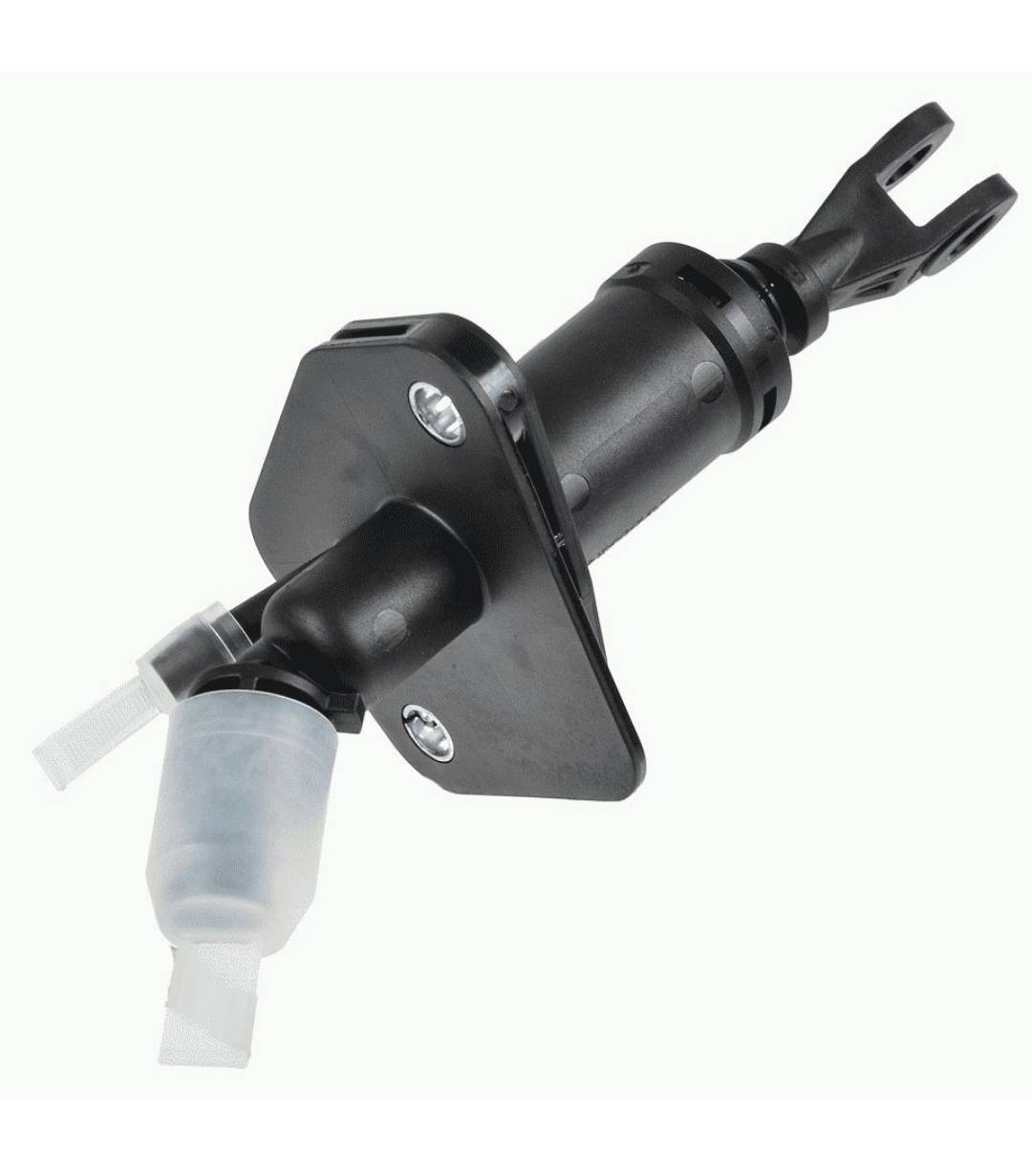

ultima domanda ...la pompa frizione e la pompa pedale sono la stessa cosa ??

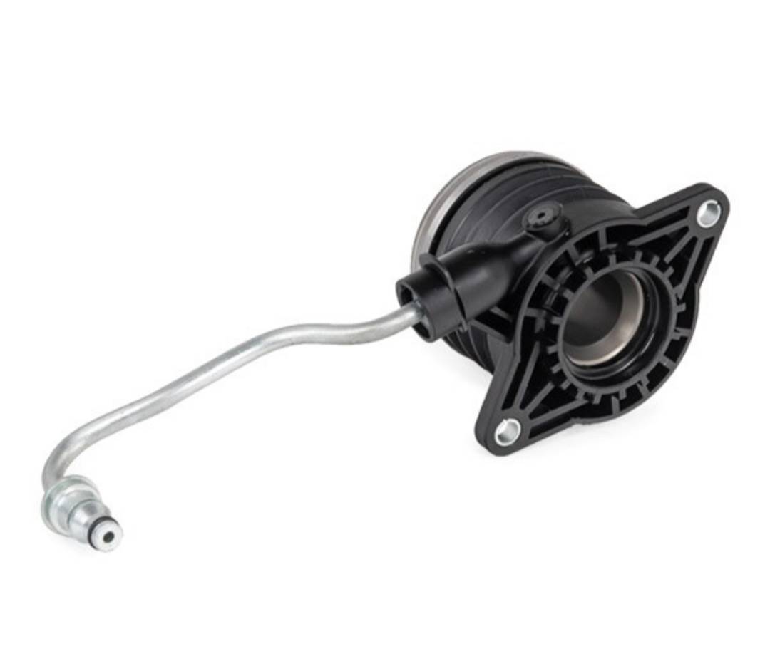

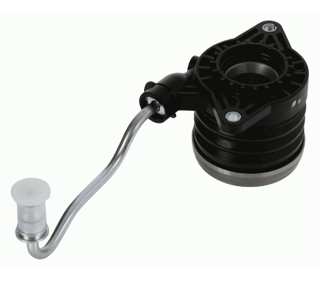

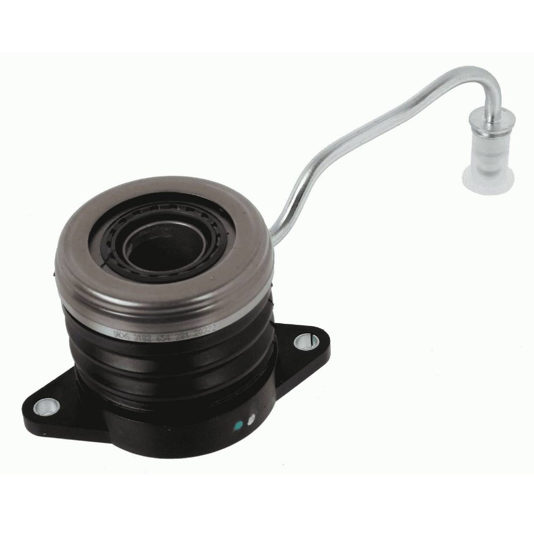

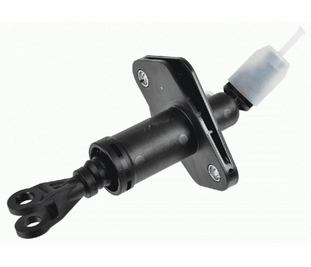

Si vengono definite allo stesso modo ma bada bene che i comandi idraulici sono due per cui sostituire la sola pompa pedale non basta.
Pompa pedale
cuscinetto idraulico interno al cambio
