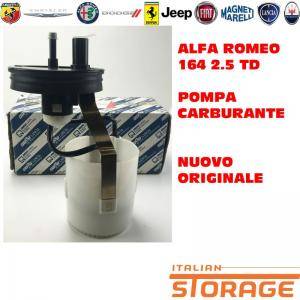

Ho una 164 turbodiesel super 2500 che specialmente a freddo fa fatica a partire, ma a volte anche a caldo, ho visto che esiste una pompa carburante nel serbatoio, la portano tutte le diesel? può essere che non arriva nafta a sufficienza?

La macchina una volta partita va bene perciò penso alla pompa nel serbatoio... qualcuno sa dirmi dove è posizionata?
#5
Probabilmente si svuota impianto.. dovrebbe esserci una botola sotto sedili passeggeri o verso il bagaglio.. da lì ci sono i tubi che partono dal serbatoio
#6
L'ho trovata nel bagagliaio vicino la base del sedile, ma non è una pompa elettrica
#7
È una pompa a depressione.
