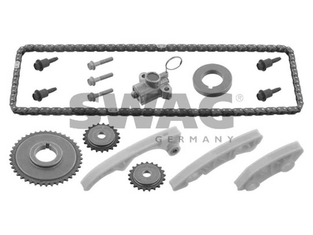

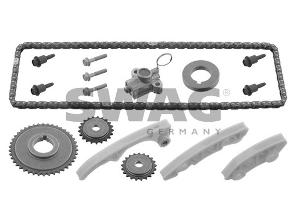

Ciao io come marca di kit catena ho comprato il swag codice 99133046 € 360,00 listino sabato ritiro l'auto e vi aggiorno se interessa dell'esito allego la figura del kit catena se può interessare

Ciao io come marca di kit catena ho comprato il swag codice 99133046 € 360,00 listino sabato ritiro l'auto e vi aggiorno se interessa dell'esito allego la figura del kit catena se può interessare Visualizza allegato 122490Visualizza allegato 122490
Perfetto vedo che hai il kit completo, perchè la catena se si logora di conseguenza rovina anche i pignoni dove va in presa...

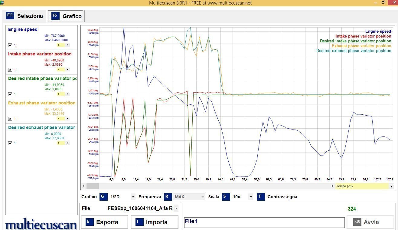

non credo che lo utilizzi solo all'accensione, o meglio, all'accensione acquisisce la sequenza, ma dopo costantemente rileva la posizione del variatore di fase. ci deve essere un momento nel range di giri in cui va fuori allineamento, perchè per esempio come dicevo prima, a freddo non lo fa, e anche a caldo, se fai una partenza tipo 0-100 e poi non scendi mai sotto i 2500giri, l'errore non si manifesta.
ho provato a monitorare i parametri con ecuscan in allegato c'è il grafico che ne è venuto fuori.

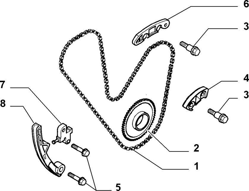

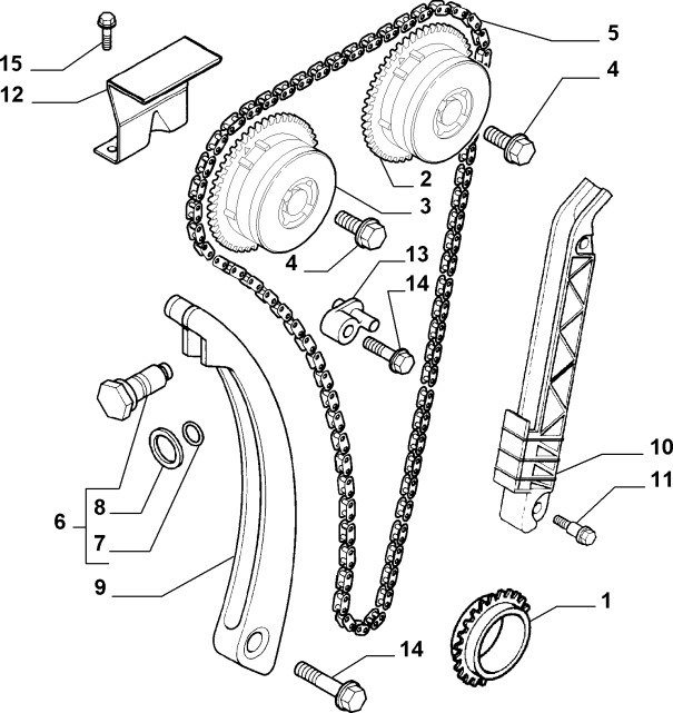

ma quella che hai preso tu non è la catena degli alberi contrappesati (foto1)? non andrebbe cambiata l'altra quella che va ai variatori di fase (foto2)?
