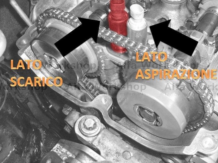

Il variatore di fase dell'albero a camme ha la funzione di modificare il diagramma di distribuzione.
Per migliorare il riempimento dei cilindri a tutti i regimi, il motore è dotato di un variatore
di fase dell’albero a camme d’aspirazione.
La variazione di fase al momento della chiusura delle valvole di aspirazione ottimizza
il riempimento in funzione del regime motore. Vengono favorite la coppia a medi regimi
e la potenza ad alti regimi.
Infatti, ad alti regimi lasciare aperte più a lungo le valvole d'aspirazione permette
di continuare la fase di aspirazione della miscela grazie all'alta velocità.
Viceversa a bassi regimi l'inerzia della miscela è inferiore.
Di conseguenza è meglio chiudere prima le valvole d'aspirazione per evitare un
riempimento incompleto dei cilindri e una perdita di potenza a causa del ritorno dei gas aspirati.
Più il regime aumenta più occorre ritardare la chiusura delle valvole d'aspirazione.
L’alimentazione del variatore di fase, con un segnale del rapporto ciclico di apertura variabile,
permette di distribuire l’olio nel meccanismo modificando così l’angolo di sfasamento.
Il variatore di fase dell'albero a camme è del tipo a variazione continua.
Il calcolatore alimenta l'elettrovalvola con un rapporto ciclico di apertura variabile
in proporzione alla variazione di fase desiderata.
L’elettrovalvola di comando del variatore di fase dell’albero a camme è comandata
quando si verificano le seguenti condizioni:
-il sensore regime motore non è guasto,
-i sensori di posizione albero a camme non sono guasti,
-il sistema d'iniezione non è guasto,
-dopo l'avviamento del motore,
-quando il motore non è al minimo e il pedale non è rilasciato,
-in base a valori prestabiliti del diagramma del carico e del regime raggiunto,
-in base a valori prestabiliti del diagramma della temperatura del liquido di raffreddamento.
L'anticipo di apertura delle valvole può arrivare fino a 40°.

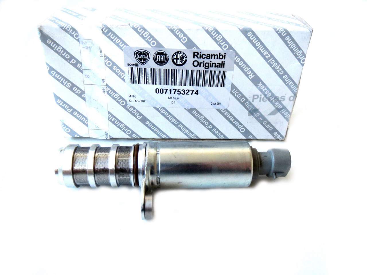

Nell'ultima foto è possibile vedere l'elettrovalvola lato aspirazione del variatore di fase.
