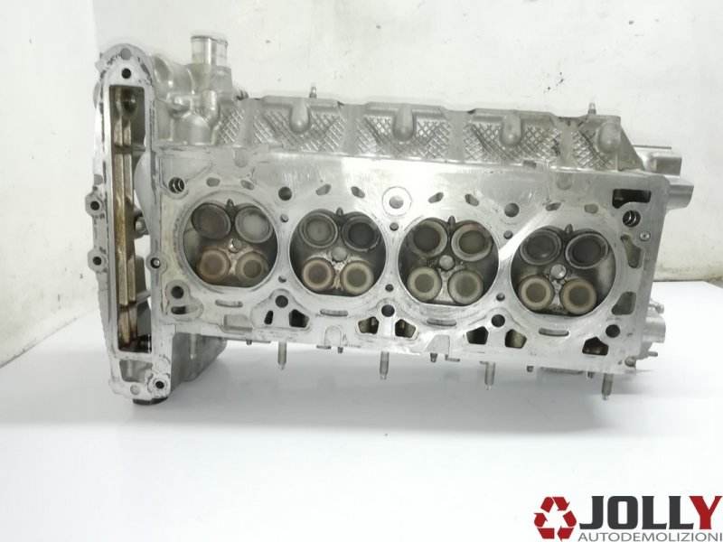

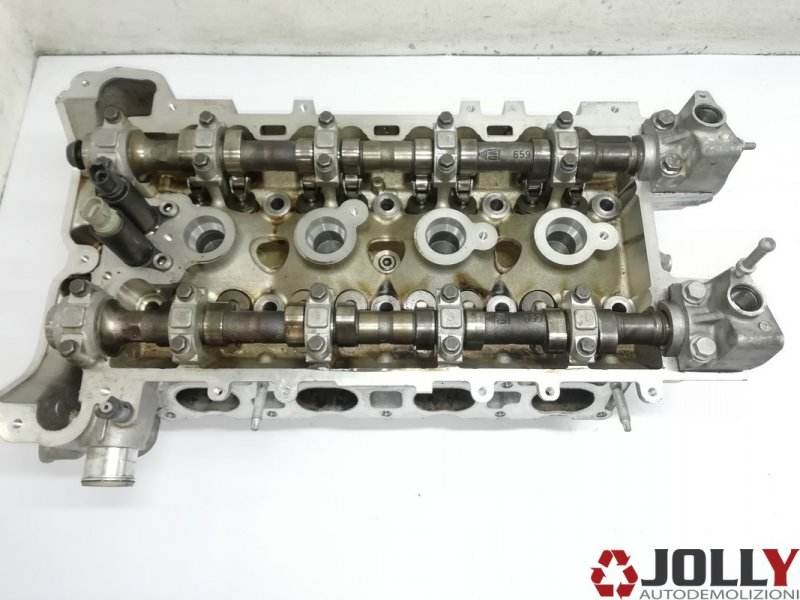

ho effettuato l'operazione come descritto, ma ho fatto una cavolata :D
per pulire la sede del solenoide ho usato uno scottecs, ma impregnandosi di olio è finito in fondo alla sede, per poi sparire dalla fessura alla base!
mi sapete dire dove conduce quella fessura alla base della sede del solenoide, e ipoteticamente dove dovrebbe essere finito il mio scottex? :D :D
Grazie mille!
Ho trovato queste due foto, ma non riesco a capire. Possibile che finisca direttamente nella camera di scoppio?
