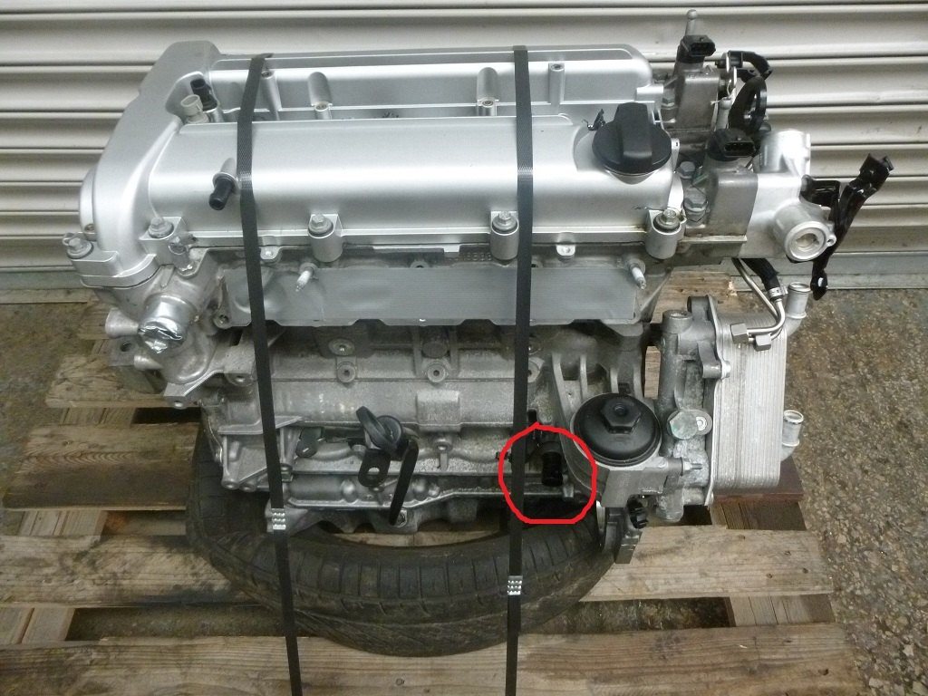

eccociiiii..ragazzi ho fatto di tutto pere restare anche con la prima auto un alfista e ci sono riuscito. ho tirato via la GT 1.9 jtd e nho messo una croce sui diesel alfa o nn alfa...basta diesel. grazie ad un amico che aveva in conto vendita una 159 2.2 jts abbiamo fatto un cambio e con 2000€ di resto (la mia gt aveva vari problemi in parte risolti nn ultimo rottura debimetro ed egr). avendo torque ho fatto una ricerca errori in quanto in basso seghetta e stenta l'amico parlava di candele mai cambiate a 90000 km e ci poteva stare, ma da torque è venuto fuori errore P0017 apprendo da andrea che leggo anche nei post, che potrebbe essere il sensore di giri...ora...dove si trova il sensore di giri? posso cambiarlo da solo? su ebay lo trovo dai 50/80€. o potrebbe essere sintomo di catena da rifare??

...nn conosco ancora sto motore è mia da 4 ore. saresti così gentile da metterci una foto?

ho trovato questa sul web, il sensore giri è quello cerchiato in rosso

N.B. ancora una cosa...cercando sensore giri alfa 2.2 jts su ebay mi vengono fuori immagini diversa da quelle che vedo nella foto che mi hai pubblicato presa da web. stiamo parlando di 2 sensori diversi?

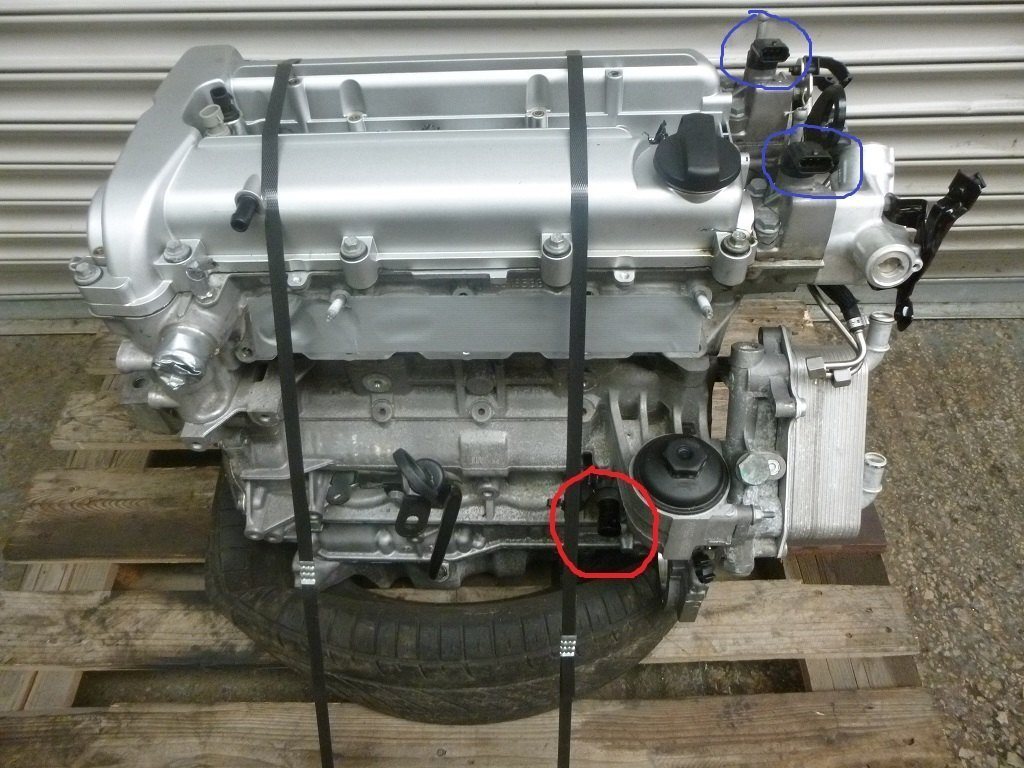

Ragazzi attenzione i sensori sono due e ben distinti:
- sensore di giri (quello evidenziato nella fotografia precedente)
- sensore posizione alberi a camme
Comunemente definito sensore di fase.

Infatti, il sensore giri ha questo codice 71739685
I sensori di fase gli ho già cambiati e anche i solenoidi. Ma non ho risolto nulla, mi manca solo quello di giri
i sensori di fase sono quelli cerchiati in blu

la mia riporta il codice errore P0017. leggendo sopra il mio sembrerebbe quello di giri. se digito sensore giri alfa 159 2.2 jts mi da un sensore diverso da quello della foto e del codice bosch riportato da CENTOSS.
P.S. ma la foto corrisponde esattamente al 2.2 jts della 159/brera?
