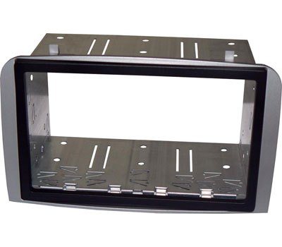

solitamente insieme all'Autoradio 2DIN, è necessaria anche una nuova "gabbia" che serve per incastonare il nuovo sistema, da montare al posto delle griglie singole (1 din) dell'autoradio e dei cassettini.
ti consiglio di verificare se questi 2 spazi sono distinti e separati e possono essere estratti singolarmente, cosi da avere uno spazio unico dove poter alloggiare la nuova predisposizione.
Giusto per darti un'idea, dovrebbe essere cosi:
aggiungo che per l'estrazione, qualora ci fossero le due gabbie singole (come penso proprio che ci siano), devi allentare delle alette metalliche che servono per il bloccaggio oppure svitare delle viti di fissaggio. Onestamente sulla GT non so quale sistema di fissaggio ci sia, ma sicuramente si possono estrarre in favore di una gabbia più grande.
