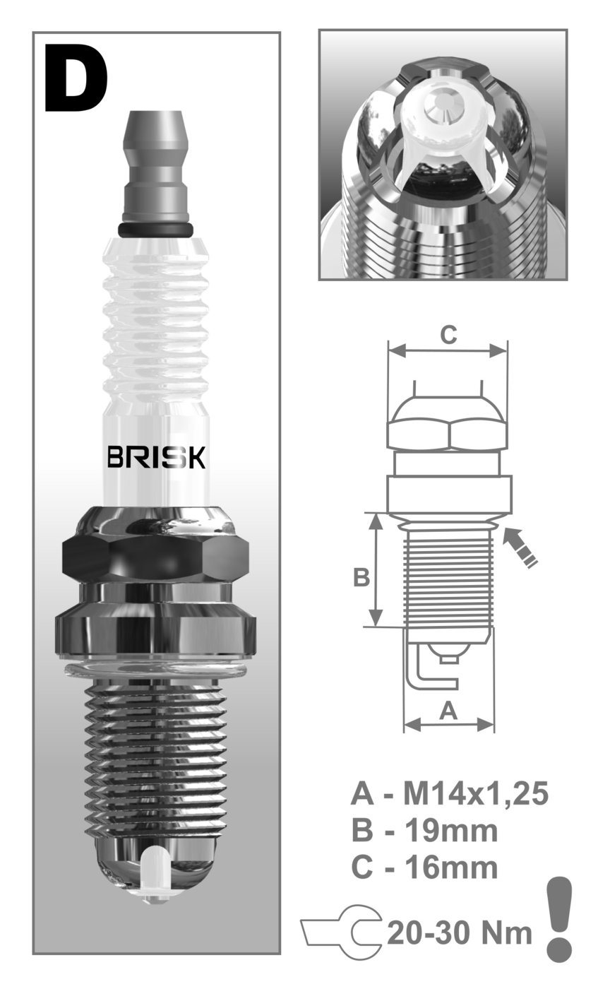

Dai un'occhiata alle Brisk , sono fatte come le Lodge e personalmente le ho già sotto a 2 delle auto
di famiglia , su di una ci ho già fatto 40.000K e posso dire che vanno veramente bene ...
Si trovano tranquillamente su Ebay , Amazon e altri shop online ...
Brisk
premium-lgs
Le 4 punte sono le premium , la gradazione per la 33 è 14 , il filetto è M14x1,25 lunghezza 19 ....
monterebbe quelle da tirare con la chiave da 21 che sono le LOR14LGS ma si possono montare
tranquillamente anche quelle che si serrano con la chiave da 16 che sono le DOR14LGS come
ho montato io sul boxer della 146 e le pipette dei cavi candela calzano anche meglio
