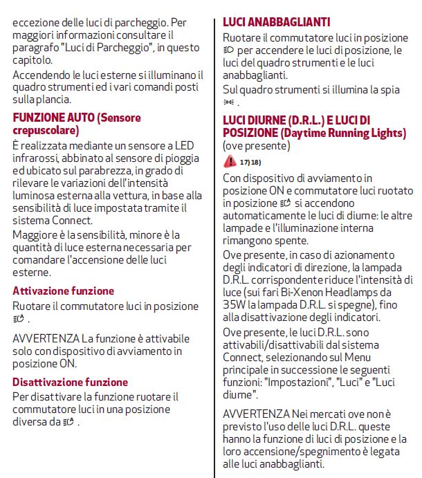

Credo basti togliere l'automatismo ed accendere gli anabagglianti.
    124.8 KB · Visualizzazioni: 717
Confermo.
Spostate il selettore fari a destra, nella posizione "fari accesi", ed il sistema diventa classico, ad azionamento manuale.
Confermo.
Ahhhhhh bravo non ci avevo pensato!! Perché con selettore in A la leva potevi spostarla all’infinito.....:)
