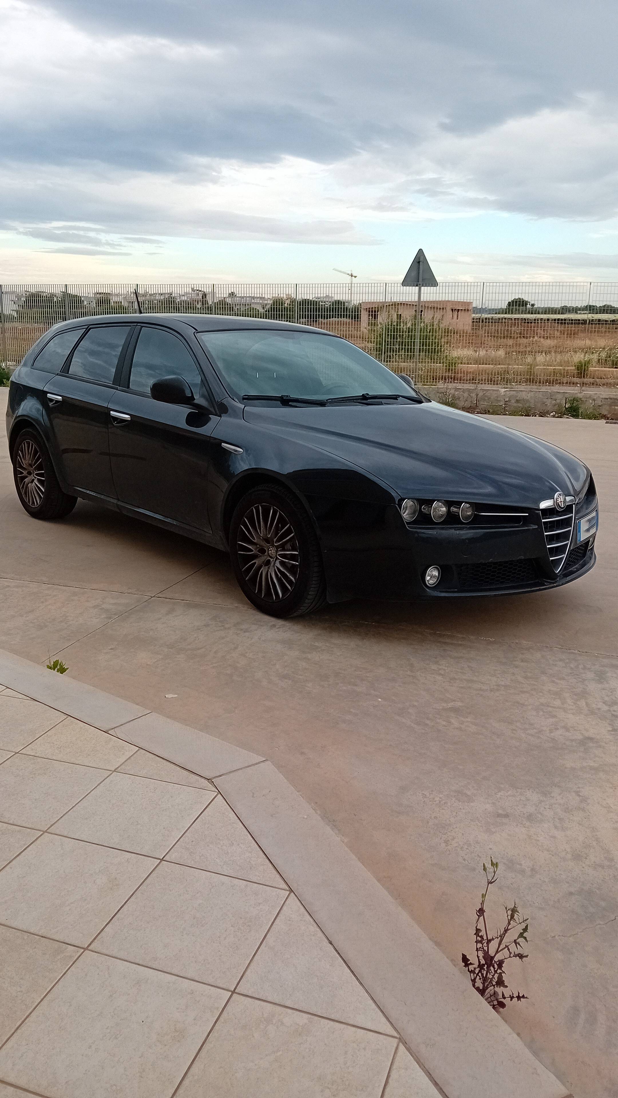

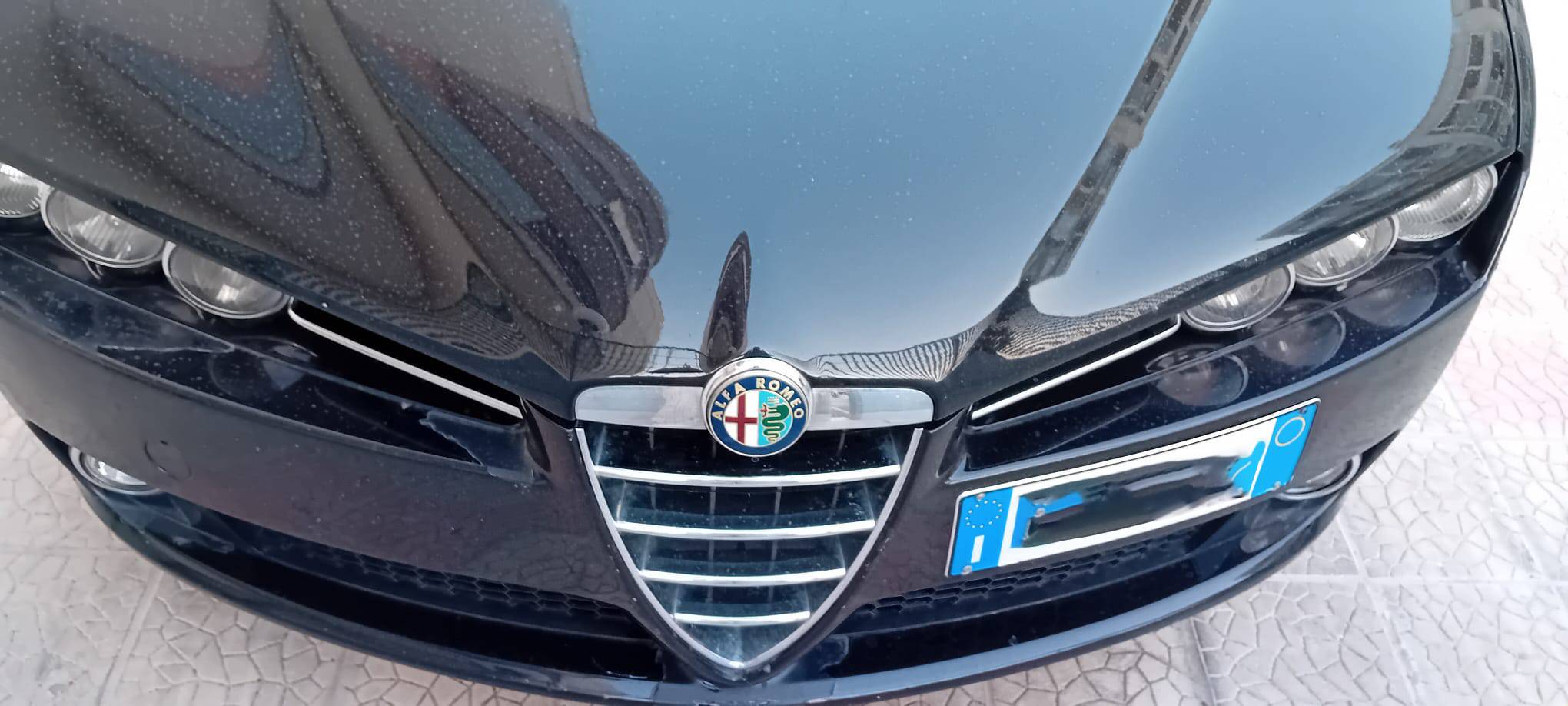

Buongiorno a tutti colleghi alfisti, vi vado a presentare la mia auto (nel club avevo giusto postato qualche messaggio per consigli) comprata usata circa sei mesi fa, era l'unico proprietario e auto aziendale. Via via metterò altre foto, anche degli interni, per chiedere aiuto a voi più esperti di me riguardo alcune criticità (spero risolvibili) che la macchina presenta.
Non a livello meccanico che, a parte per la spia avaria motore ormai compagna fissa ogni giorno che non va via ma non esercita nessuna modifica a livello motore nè depotenziamento, fortunatamente sta una meraviglia. Più che altro a livello estetico, con il trasparente che è venuto via in più punti soprattutto sul cofano motore e tettuccio nonchè i cupolini degli specchietti. Ho già parlato col carrozziere di fiducia per far, ahimè, riverniciare tutto il cofano motore (che è la parte che si vede più compromessa) e poi in seconda ripresa il resto. Sperando non si notino le differenze tra vecchio e nuovo ecc..
Per il resto super soddisfatto dell'auto, tenuta di strada sportiva e precisa, e consumi molto parchi nel ciclo extraurbano (salasso in quello urbano ma con 170 cv si sapeva, più che altro viaggio su strada e poco in paese)

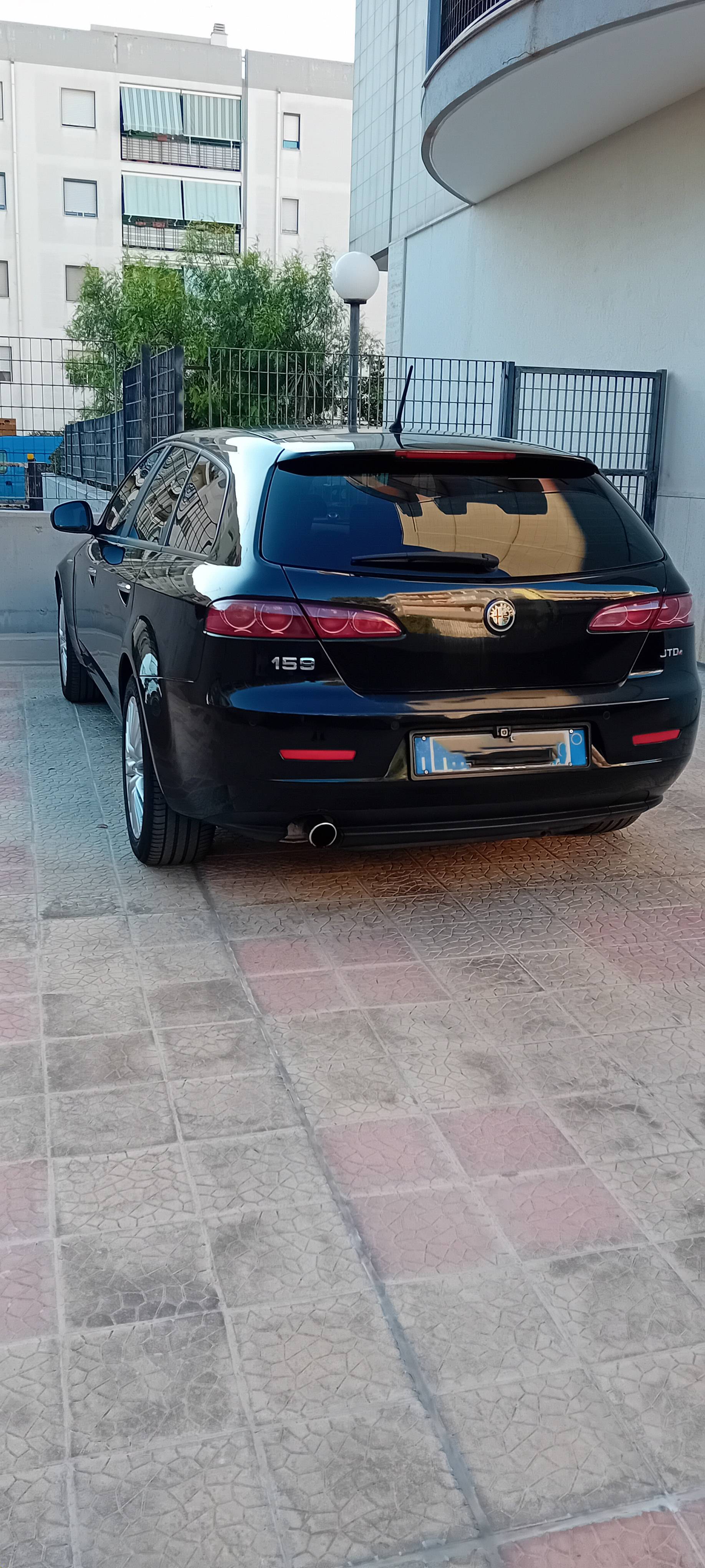

Allego altre foto, qui si vedono delle parti mancanti di carrozzeria sul davanti, dove c'erano proprio dei pezzi che si sono sgretolati e ho momentaneamente verniciato io. Nel parcheggio del mio posto di lavoro mi avevano rubato anche il listello cromato di destra, e l'ho dovuto ricomprare da un centro ricambi ufficiale al sonante costo di 87 €...
