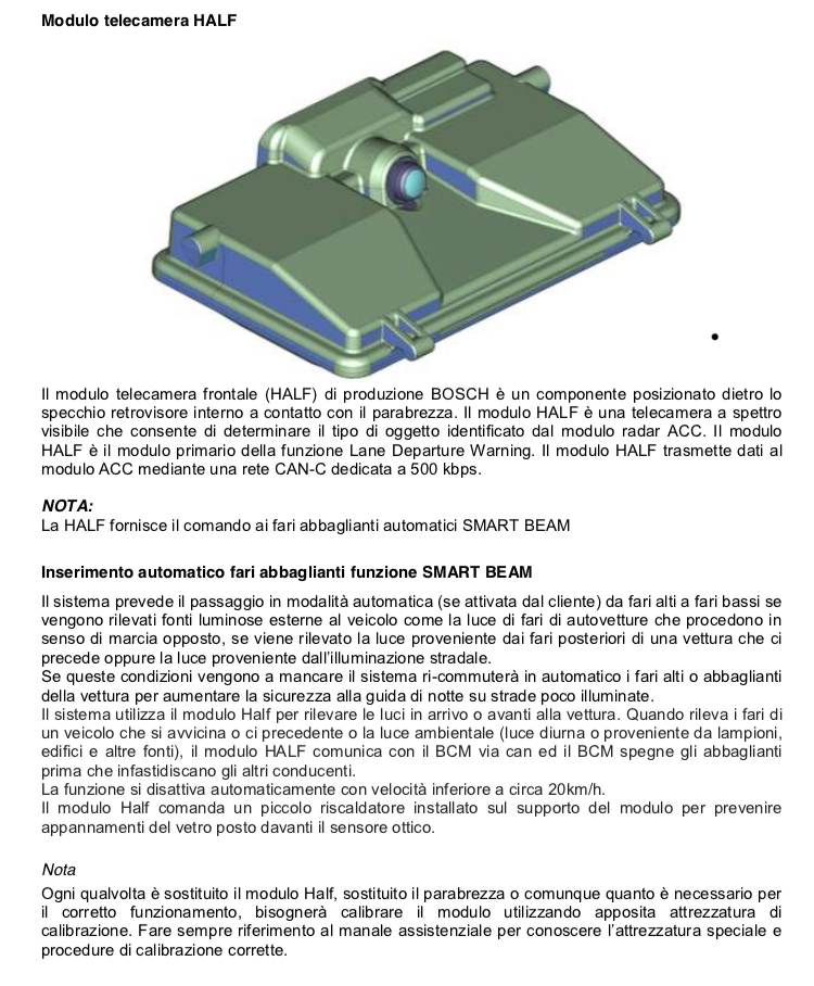

Ciao a tutti, stamattina avendo l'auto all'esterno e una temperatura di - 5 era tutta un ghiacciolo ,appena partito ho attivato gli abbaglianti automatici e per un bel po' facevano quello che volevano, li dovevo disattivare io o con auto difronte o con lampioni, sarà che il sensore era congelato? Mah
Sai qual è il sensore? Io pensavo che era quella pallina interna sul cruscotto o quella è solo per le luci.
Grazie
la pallina sul cruscotto è per il clima interno, l'altro sensore dovrebbe essere sul vetro in alto, dove c'è lo specchietto retrovisore, però dal lato eterno
Reazioni: Francesco.1982

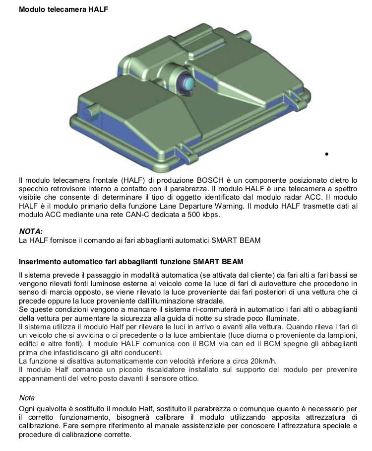

I fari abbaglianti automatici funzionano con il modulo HALF, cioè quello situato sopra lo specchio retrovisore ed utilizza la fotocamera per esaminare le fonti di luce...
All’interno dello stesso modulo c’è anche una resistenza che elimina l’umidità che si potrebbe creare a causa del clima... il produttore è BOSCH...
