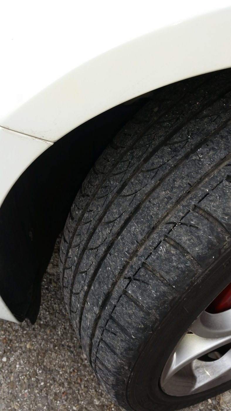

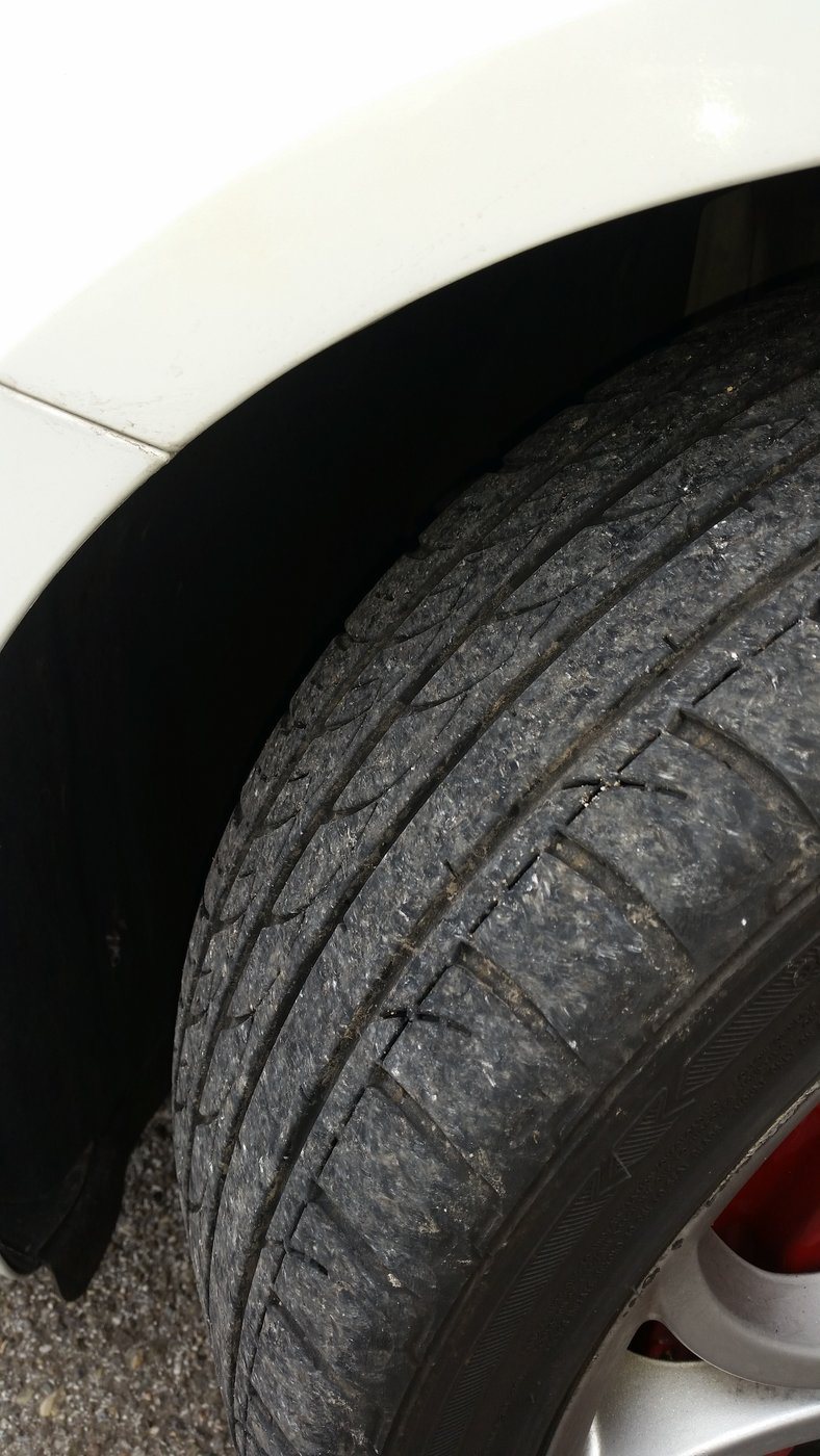

Per le gomme giustamente dipende dal usura e da come sono state utilizzate . Comunque se sono " frastagliate " e sintomo di sottosterzo . Fai una foto del anteriore sterzata così vediamo . Ma se hai le Pirelli p zero nero sembra che hai un cuscinetto rotto invece sono quelle . Anche da nuove .

ecco in allegato la foto della gomma a me sembra consumata in maniera omogenea e non strappata,

Fanne una senza essere appena andato sullo sterrato-ghiaietto - pioggia .. non capisco così .. serve sia pulita comunque gomma c'è ne .. modello ? Dot di produzione ? ( spalla della gomma numeri dentro ad un ovale )
si domani provvedo, emh davanti casa ho il ghiaino io lo avevo detto che una bella colata di cemento era meglio :P
