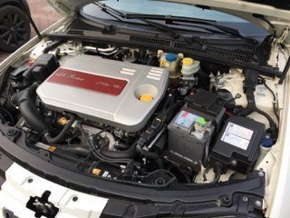

Salve devo comprare un'auto ed ero orientato un su alfa romeo 159 1.9 jtd 150cv. L'auto che sono andato a vedere è ben tenuta ma nella prova che ho eseguito ci sono state delle forte vibrazioni quando a bassi regimi premevo fino a fondo l'acceleratore. quando l'auto è in coppia o comunque a 1900/2000 giri non si sente niente. Il proprietario mi ha detto che ha sostituito da poco la frizione installando una fiorentini rinforzata ed ha fatto mappare con un guadagno di circa 20cv. ha già sostituito la distribuzione e fatto le punterie idrauliche. Queste vibrazioni sono causate da una mappa non appropriata o derivano da qualche altro problema?

Carico delle foto del motore.

Quello che mi è anche tanto sospetto è la pulizia del motore. Non so se si vede dalle foto ma non c è in filo di polvere. Non vorrei che nascondesse altro
