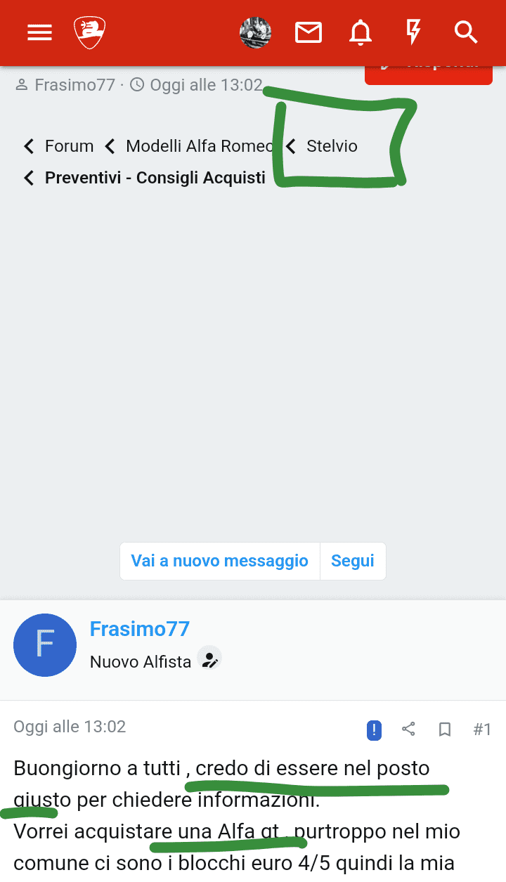

Buongiorno a tutti , credo di essere nel posto giusto per chiedere informazioni.
Vorrei acquistare una Alfa gt , purtroppo nel mio comune ci sono i blocchi euro 4/5 quindi la mia idea di acquistare una gt 1.9 jtd è svanita . Non sono esperto ed eccomi qui a chiedere informazioni sulle motorizzazioni 1.8 TS e 2.0 JTS .

Questo è il forum di Stelvio, credo che per i modelli che chiedi ci siano forum più specifici, dove forse ricevi anche più risposte.
Sicuro che sia il posto giusto??😂😂😂
