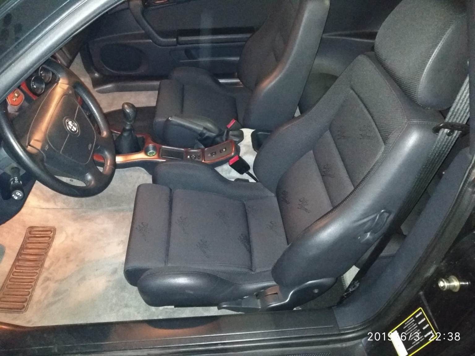

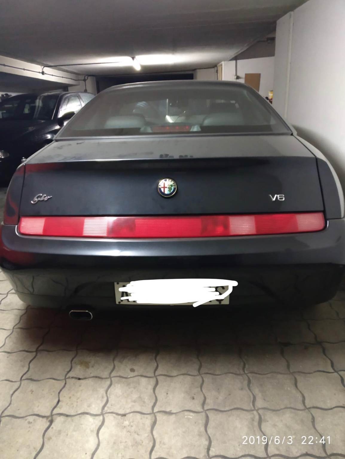

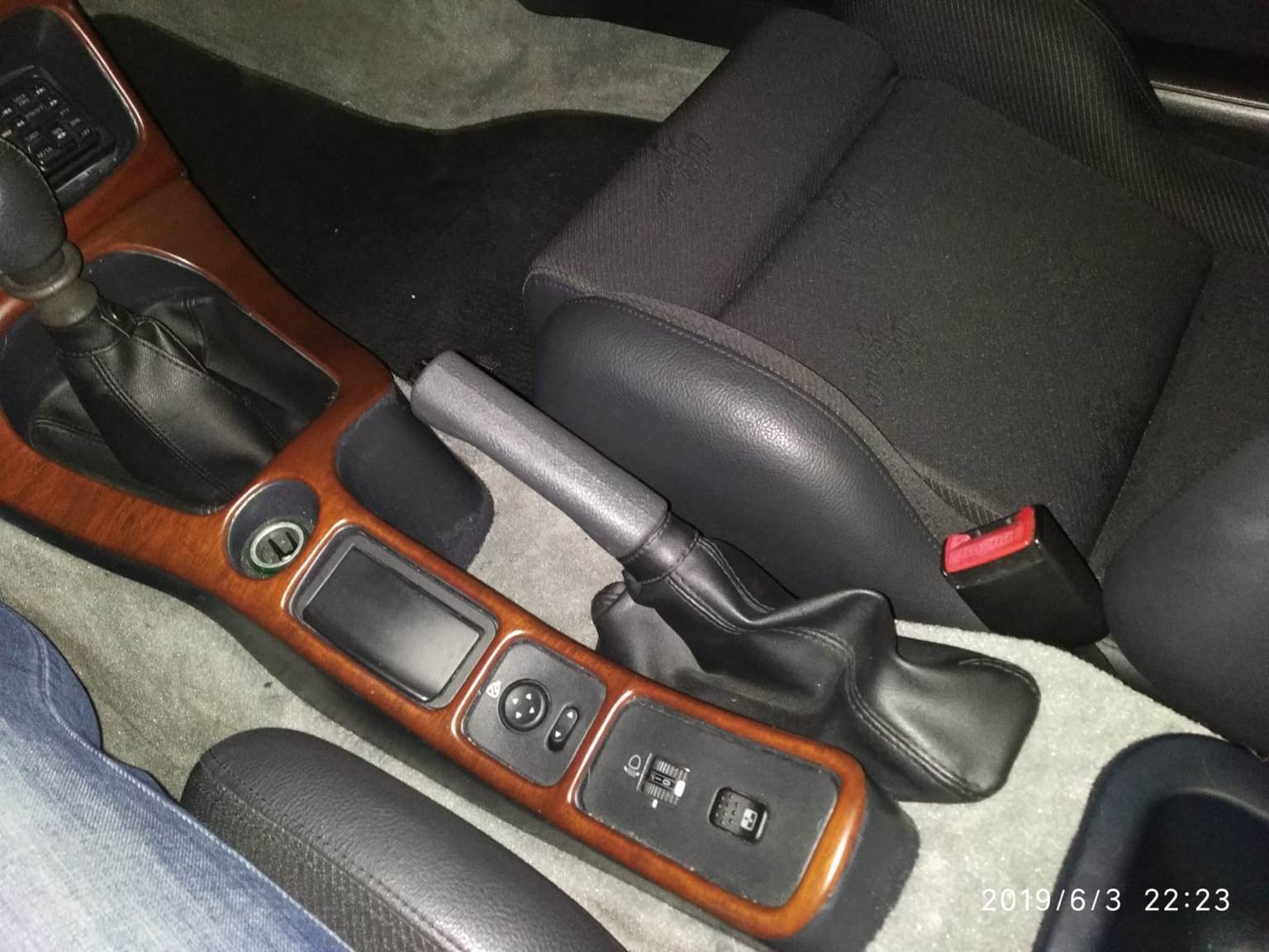

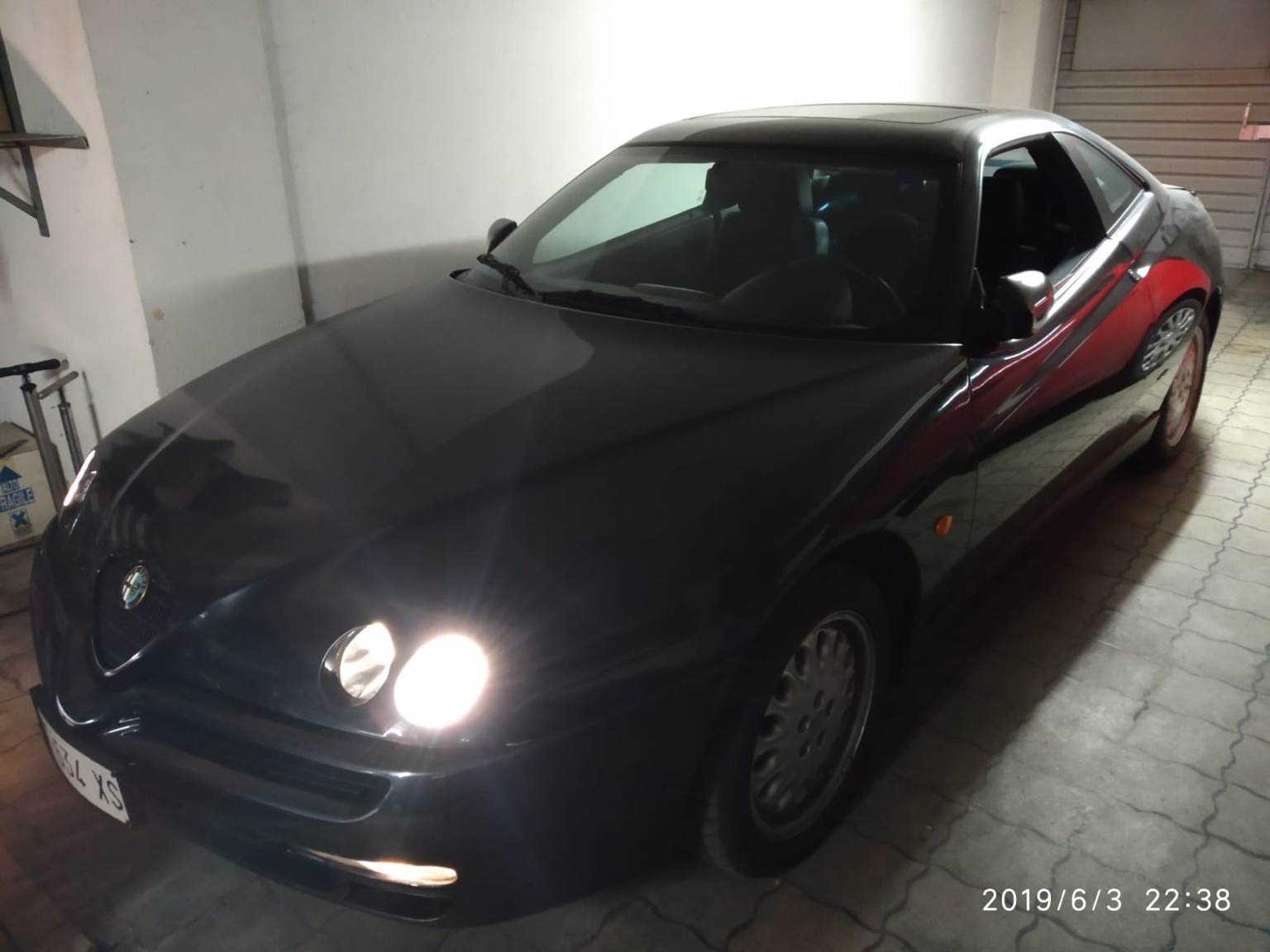

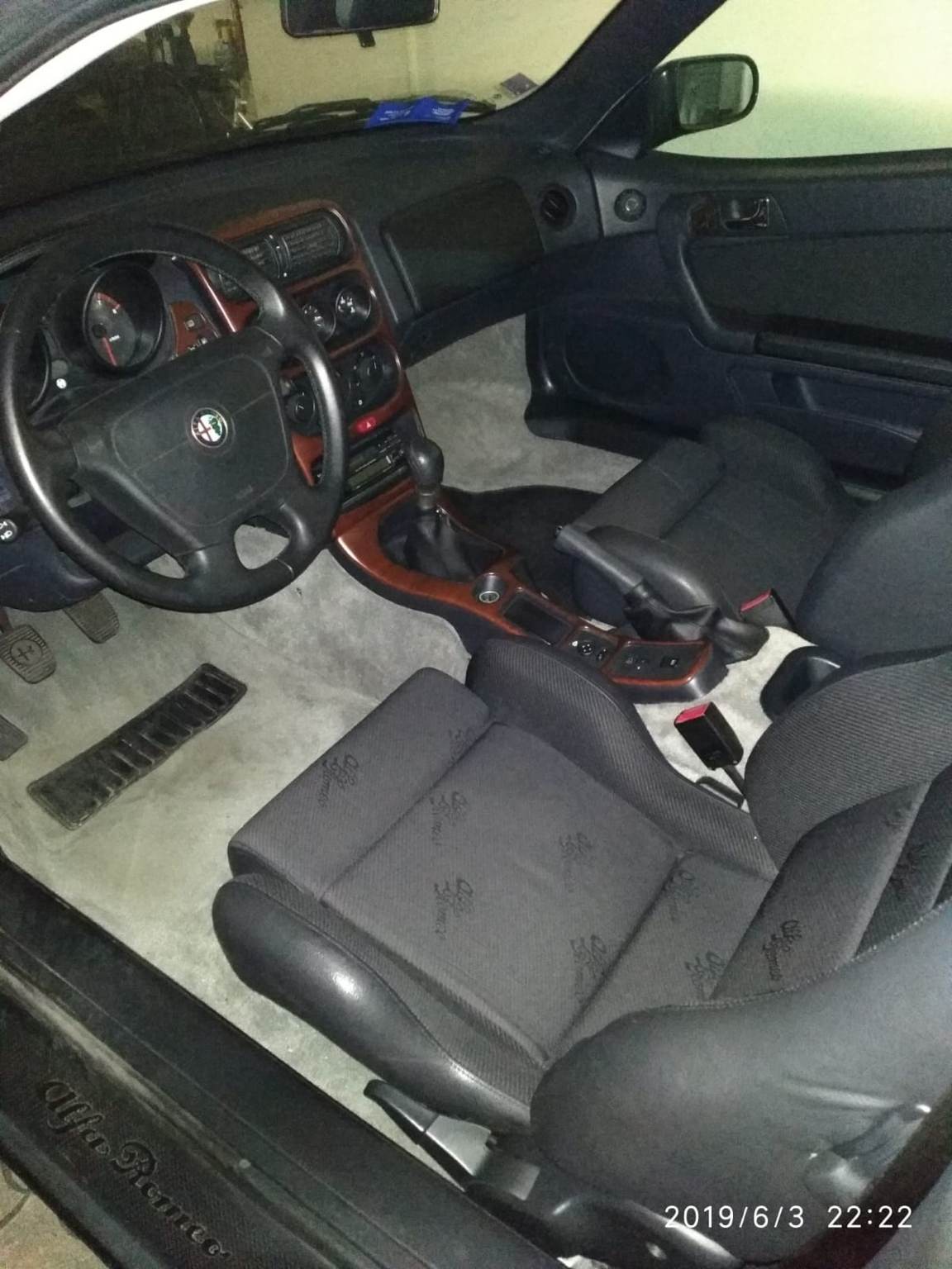

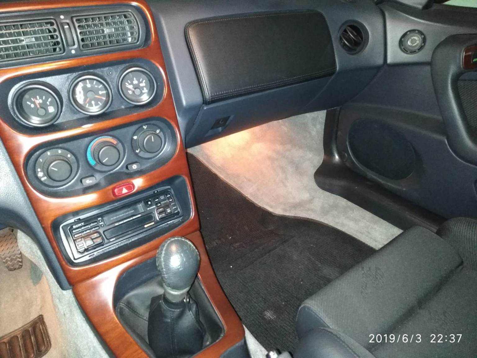

Salve a tutti ragazzi,
Come già detto ho praticamente chiuso la trattativa per l’acquisto di questo GTV.
Potreste darmi qualche parere? Come vi sembra?

Grazie a tutti quelli che risponderanno!
Mi farebbe piacere ricevere pareri da tutti visto che non sono affatto esperto di questo modello.
Grazie!
Fabrizio complimenti.
L'auto sembra in stato di conservazione eccellente..se ti facessi vedere gli interni della mia ti verrebbero le lacrime..
Unico suggerimento, che sto applicando anche alla mia dopo aver letto praticamente tutti i post qui presenti, sostituisci tutto ciò che è soggetto a usure, rotture e malfunzionamenti vari (tipo i componenti elettrici/elettronici).
Una spesa preventiva che eviterà seccature postume!
