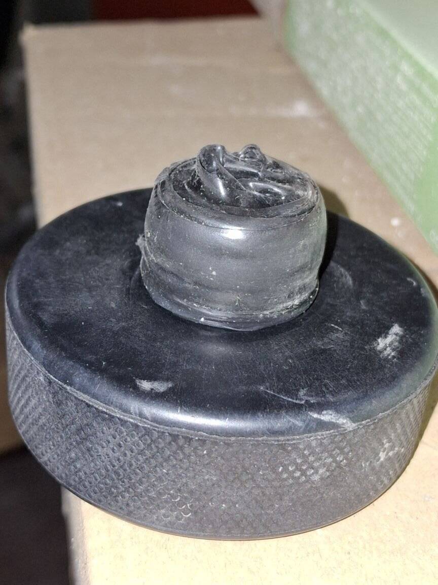

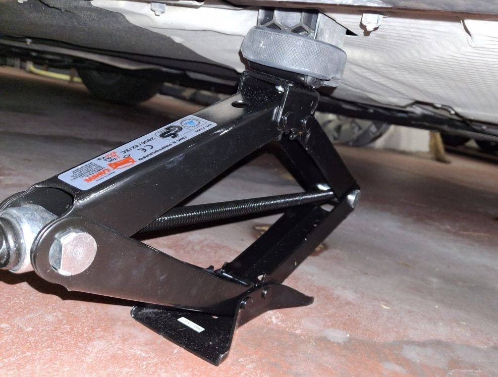

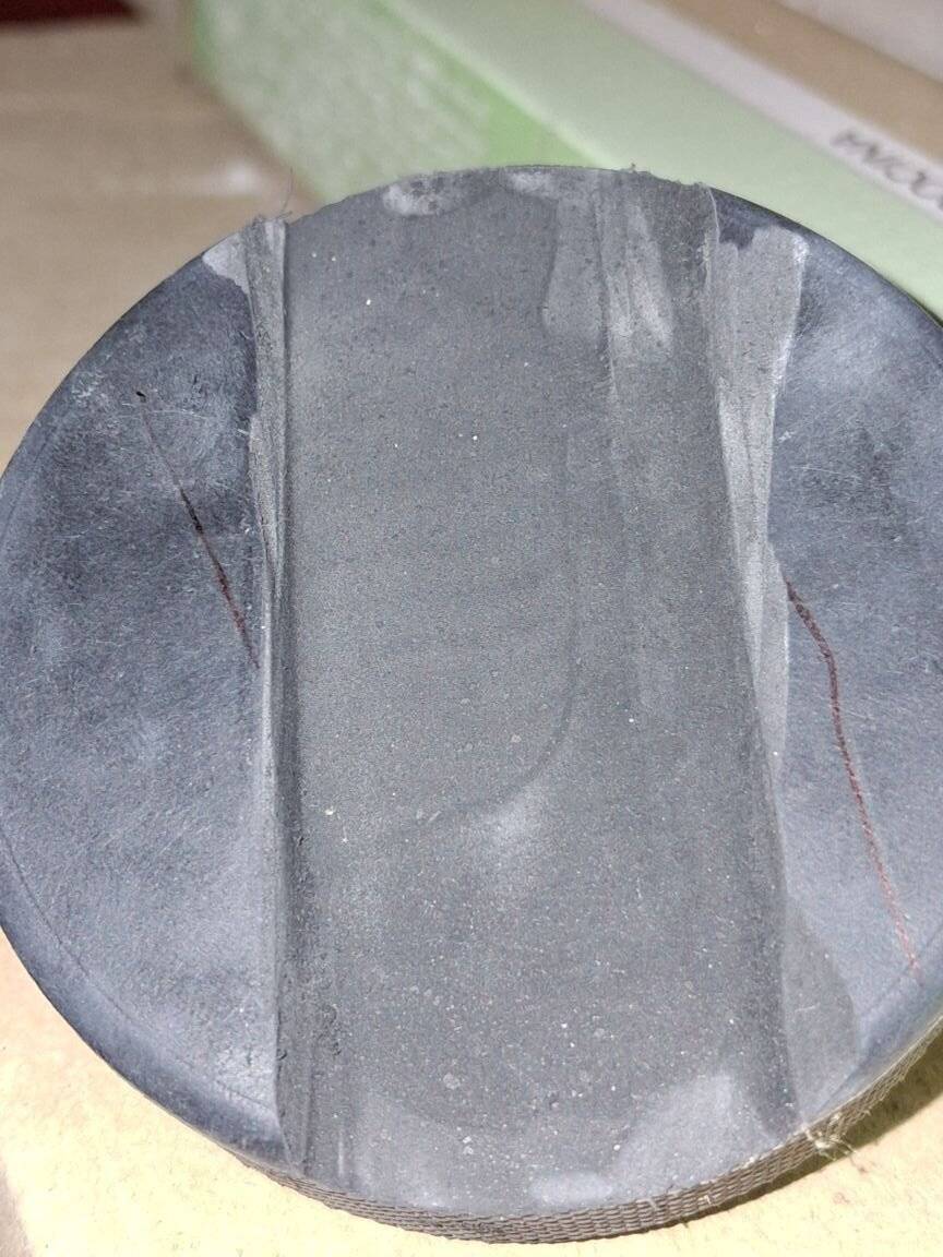

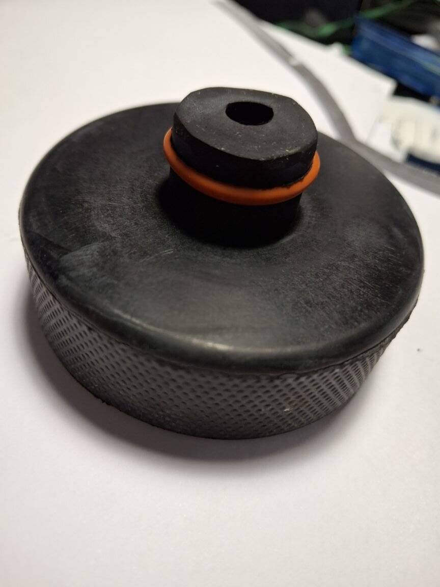

Ieri sera dopocena non sapevo cosa fare, dato che Sanremo, non mi attira particolarmente e quindi mi è venuta voglia di costruirmi un adattatore per poter usare un cric standard sulla Giulia.
Il problema era costruire un adattatore che potesse inserirsi nella base con apertura circolare nel sottoscocca ed "accoppiarsi" con il cric.
Per prima cosa ho acquistato un "tampone" per cric Tesla. Si trova a pochi euro su Aliexpress. E' stato necessario abbassare il "naso" con la mola in modo che non toccasse il fondo dell'apertura della base di appoggio del cric:
Poi ho allargato il diametro del cilindretto in modo che si adattasse all'apertura della basetta. Ho utilizzato un nastro autoagglomerante, sempre acquistato su Ali. Occhio che non è un nastro adesivo, se ne mettere troppo poi da togliere è un problema perchè diventa un tutt'uno
Poi sempre con la mola ho fatto un intaglio sulla base del tampone per permettere un accoppiamento con il cric
Ed ecco il risultato
#2
Vantaggi rispetto al cric originale.
Il cric originale è interamente in metallo e poggia sulla basetta senza nessuna gomma frapposta. Visto che la basetta è in plastica secondo me c'è il rischio di rottura ed infatti su internet alcune foto di basette di Giulia rotte ne ho viste
#3
Visualizza allegato 283513

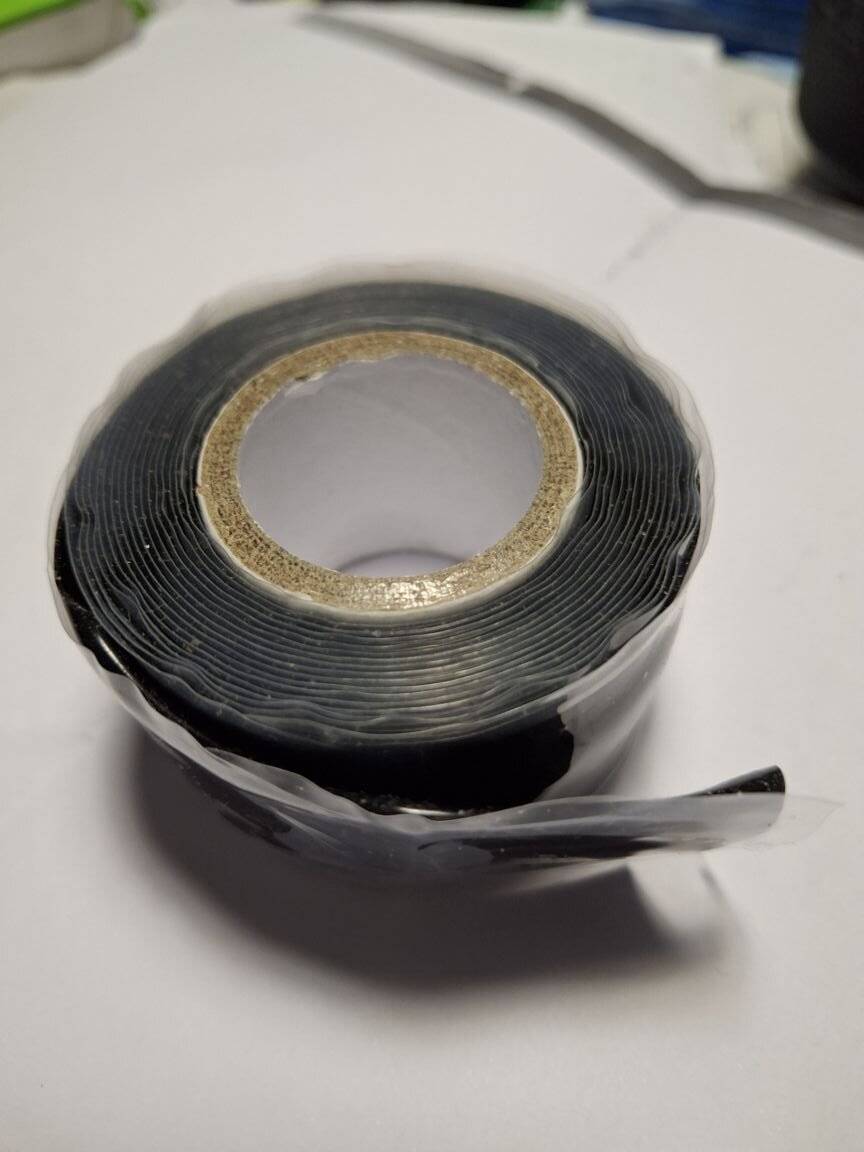

Visualizza allegato 283519Visualizza allegato 283520

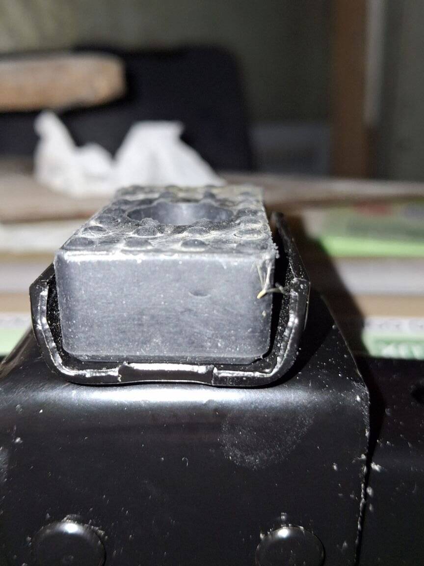

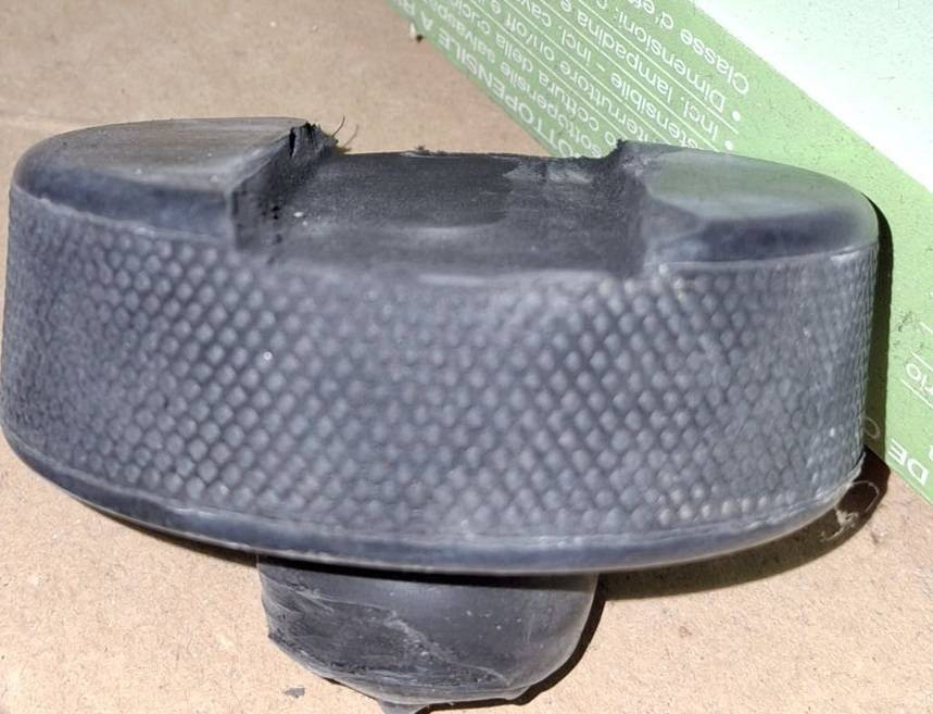

Visualizza allegato 283521 Visualizza allegato 283522Visualizza allegato 283523

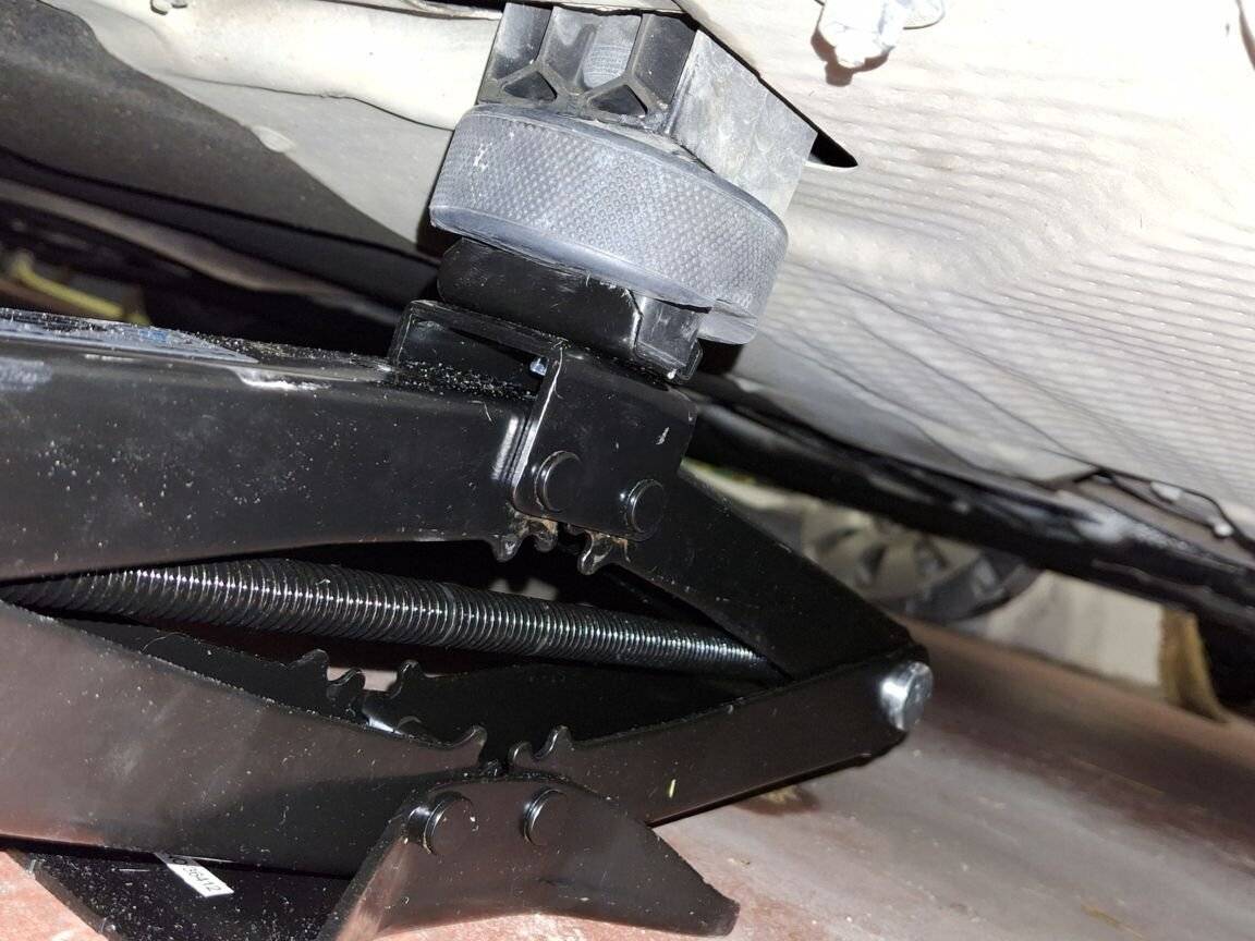

Visualizza allegato 283524 Visualizza allegato 283525
Ottimo lavoro.

Aggiungo che ho anche provato a sgonfiare completamente la gomma per vedere se a seguito dell'abbassamento il cric entrava sotto l'auto e la prova ha dato esito positivo :)
