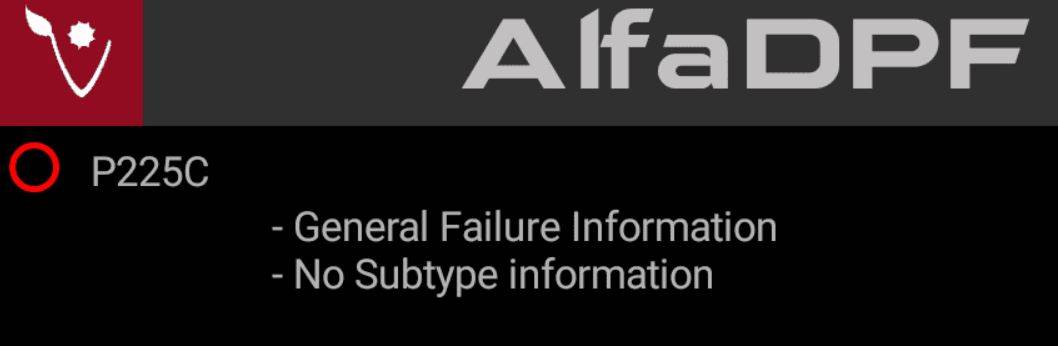

io ho una veloce 2.2 diesel Q4 210cv con ADBLUE, e da diverso tempo sto riscontrando problemi con le emissioni dei NOX....
nello specifico mi appare spesso questo errore:
dopo vari problemi con alcuni concessionari non proprio "preparati" , diciamo che dovrei (spero) aver risolto, sostituendo in garanzia il filtro SCR.
Da alcuni giorni però, dopo essermi fatto cancellare nuovamente l'errore, ho iniziato ad usare gasolio normale, invece che i soliti gasoli speciali... e incredibilemente sembra che l'errore non stia riapparendo.
inoltre all'inizio di tutta questa storia, ho usato per un pò di volte il regenerFAP e il dieselclean della sintroflon.
E' possibile che questi additivi abbiano dato fastidio sulla mia vettura dotata di adblue?? voi li avete mai usati??
