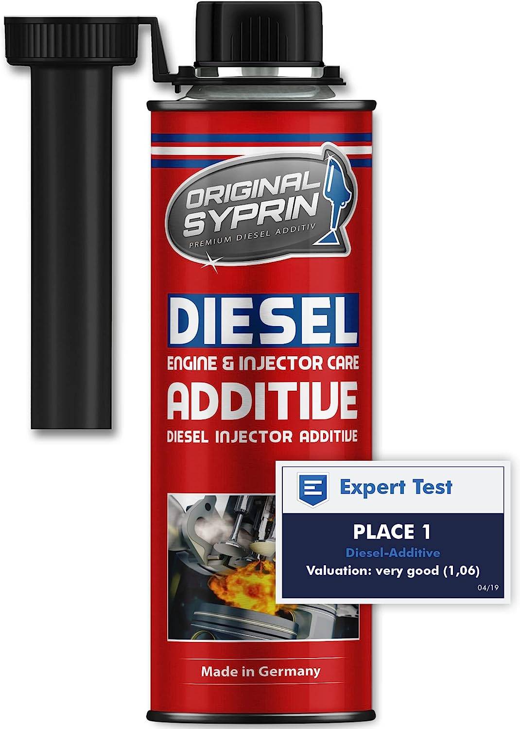

Il sospetto è anche probabilmente il diesel sporco, quella sera sono andato in un distributore indipendente della zona (Noaloil) dove non ero mai stato e fatto il pieno col diesel più costoso dopo aver fatto lavare l'auto. Sotto l'immagine dell'additivo usato.

Additivi fanno gli additivi se hai il gasolio nero e vari deposito in giro ovviamente si staccano e vanno al filtro se e nuovo si sporca molto ma
È difficile che va a tappare il passaggio se gia sporco ovviamente il piu fa il resto capita che arriva auto che non va e i filtri gasolio sono tappati.. qui nel forum e difficile ma fuori c’è gente che finche auto va in officina non vanno mai… e manutenzione non la fanno a casa loro..

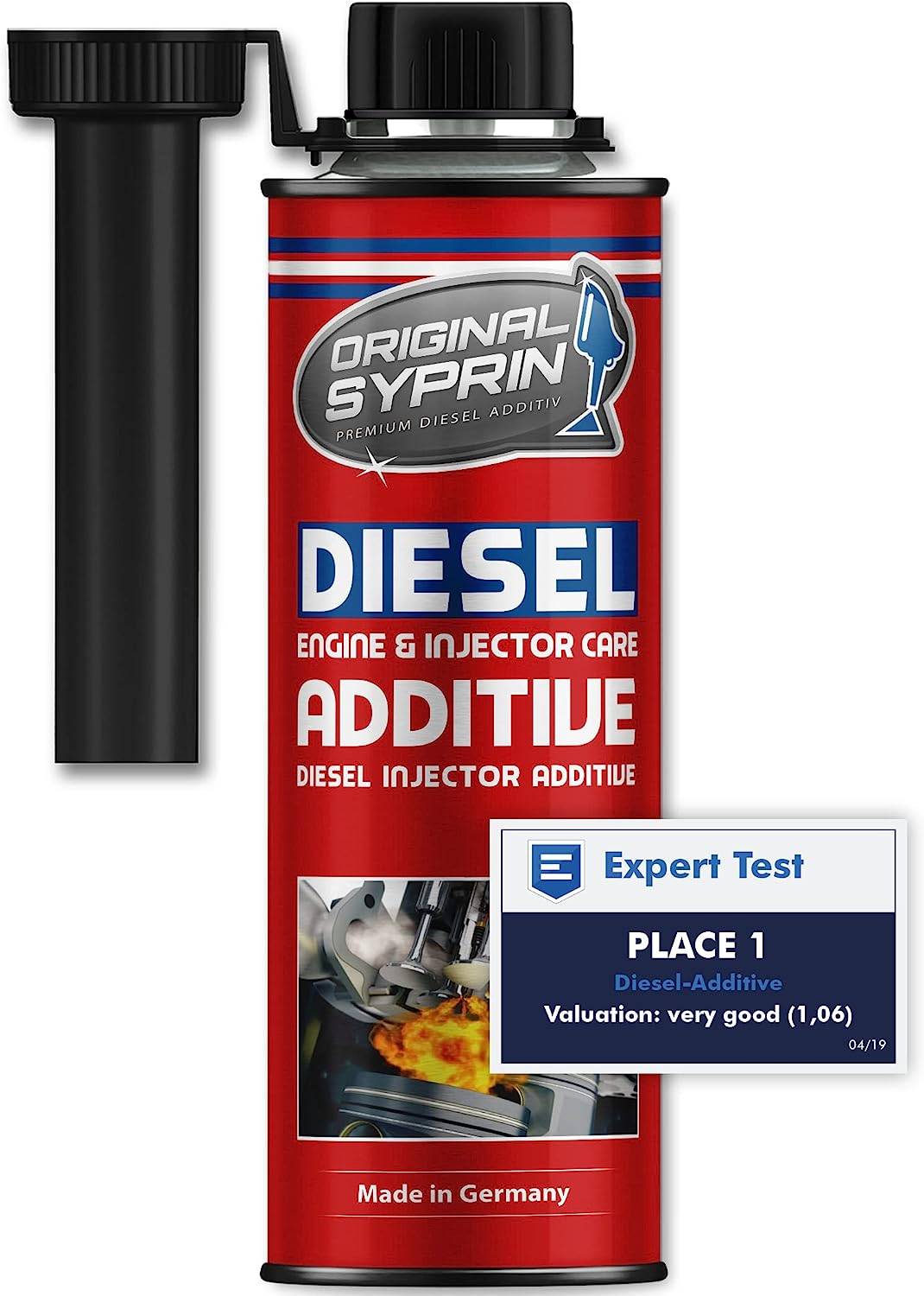

Il sospetto è anche probabilmente il diesel sporco, quella sera sono andato in un distributore indipendente della zona (Noaloil) dove non ero mai stato e fatto il pieno col diesel più costoso dopo aver fatto lavare l'auto. Sotto l'immagine dell'additivo usato. Visualizza allegato 254802
Mi sa allora che sia il gasolio...va bene l'additivo ma come facevi ad avere un allevamento di cozze e alghe nel serbatoio? Quanti km avevi?
