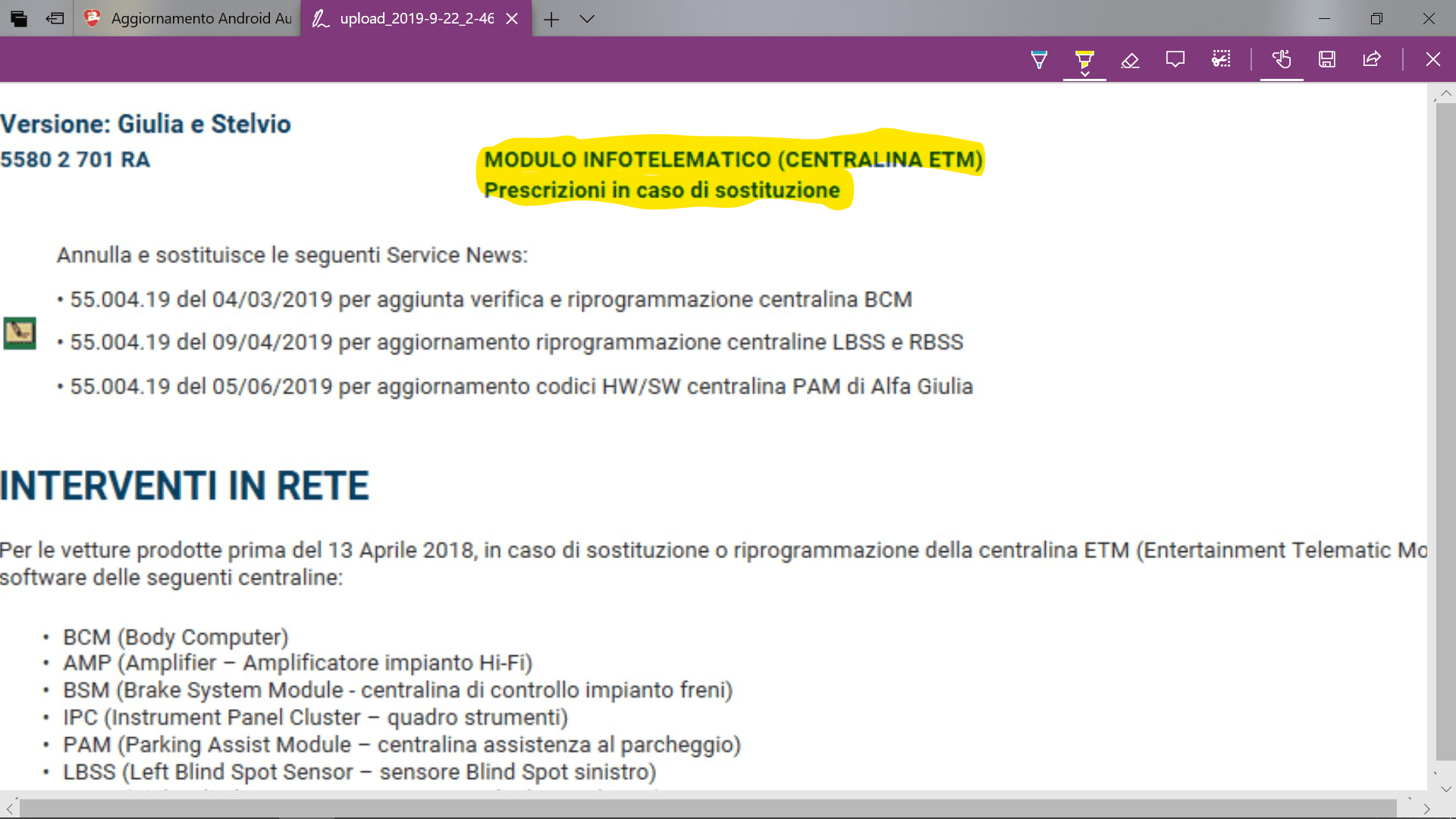

per me ,che non sono un esperto..
ma dalle carte si capisce che dicono:
se dovete sostituire una radio antecedente al periodo..(visto che le radio vecchie le hanno terminate e devono mettere le nuove)
per farla funzionare correttamente devono aggiornare tutte le centraline elencate..
tutto qui..
ecco ho evidenziato

e così.sustituite .per un ETM nuovo con android auto?
.più USB cassettino......?
mi chiedevo se si fa riprogrammazione....non si può fare lo stesso?secondo prima loro no..ma....
diceva qualcuno delforo...
magari android auto non c'è tra niente con questo....
