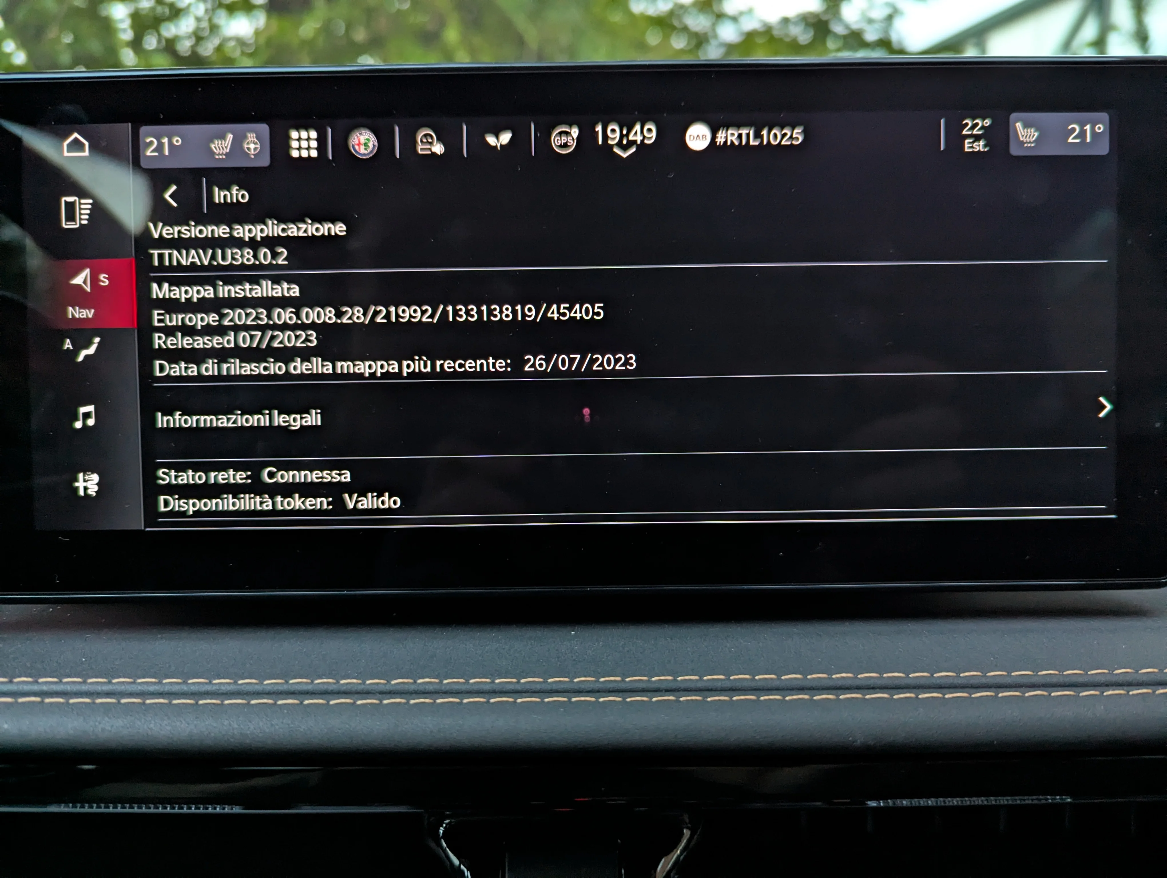

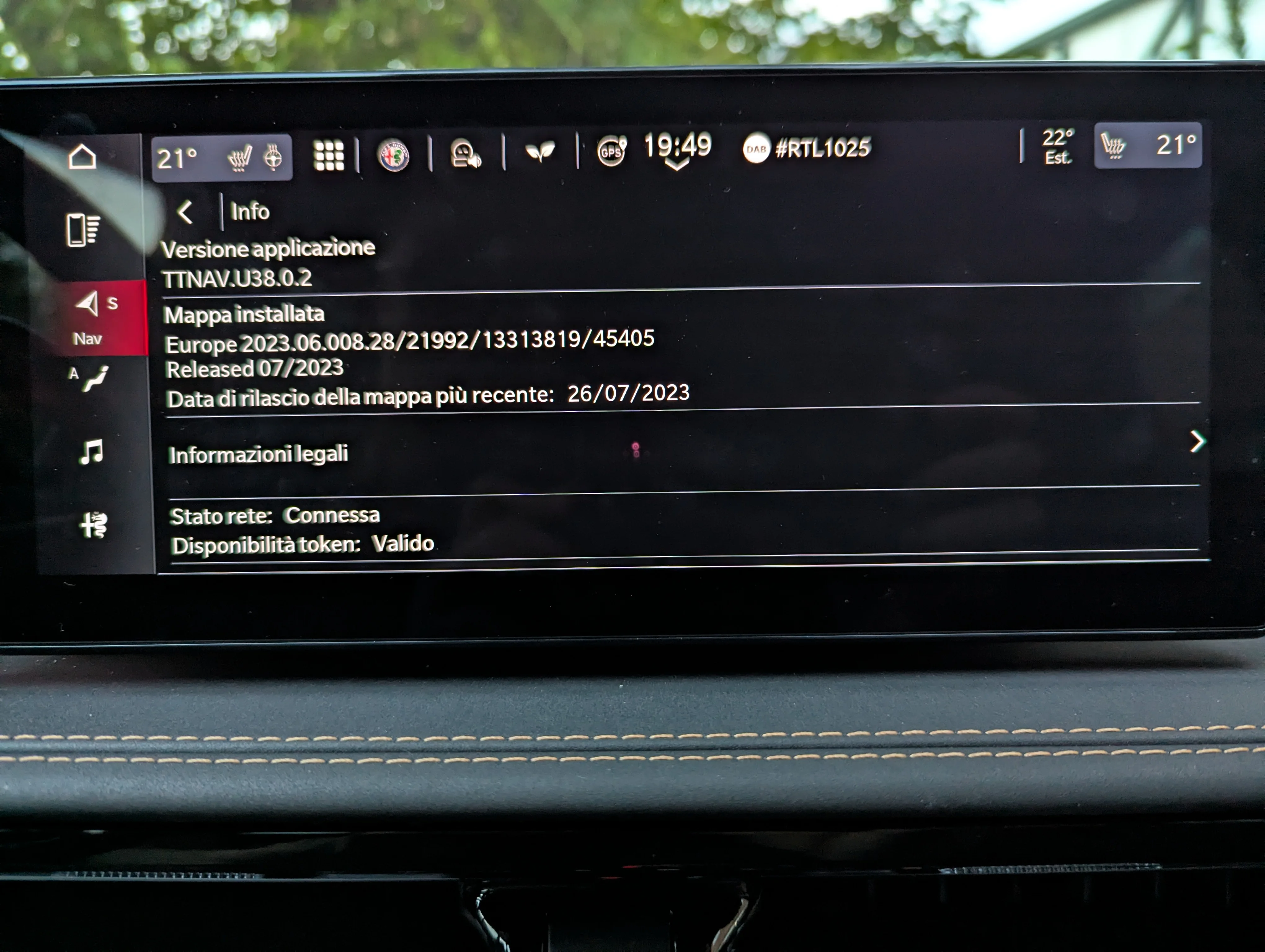

Grazie bullone,
aggiorno il post anche con la mia situazione:
Auto presa nuova a Marzo 25 ad oggi questa è la mia situazione:
-) TTNAV.U38.0.2 (aggiornato dalla U34 circa 3 settimane fa)
-) Tutte le indicazioni della Mappe riportano ancora il 2023
-) Nessun avviso pop-up ricevuto di aggiornamento "globale" o "locale"
-) Auto quasi sempre all'aperto con copertura rete dati, quasi mai sotto Wifi
Il Customer Care riferisce che è normale, anche se indicato il 2023 le mappe si aggiorno lo stesso background
Ritornerò su questo post non appena avrò novità

praticamente era la mia situazione del 16 settembre (quella che non ho fotografato) a parte il rilascio mappe recenti..
devi riuscire a connettere piu' spesso tramite il wifi.. perche' dalla foto che hai postato :
''data di rilascio mappa piu recente 26/07/2023 '' vuol dire che non ti ha scaricato nemmeno quelle ''di zona'' che non sono le complete.. ma quelle nelle zone piu frequentate da te (che dovrebbero scaricarsi in OTA)
io dalla tua situazione sono passato alla EUROPE2025 dall'oggi al domani senza nessun avviso..
ma la cosa strana.. e' che hai ancora quelle di zona 2023... mentre l'anno scorso.. io avevo quelle di zona 2024 ma non ho mai avuto le EUROPE2024... praticamente sono passato dal 2023 al 2025
come e' strano che ho avviato il dowload in manuale (vedi ultima mia foto) ed a oggi non ha ancora scaricato nulla..
ce' da dire che il cambiamento EUROPE 2025 e successo 2 giorni dopo l'aggiornamento a TTNAV.U.38.0.2 quindi.. se avrai la possibilita' di collegarla in wifi facilmente si aggiorneranno perche' sembra sia cambiata la logica di aggiornamento (parere puramente personale)
