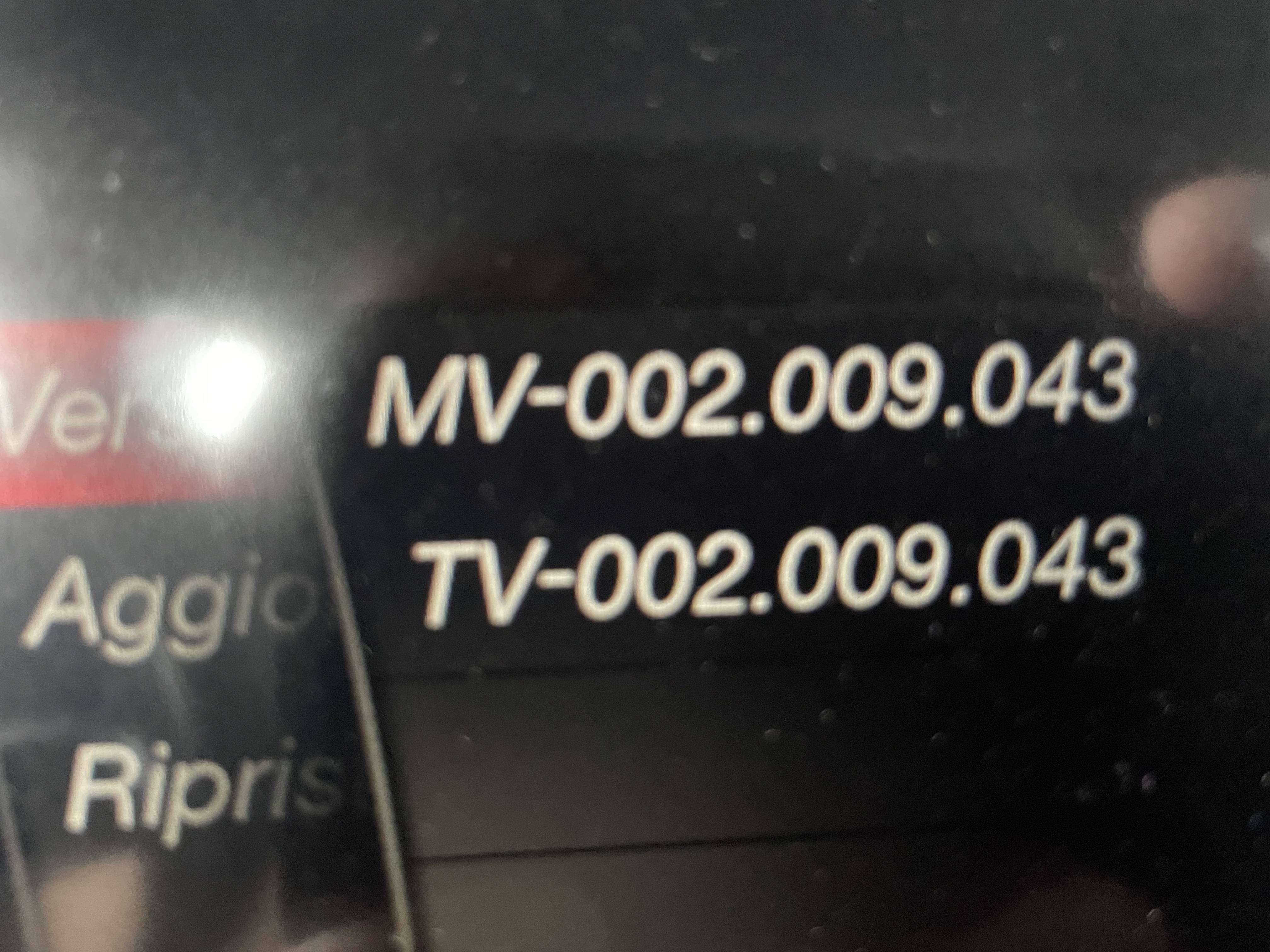

buonasera, ho aquistato da poco una giulia veloce del 2017 ma la funzioanlitá apple car play non mi funziona, collegandolo usb non rileva proprio il celluale... so che le nuove lo hanno anche bluetooth in caso aggiurando il software, sempre se é possibile, potrei averlo anche io? attualmente da bluetooth riesco solo a mettere musica e fare chiamate. grazie mille

Devi verificare la versione dell'hardware. Se hai quello di prima generazione allora non c'è il car play e non puoi nemmeno farlo attivare. In questo caso l'unica opzione che ti rimane è quella di un modulo aggiuntivo aftermarket
Come faccio sapere la versione del hardware? Quella del software l’ho trovata. Comunque l’auto è stata immatricolata 09/17
Dalla versione del software si comprende anche la versione dell'HW
Manda i numeri del software e ti dico

Mi dispiace mai hai l'hardware di prima generazione. Quindi non c'è modo di attivare il Car Play. Se lo vuoi utilizzare devi necessariamente farti installare un modulo aggiuntivo.
In che senso un modulo aggiuntivo? Quello che ho trovato sono solamente moduli per utilizzare CarPlay con Bluetooth piuttosto che solamente con usb ma un modulo che facesse funzionare proprio il CarPlay in un auto che non lo ha non lo trovo… presumo che dovrei cambiare proprio tutto il modulo display dell’auto 😅mi sa che mi terrò la mia giulia senza apple car play ahahaha
No non devi cambiare tutto il modulo dell'auto. In commercio ci sono dei moduli aggiuntivi che si montano a valle dell'infotainment e che quindi non si vedono. Tipo questo
