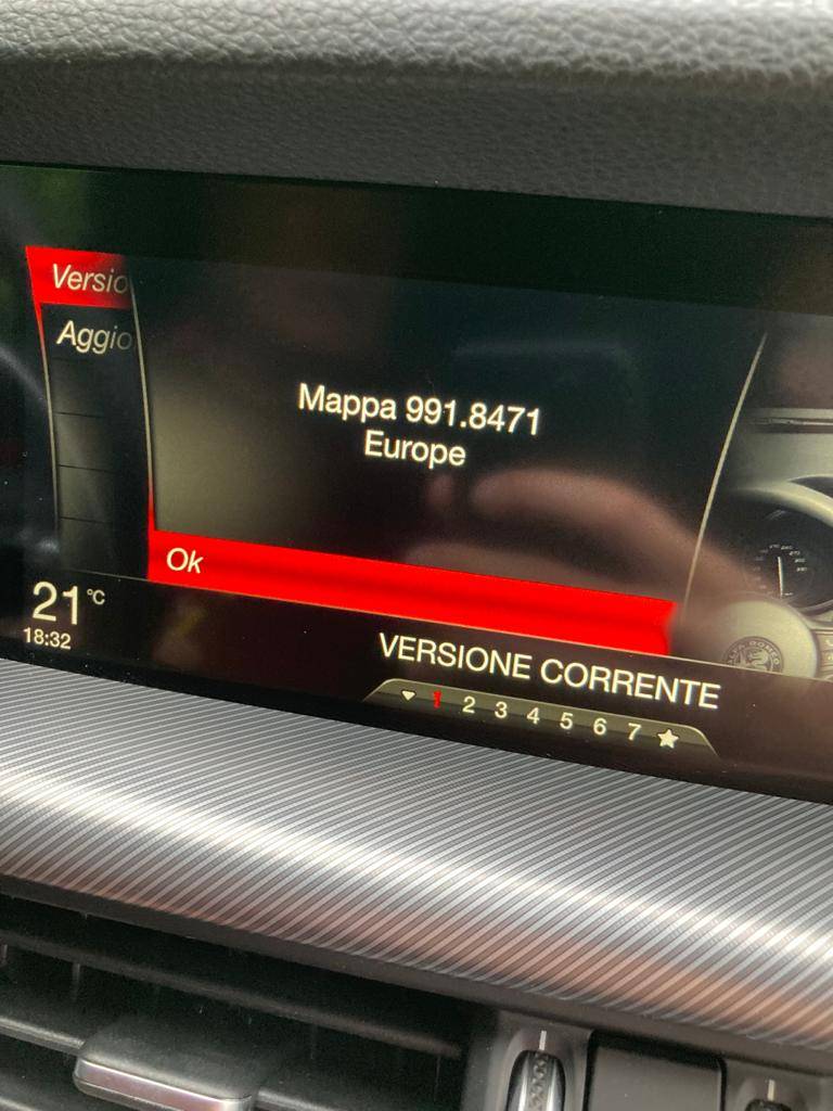

Buongiorno,
Ho acquistato da poco una Stelvio 2018,210cv Q4.
Vorrei sapere come verificare che la mappa del navigatore sia aggiornata.
Esiste un modo tramite"menù " per vedere un codice di riferimento che faccia capire se è stato fatto aggiornamento??
Diversamente come posso verificare se è stato aggiornato o no??
Attendo vostre informazioni, grazie 🤩
Sul display mi compare questo codice...
C'è ne sono di più recenti??
Attendo vs informazioni grazie 🤩
Quella mappa è antichissima. Attualmente c'è la 1076, che si può scaricare dall'apposito sito MOPAR a patto di aver sottoscritto l'abbonamento.
Credo che per mappe così vecchie sia necessario però anche l'aggiornamento infotainment, per cui mi rivolgerei ad una officina.
