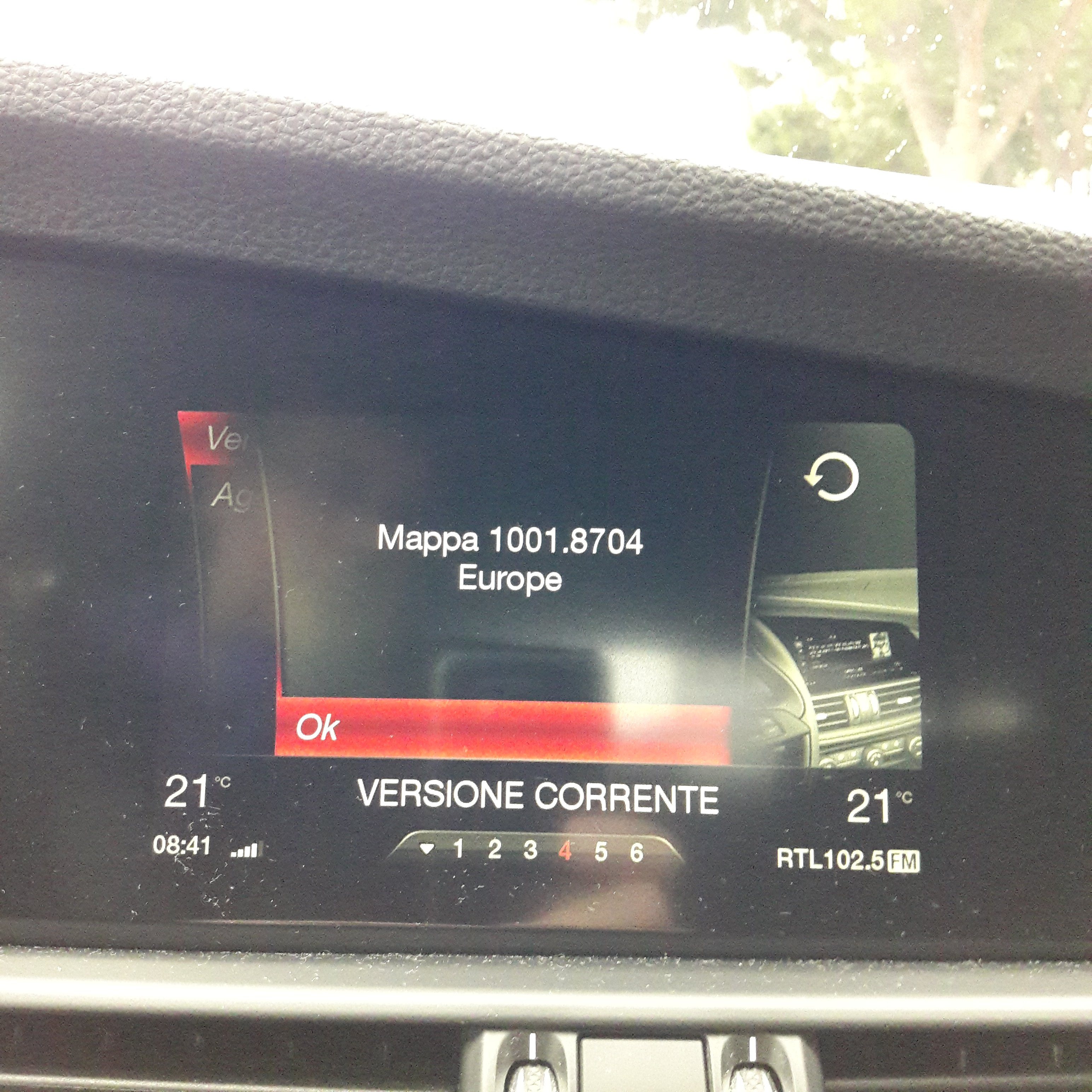

OK. Confermo, nessun problema anche con auto in movimento e sia con formattazione exFAT che NTFS. 7 Gb in 37min.

Ho inserito l'informazione sul Post della Stelvio invece che su quello della Giulia... ma penso che le procedure siano perfettamente analoghe..
